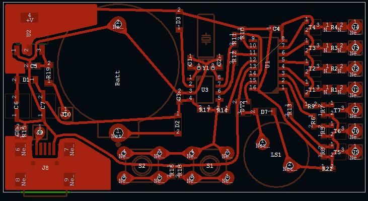

СообщениеДобавлено: Ср дек 09, 2020 03:40:53
Карма: 36
Рейтинг сообщений: 808
Сообщений: 2906
Рейтинг сообщения: 7
Учитывая сжатость срок и несколько, конечно, громогласное моё заявление о паре вечеров, комплектующие выбирались из максимального наличия на моём складе.
Итого можно посмотреть на схеме.
Краткое пояснение:
1) питание пока не определился. склоняюсь в сторону мини-усб разъёма: их есть у меня, они "толстые" и понадёжнее микро, шнуры к ним и блок питания с усб-выходом непроблематично купить.
2) для минимизации числа компонентов выбрана матрица 3х4, максимальный ток светодиода в импульсе 50 мА, максимальный суммарный ток в импульсе 150 мА. Однако, думаю, достаточно ограничить до 40 (120).
3) мк STM8L050J3 - изначально ориентирован на возможность подключения 32.768, встроенные RTC, но к сожалению 8 ног.
4) 595 регистр как расширитель выходов.
5) две кнопки, логика - делитель напряжения, совместно используют пин с защелкой 595, делитель напряжение исключает влияние на защелкивание регистра.
6) Питание 595 и светодиодов от 3.3 вольта, микроконтроллера - от 3 вольт.
7) Предусмотрена батарейка. Расчётное время работы часов на самой тонкой "таблетке" около 2 лет.
8 ) Предусмотрено определение отсутствия основного питания.
9) Опционально предусмотрена "кукушка", хотя я так ещё пока динамиком не управлял.
Эффекты доступны практически любые в т. ч. регулировка яркости.
Синхронизация с механическими часами отсутствует, хотя ввести можно, используя вход кнопки.
Кнопок две, для сохранения мозга пользователя, первая кнопка - вход, выход и переключение режимов, вторая кнопка - установка значений.
Затраченное время: 4 часа, из которых половина ушла на рассмотрение множества иных вариантов, в т. ч. с DFU, внешними RTC, новомодными регистрами для светодиодов и иных драйверов.
DipTrace Schematic - clock.pdf [20.49 KiB]

 Заголовок сообщения: Re: Контроллер для последовательного включения светодиодов
СообщениеДобавлено: Ср дек 09, 2020 22:44:16
Карма: 36
Сообщений: 2906
Рейтинг сообщения: 8
OKF, я не использую одурино, написать софт к нему не смогу по причине нежелания приобретать ненужные знания. И даже не представляю, где его можно купить. Остальное же у меня есть уже.
Что касается точности, то вот характеристика STM8L050J3:
Low-power RTC
– BCD calendar with alarm interrupt
– Digital calibration with +/- 0.5 ppm accuracy
Добавлено after 6 hours 20 minutes 59 seconds:
ещё один вечер, опять 4 часа и трассировка завершена.
Как не оптимизировал, для односторонней домашней минимально удобный размер получается 66х34 мм.
И одну перемычку всё же придется кинуть поверху (U1 13-8). Обидно. Наверное, не вижу решения.
СообщениеДобавлено: Пт дек 11, 2020 00:46:18
Карма: 36
Сообщений: 2906
Рейтинг сообщения: 14
Вечер номер 3
Изготовление платы и пайка.
Осталось подобрать резисторы для светодиодов и кнопок, да один диод.
Заняло около 6 часов, но часть времени - извращенные эксперименты с ацетоном и засохшим ПФ-ВЩ, ожидание травления, а часть - поиск ферритовой бусины и металлизация отверстий методом втулок.
Если бы у меня всё было как у нормального радиолюбителя (у меня даже паяльная станция в ремонте, паял громадным жалом обычным 30-ваттным), заняло бы опять 4 часа.
Ну, подбор и пайка резисторов дело минутное и совместно с программой.
Итого, 12-16 часов на подобное устройство. Плюс программирование.
Вполне можно уложится в термин "Конструкция выходного дня". И нет необходимости в ардуино.

сегодня встал, делать нечего, вот навоял... :music:
плата получилась Изображение
ну и сам скетч ардуиновский
Спойлер#include <iarduino_RTC.h>

я немного перестарался...
девайс может показывать двумя светиками [b]час
как просила Asya K
и может показывать двумя светиками час и одним светиком минуты (бонус :facepalm: :)) )
На всяк случай, вдруг кто вздумает повторить или взять как базу для своего проекта.
Здесь, и соответственно, в трассировке есть пара схемных недоделок-ошибок:
1)в процессе работы пришлось задрать частоту обновления регистра очень высоко, чтобы хоть как-то регулировать яркость, вследствие этого необходимо добавить резисторы для нормального закрытия ключей, либо заменить mosfet на биполярные, иначе появляется паразитная засветка светодиодов. Резисторы 1k включаются между выходом строк и GND;
2) отслеживание исчезновения основного питания и последующий перевод мк в low run mode при таком запитывании мк и сдвигового регистра в ряде случаев может произойти некорректно - паразитное напряжение может пройти через защитные диоды регистра обратно на шину основного питания, что вызовет ложное срабатывание алгоритма. Решение: либо внимательно следить за состоянием портов, либо развязать питание регистра ещё одним диодом.
3) яркость регулируется более-менее приемлемо, но мк пришлось тактировать от 8 МГЦ - меньшая частота вызывает видимое мерцание на минимальной яркости. Но зато яркость меняется индивидуально для каждого светодиода.
прототип отправлен, после оценки-замечаний будет доработан.
