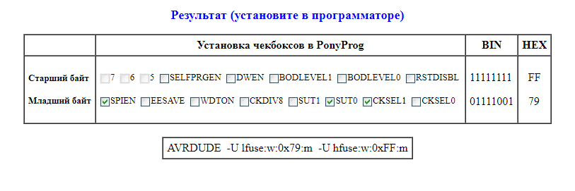

МК тактируется на частоте 4,8 МГц от внутреннего генератора. Фьюзы выставлять такие:
Fuse bits.png [14.73 KiB]

Или Вы не прошивали фьюзы и Ваш МК остался тактироваться на частоте 1,2 МГц, или Вы не те фьюзы прошили. Тактовая частота для данной пошивки должна быть 4,8 МГц (я об этом писал...). Если она меньше (1,2 МГц), то да светодиоды будут работать с видимым миганием и возможно от этого же и проблемы с переключениями режимов. Прошивку проверил на своей девборде, никаких замечаний не обнаружил. Все режимы работают как и в том исходнике, который Вы предоставили. Проверьте всё внимательней, особенно какие фьюзы Вы прошиваете (если вообще их прошивали).

Фьюзы прошил
Код:
Connection opened .
Low Fuses =  79
High Fuses = FF
usb-device closed.
Все перепроверил, все как и должно быть.
Прошил фьюзы
Low Fuses = 6A
High Fuses = FF
Переключение режимов заработало, но светодиоды моргают как стробоскоп и яркость регулируется удержанием. На нажатие нет реакции.
Вернул фьюзы обратно, все вернулось как я описывал.

Фьюзы прошил
Код:
Connection opened .
Low Fuses =  79
High Fuses = FF
usb-device closed.
Вот такие фьюзы как на картинке и должны быть установлены. Их и оставьте если они прошиты. Теперь проверьте прошивку с такими фьюзами и напишите, что не так.

Вот такие как на картинке и должны быть. Их и оставьте.
Так они и стоят ) Они были прошиты с самого начала
Заметил что при третьем переключении, когда должны гореть обе линии, кристаллы светодиодов вспыхивают и гаснут. Выключение происходит при удержании.
Посыпаю голову пеплом, косяк был в питании, не хочет тинька нормально работать от 5в, от 3.3в работает как надо. Теперь режимы переключаются, но мерцание диодов все равно видно. ( вешаю кондер на линию диодов, тупо не загорается.
