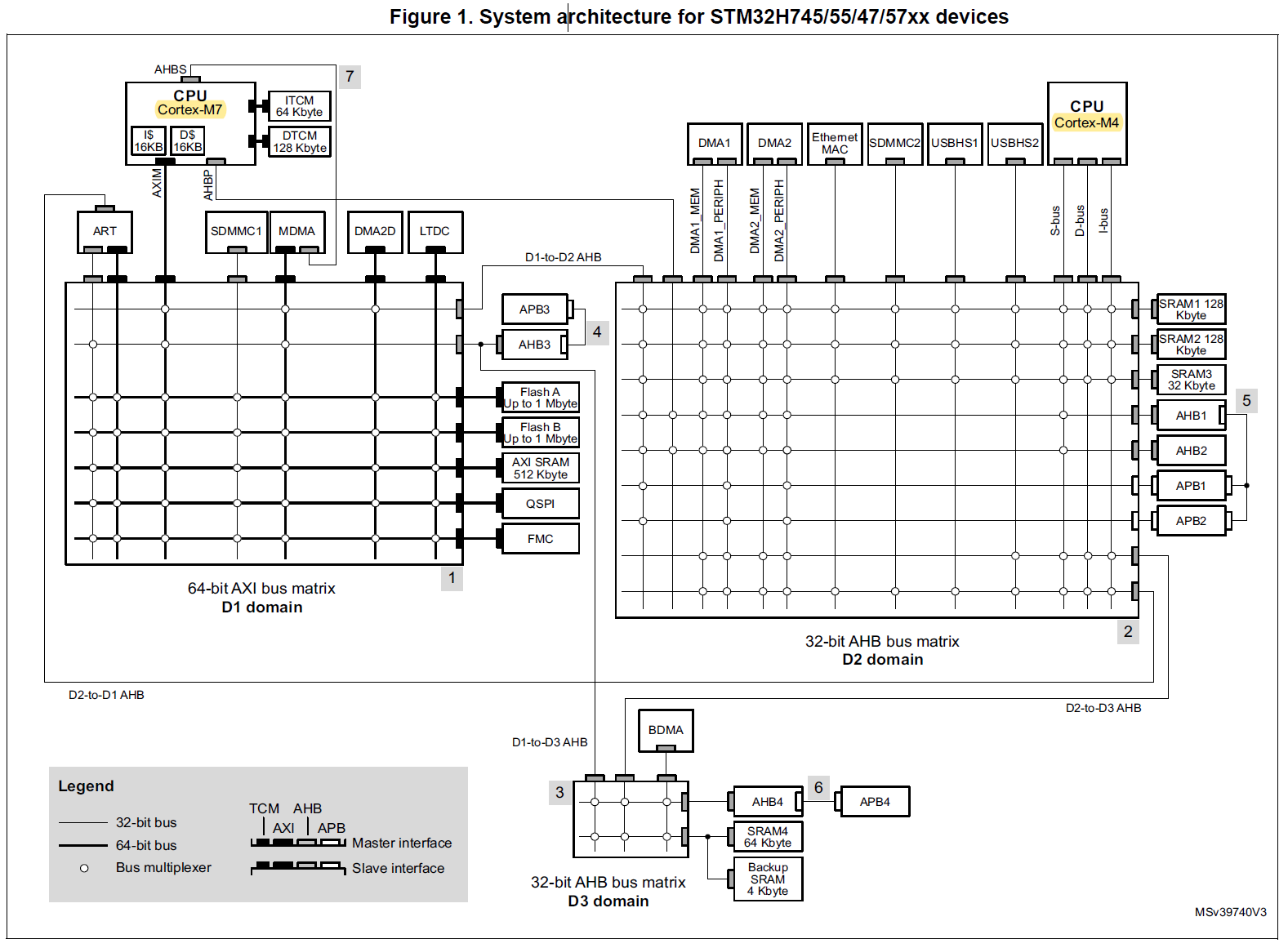

Все эти гарварды и нейманы имели смысл, когда процессоры были примитивные. Адресное пространство и шина были связаны и их можно было делить. Сейчас же, когда в микроконтроллере вот такое, это деление не имеет никакого смысла.
image.png.74f3b686f8f9db7c307d2c2aacc2076d.png [163.95 KiB]

Код из ОЗУ выполняется медленнее кода с флеша.
Посмотрите картинку выше. Из какого именно ОЗУ? Из какого именно флэша? На каком процессоре? С кэшем или без?

например на STM8. В programming manual там подробно об этом описано. я полагаю, на stm32 тоже есть такое явление.
Ну и BusMatrix так себе решение. Судя по картинке, связь между флешем и озу идет по мосту d1-d2 AHB. Если его забить у остальной периферии доступа к шине не будет. Как понимаю, должен быть механизм приорететов доступа к шине.

На картинке STM32, если что.
И?
JackSmith писал(а):
например на STM8. В programming manual там подробно об этом описано. я полагаю, на stm32 тоже есть такое явление..
как я и предполагал:
Если не делать ремап ОЗУ, то доступ к памяти будет иметь только шина System interface и программа будет выполняться медленнее, чем из флеш памяти
источник: http://we.easyelectronics.ru/STM32/vypo ... v-iar.html

То что вы цитируете верно для одного конкретного чипа. В целом это неверно.

я могу еще вспомнить TCM RAM. скажете между нею и обычной RAM тоже нет разницы?

На f103 свет клином не сошёлся. Чуть выше картинка тоже от stm32 и тоже на Cortex-M. Но там есть как SRAM быстре FLASH, так и наоборот. Есть блоки памяти с отдельными шинами только для кода и только для данных. И т.д.
