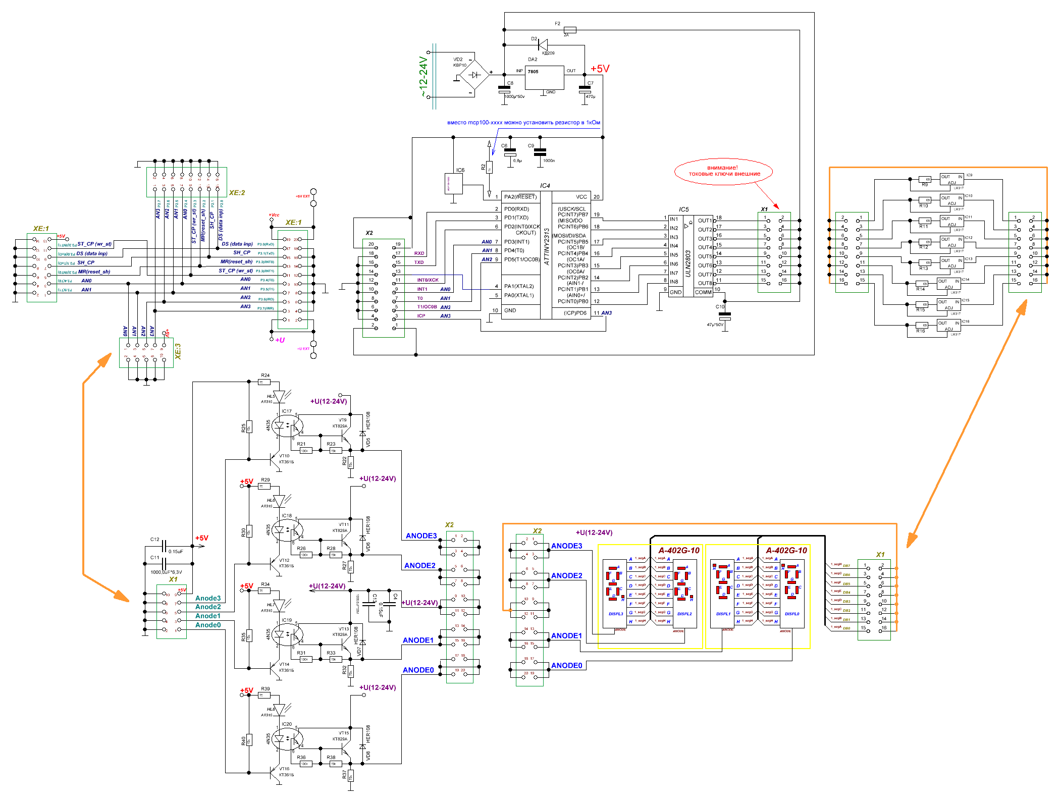

дремуче-древние тест-экраны с интегрированными источниками тока:
http://img.radiokot.ru/files/20529/hkjee7774.JPG
http://img.radiokot.ru/files/20529/hkjl7uvsk.jpg ,
блочки источников тока для матрично-многопозиционных
светодиодных экранов (комплект к регистровым файлам для
применения в X-Y дисплеях):
http://img.radiokot.ru/files/20529/hkjq5h312.jpg ,
и новенькую платку из четырех "верхних" ключей в ретро-стиле:
http://img.radiokot.ru/files/20529/hkjkreqko.GIF
http://img.radiokot.ru/files/20529/hkjksskgj.jpg
с платкой
4_H_key.zip [44.73 KiB]

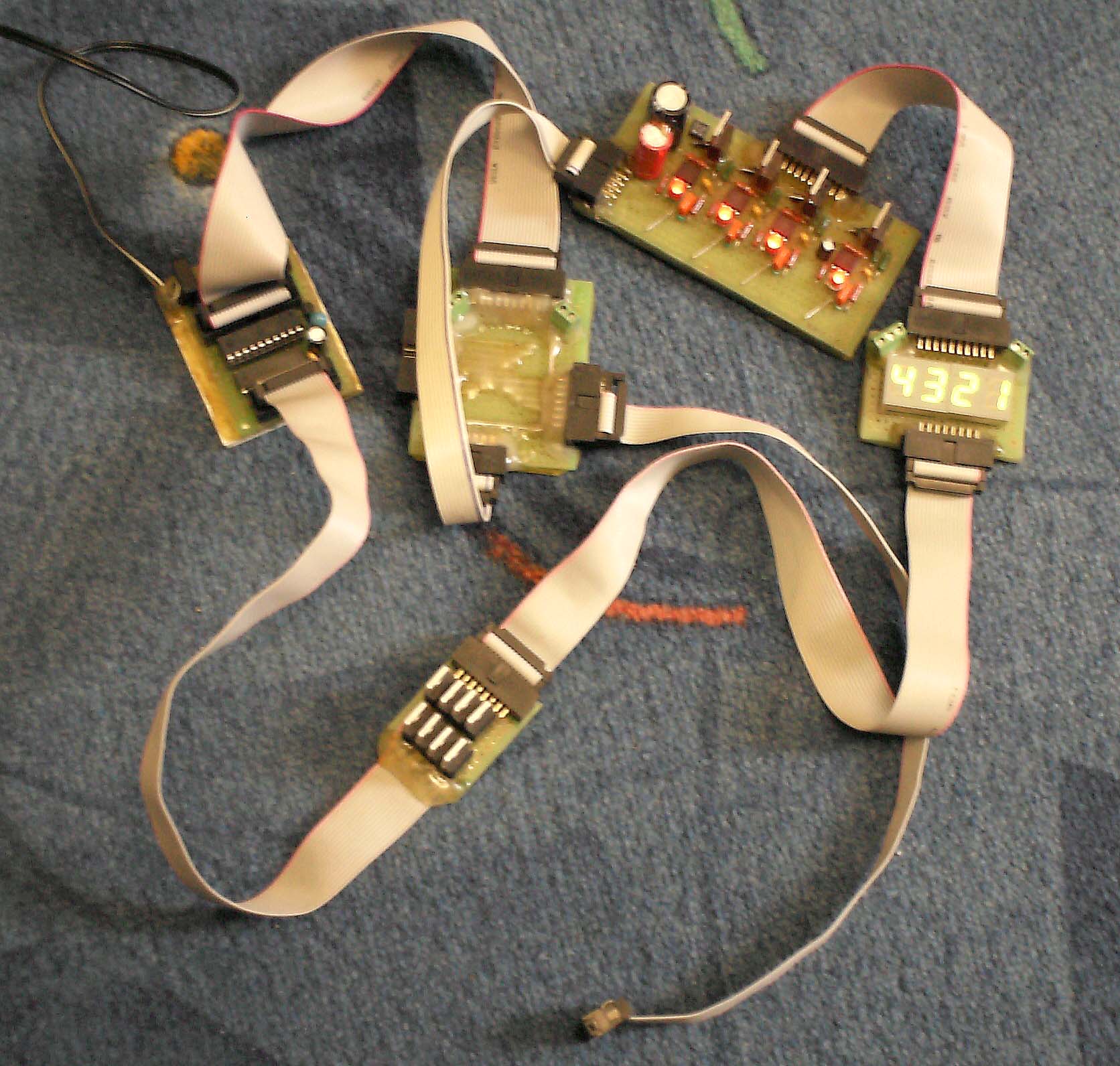

Вот так ноне выглядит сие устройство в сборе:
http://img.radiokot.ru/files/20529/il5b9fo1r.jpg

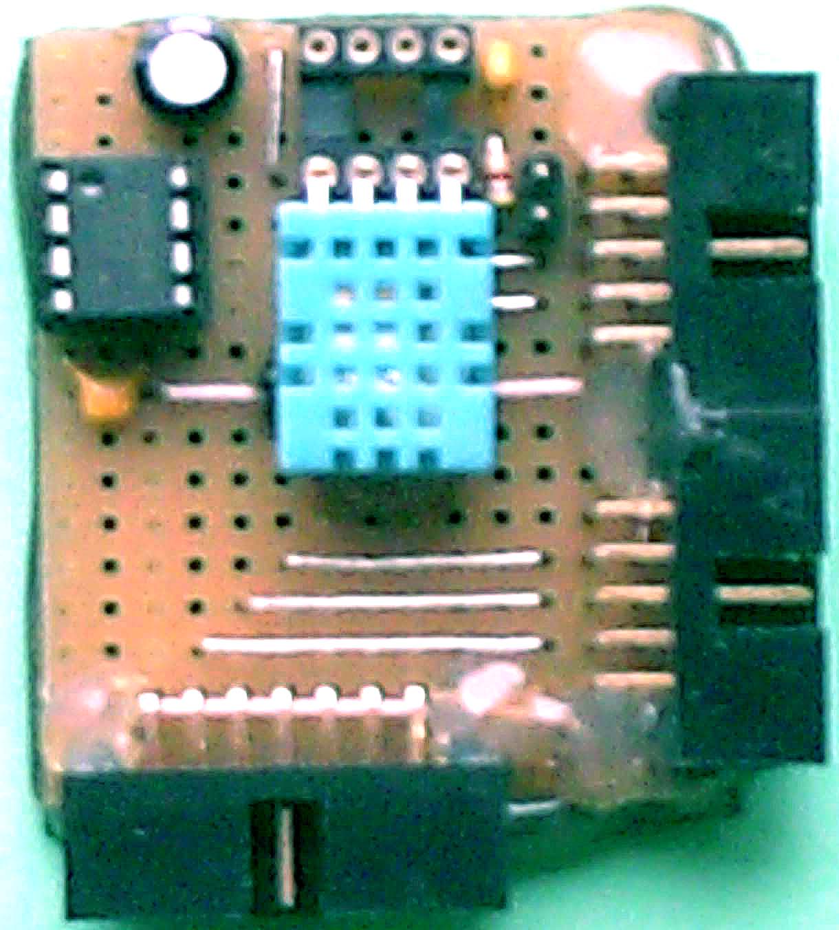

И переходник с DHT-11 с дополнительным джамперком поближе:
http://img.radiokot.ru/files/20529/il5ba7ozk.jpg
Температуру показывает в соответствии с ртутным термометром, насчет влажности – сложнее, нету с чем сравнить…
Изменения претерпели и платки адаптеров (expans_C.lay и expans_d.lay в архиве – устранены ошибки). На платке расширения expsns_C появилась еще одна перемычка-джампер для подключения к свободному разъёму микроLAN адаптера с DS18B20 (на тот же разъём намечается и переходник связного адаптера – мож удастся сделать так, чтоб «не подрались»). Апетитус приходит с потреблением – попробую приладить внешний выносной датчик для совместного использования вместе с DHT-11. Ну и кой-чего дополнительного в режиме регулятора намутить.
