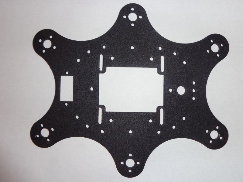

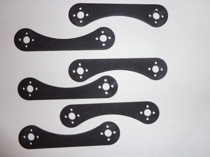

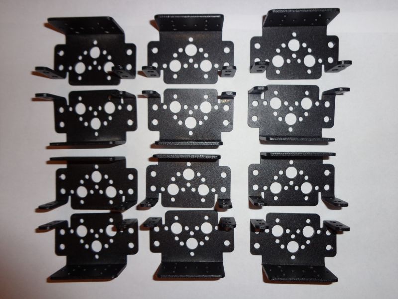

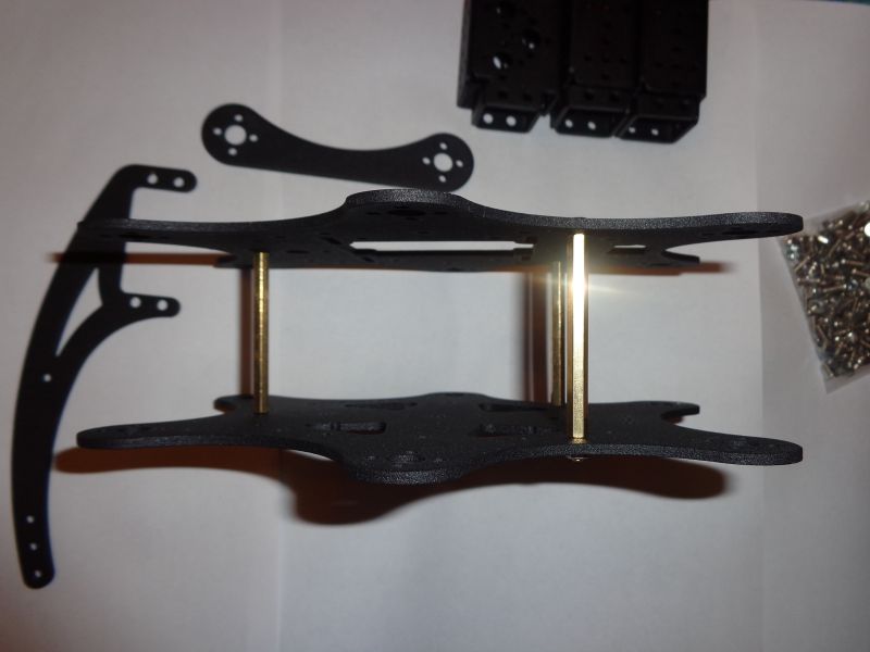

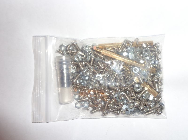

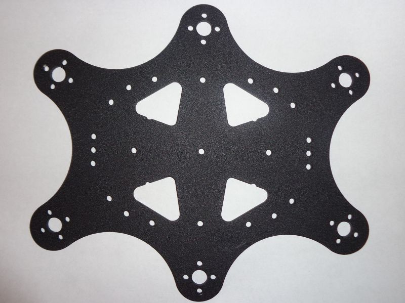

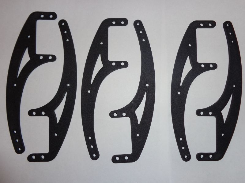

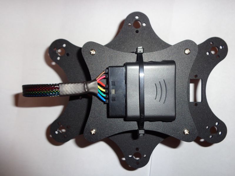

Всем привет! Сегодня наконец пришла посылка с Китая, со скелетом Hexapoda. Качество скажу отличное, все очень аккуратно выполнено. Алюминий покрыт каким то напылением, смотрится очень красиво. Все детали были тщательно упакованы. Алюминий очень прочный, толщина порядка 3мм. Общий вес посылки был 916 гр, -100 упаковка, это порядка 800 гр, со всеми болтами и тд. Все остальное для Hexapod'а уже в пути, осталось покупать сервоприводы :) На фотках с сайта продавца отсутствовали вырезы под крепления тумблеров, я уже подумывал, надо будет сверлить, но был приятно удивлен, что все уже есть :)

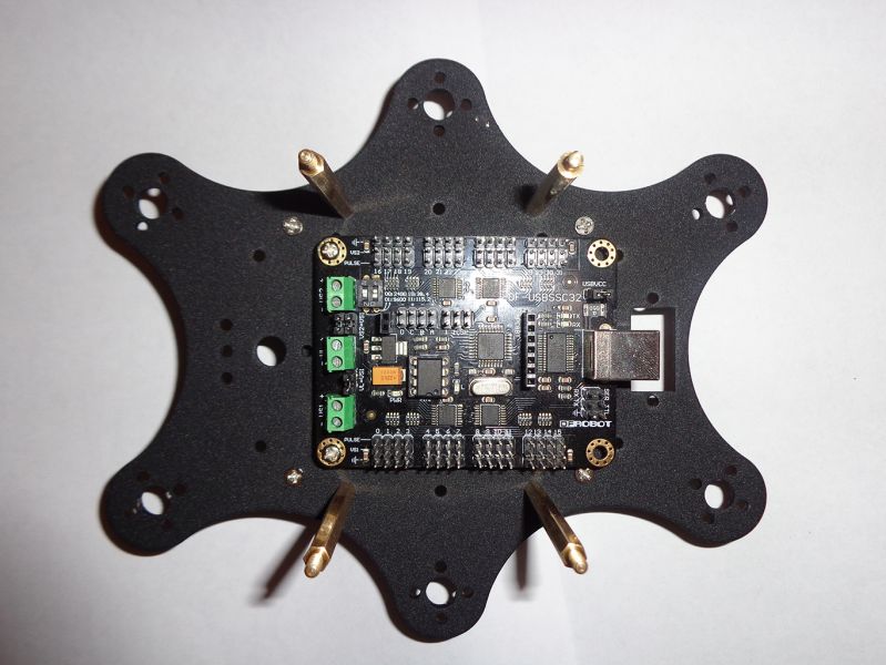

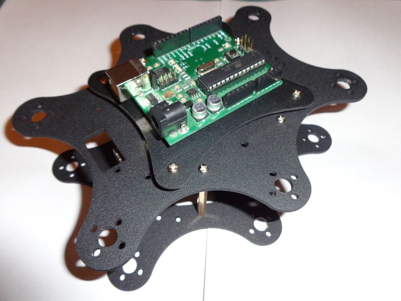

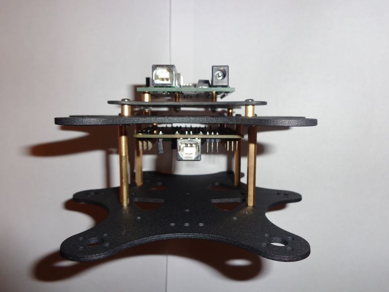

Сегодня доделал платформу для крепления микроконтроллера, платформу выпилил из пластика от задней крышки мертвого ноутбука :) по текстуре такая же как и алюминиевая :) Теперь понятно на что было похоже напыление :) Сверху микроконтроллера будет еще такая же платформа, где будет закреплен адаптер от PS2.

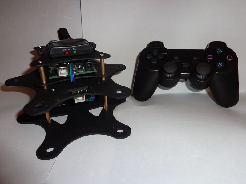

Если только на одной ноге :)) Сервоприводы буду брать партиями по 3-4 штуки, по одной ноге собирать ))) Сейчас пока буду заниматься проводкой, скоро UBEC с батареей должен прийти, да и все остальные детали :) Как продвигается строительство у тебя? :))
Кстати пришел джойстик :) Установил адаптер на платформу, и подключил его к ардуино, на выходных буду дебажить прошивку :) Прикрепил пока на стяжку адаптер, нужно будет переделать потом крепление :)
