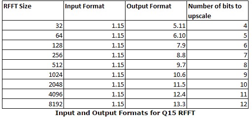

Спасибо!!!
Ещё вопрос входной и выходной формат функции отличается, как показано в таблице.
Что указывается в последнем столбце.
Находил упоминание о том, что число в последнем столбце показывает на сколько надо сдвинуть влево получившийся результат, но так и не понял почему.

Не уверен, что это так, но очень похоже на формат двоичного числа с фиксированной точкой, где в таблице указываетя количество бит до десятичной точки и количество бит после нее.
То есть, в последней колонке указано, на сколько бит вправо смещена десятичная точка, относительно формата во второй колонке.

Спасибо, похоже Вы правы.
