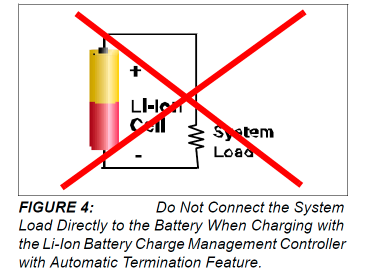

в первом сообщении этой темы я привел фото "зарядной" платы, содержащей контроллер заряда и схему "защиты", поэтому для чего вы приводите "рекомендацию даташита", которая не имеет отношения к ситуации - мне не ясно.
видите - там разные клеммы для аккумулятора и нагрузки?
Если бы Вы давали бы схемы, а не картинки (о! пока я отвечал и схема подоспела), то скорей всего, сами увидели бы, что тот совет из app note подходит и для Вашего случая. У вашего зарядника есть "Automatic Termination Feature", а защита из "другой оперы".
А чем объясняется ограничение не использовать прямое подключение нагрузки при наличии данной функции?
Если взять все даташиты то можно прикинуть, что будет в той или иной ситуации:
- будет ли работать система, при поданном внешнем питании, но при отсутсвии аккумулятора.
- будет ли работать при разряженном до 3V аккумуляторе и наличии внешнего питания
- и.т.д.
Все расписывать лень, во первых со всеми пруфами (а без пруфов здесь не верят :-) ) это долго, а во-вторых, никому не нужно - и так будет как-то работать (наверное). Да и исходные данные не полные
Работает при любом состоянии аккумулятора. Без внешнего питания отключает аккумулятор при 2,5 В на нём.
