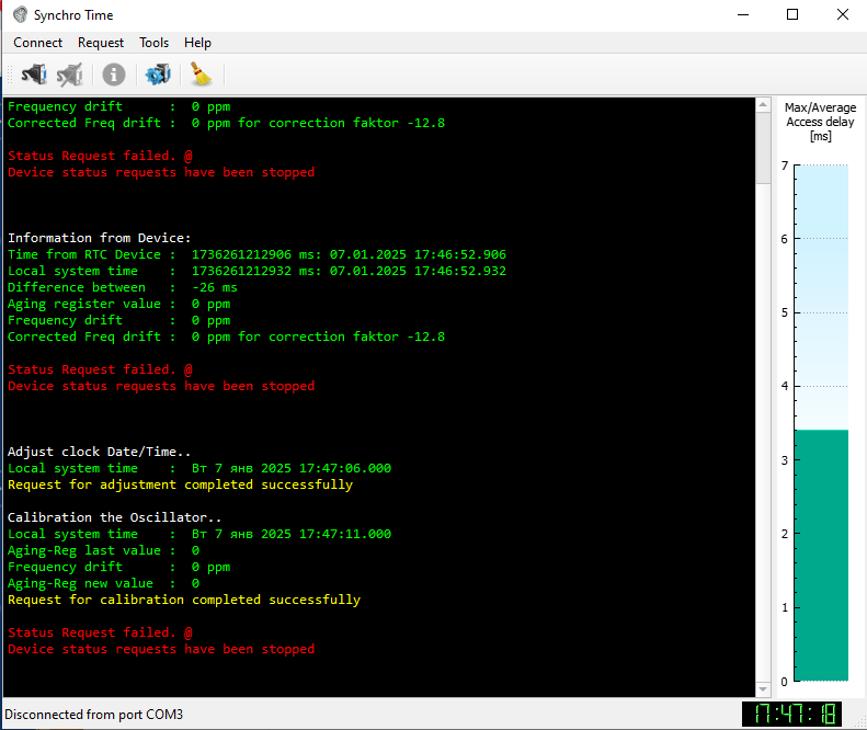

Код:
   //если время 00 : 00 : 30 : понедельник
   if (hour(tm)==0 && minute(tm)==0 &&  second(tm)==30 && Wday(tm)==1){
   if (tik_correc >= 3){                  //считаем недели
   //корректируем секунды прибавляя или отнимая число TIME_CORRECT (от - 5 сек. до +5 сек.)
   Now.Second = second(tm) + TIME_CORRECT;
   RTC.write(Now); tik_correc = 0;}        // запись в ds 3231
   else {tik_correc++;}                     // прибавляем неделю
   delay (5000);
добрый день!
есть китайский ds3231 и он за четыре недели отстает на 2 секунды...
у нас в деревне раз или два точно отключается свет, соответственно переменная tik_correc обнуляется отсюда корректировка времени не получается...
в еепром запоминать нехочется, а как еще можно коректировать не завися от электричества.
 Заголовок сообщения: Re: Вопросы по С/С++ (СИ)
СообщениеДобавлено: Вт янв 07, 2025 12:59:14
Карма: 86
Рейтинг сообщений: 1035
Зарегистрирован: Чт апр 11, 2013 11:19:59
Сообщений: 4903
Но ведь у DS3231 есть встроенная коррекция. Почему бы не использовать её?
P.S. Я имею в виду регистр 10h (Aging offset), записывая в который число от -128 до 127, можно влиять на используемую в DS3231 температурную компенсацию.
P.P.S. viewtopic.php?p=4277377#p4277377

Человек делает коррекцию через приложение https://github.com/SergejBre/SynchroTime/
СообщениеДобавлено: Вт янв 07, 2025 17:56:49
Рейтинг сообщений: 79
Зарегистрирован: Пт фев 27, 2015 12:00:53
Сообщений: 858
Откуда: Рязанская область
да я нашел это https://github.com/SergejBre/SynchroTim ... TC_alt.ino
почитал, но чета это для меня сложно
Добавлено after 3 hours 29 minutes 33 seconds:
https://community.alexgyver.ru/resource ... odulej.32/
у меня одна микросхема ds3231, Arduino IDE version 1.8.19
загрузил скеч synchro_RTC_MINI...
Arduino IDE version >= 1.8.13 (!Replace compilation flags from -Os to -O2);- че поменять ??? я не понял
Этот метод медленный, но его преимущество заключается в том, что он не требует каких-либо ручных усилий, кроме установки и считывания текущего времени. Нужно просто дать модулю спокойно поработать на полке день или два. Преимущество этого метода заключается еще в том, что часы проходят несколько дневных и ночных циклов, где они подвержены суточным колебаниям температуры. И поэтому этот метод помогает лучше спрогнозировать долгосрочную стабильность часов.
разжуйте пожалуйста я не очень понимаю
не пойму типа в регистр 10h Aging offset записалось число и дальше не парится...
или при каждом считывании времени записывать в регистр 10h Aging offset переменную которая сохранилась в регистрах Alarm1
сохранение параметров и калибровочных данных в регистрах Alarm1 (DS3231);
synchro_RTC_MINI.rar [4.8 KiB]

А эта программка всего лишь позволяет за пару-тройку дней без лишних телодвижений выяснить
какая-то хрень, у меня Windows 10 64-bit и постоянно обрывается связь. ( пишут только с Linux нет проблем)...
Но ничто не мешает и самому эту поправку вычислить. Скажем, сегодня выставить в 0, а через 10 дней непрерывной работы часов посмотреть, на сколько секунд ушло и посчитать необходимое значение.
пожалуйста чуть чуть по подробнее :shock: что выставить и чего посмотреть ( прошу прощения для ВАС белый день для меня темный лес) :oops:
Выставляете значение коррекции 0 и в течение нескольких дней наблюдаете за ходом часов. Выясняете, спешат или отстают часы и на сколько. После этого разово устанавливаете новое значение коррекции, чтобы компенсировать этот уход.
По даташиту, "At +25°C, one LSB typically provides about 0.1ppm change in frequency."
То есть изменение на единицу значения коррекции даёт изменение количества импульсов в минуту на 0.1. В сутки это даст компенсацию в 0,1 / (32768 * 60) * (60 * 60 * 24) = 0,0044 секунды.
Получается, значения от -128 до +127 позволяют скомпенсировать суточный уход вплоть до ±0,55 секунды (0,0044*127).
Если я всё правильно посчитал и нигде не ошибся...
P.S. Если у Вас за четыре недели часы отстают на 2 секунды, получается:
2 сек за 28 дней => 2/28 = 0.0714 сек за сутки => 0.0714/0.0044 = 16.
Теперь, если записать "-16" в регистр "Aging Offset", часы должны соответствующим образом ускориться.
