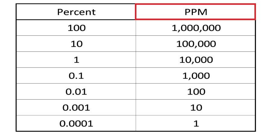

WiseLord писал(а):
То есть изменение на единицу значения коррекции даёт изменение количества импульсов в минуту на 0.1.
ты не прав.
0.1ppm не имеет отношения к минуте.
ppm - это число миллионных долей.
0.1ppm - это одна десятимиллионная часть.
в сутках 3600 * 24 = 86400 секунд.
делим на 10 миллионов и получаем 86400 / 10000000 = 0,00864 секунды в сутки.
итого, 2 сек за 28 дней => 2/28 = 0.0714 сек за сутки => 0.0714/0.00864 = 8.

А оно точно от суток считается? Кстати, в процентах это будет вот так:
с чего ты это взял?
сутки, как и минуты, тут ни при чем.
если ppm - это одна миллионная, то это одна миллионная к любому периоду времени.
и если не лень, можешь посчитать сколько будет одна миллионная за год.
ты не прав.
Понятно. Я думал, что это что-то типа аббревиатуры для pulses per minute
P.S. Забавно, что 32768*60 почти равно 2 миллионам, и ошибочный результат почти ровно вдвое некорректен :)

Карма: 153
Рейтинг сообщений: 2927
Сообщений: 18905
Serzh2000 писал(а):
на четвертой неделе прибавим (или убавим ) секунды и все
интересно, а куда ты спрячешь минус в формат BCD, когда у тебя tik_correc должен быть отрицательный и нужно будет убавить?
