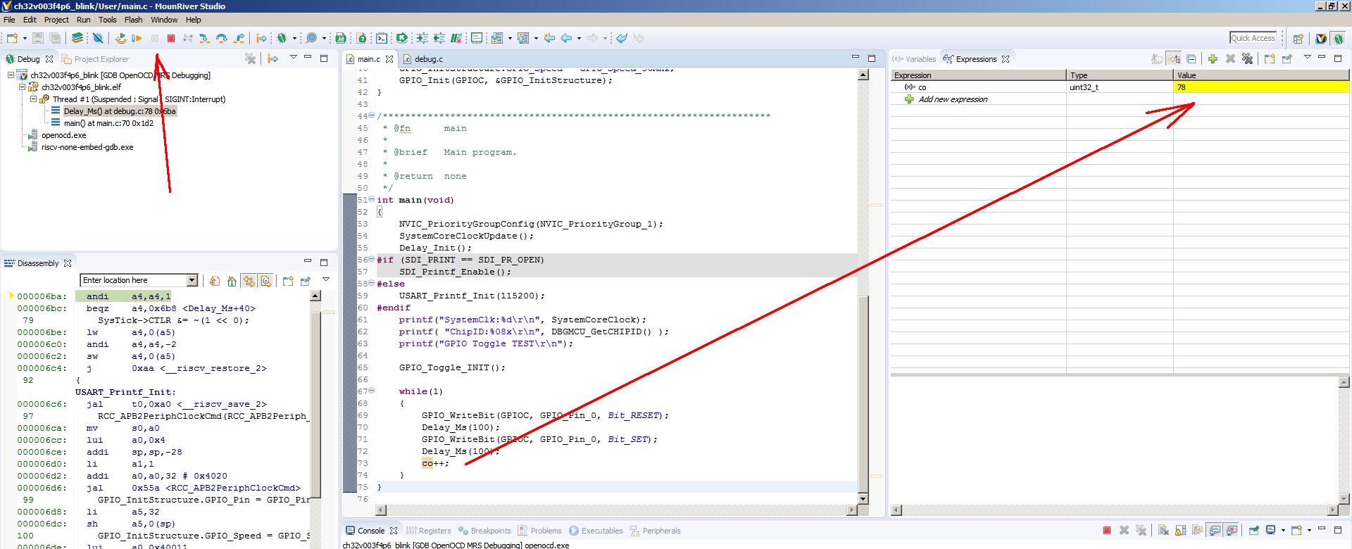

Expressions в Debug не в реальном времени? Нужно сделать паузу, чтобы увидеть новое значение.
Не хватает каких-то настроек? Если будет не в реальном времени, то для меня это большой минус.
А возможность работы с питанием 5V поначалу очень понравилась ...
 Заголовок сообщения: Re: RISC-V CH32V как замена стм32
СообщениеДобавлено: Ср авг 07, 2024 09:02:34
Карма: 26
Рейтинг сообщений: 797
Сообщений: 5578
А в MPLAB значения отображаются без постановки на паузу?
Собственно, как увидеть значение переменной без остановки программы, если оно непрерывно изменяется? Будет мельтешение, а не наблюдение :)
Человеку никак, но отладчику возможно. В IAR можно поставить какие угодно "брякпоинты" на изменение данных, вести их график: https://www.iar.com/knowledge/learn/deb ... eakpoints/

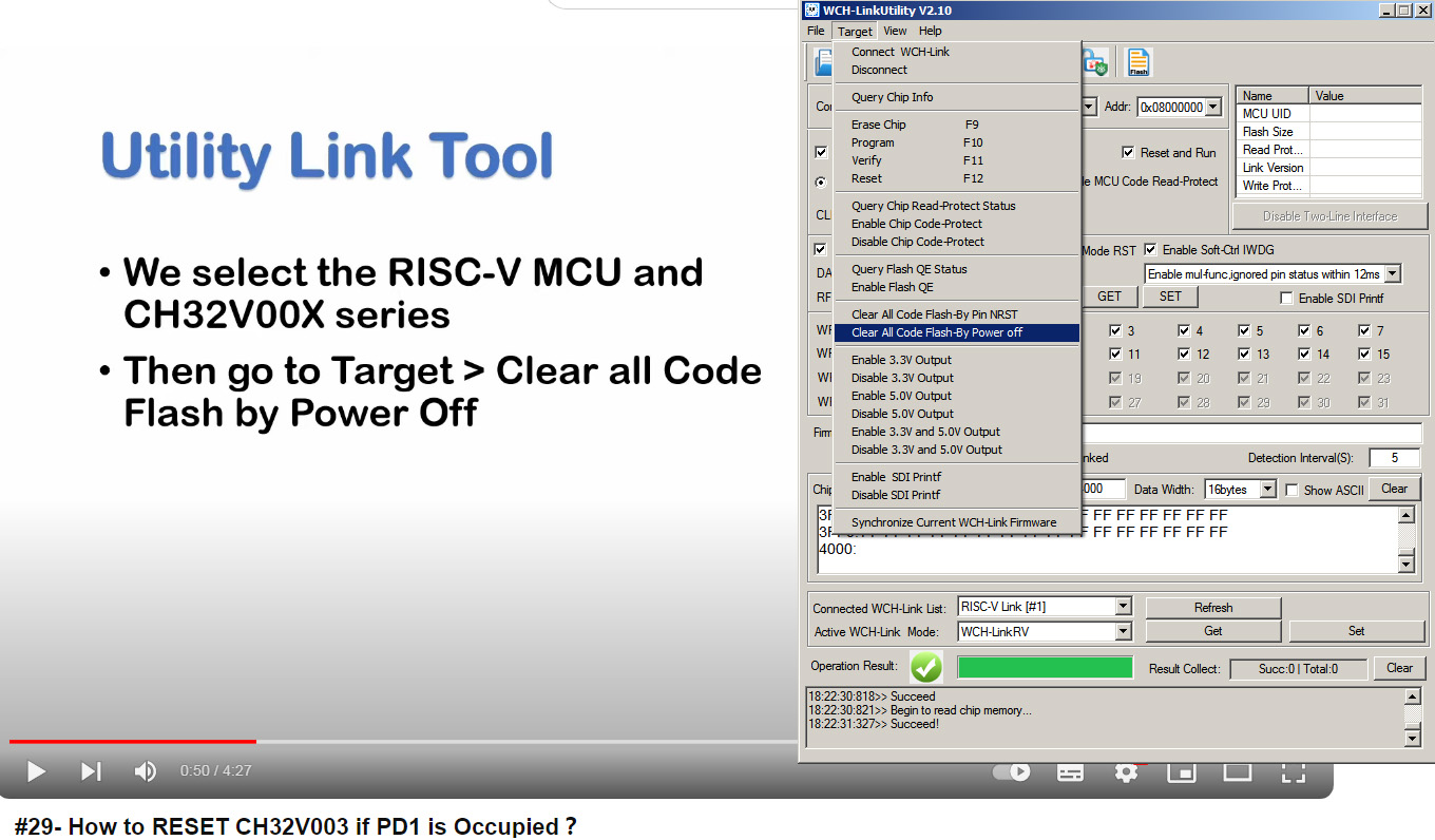

В тестах также перешел и на 8-pin CH32V003J4M6. Oбъявляю использование вывода, a он используется для программирования. Теряется связь с программатором. Решение - из несколько секунд поиска в и-нете, но сюрпризы всегда будут :).

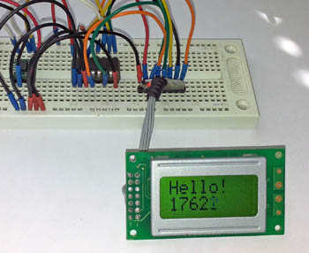

Сегодня отработал более сложные действия в I2c, теперь управляю ЖК (0802) :) ... Дело потихоньку настраивается. Даже думаю, что писать программный код в MounRiver Studio - это легко. Все, что используется, там есть. На моем старом компьютере компилируется быстро, "паразитных" надписей нет, оптимизация работает, прилично сжимает скомпилированный hex ...
