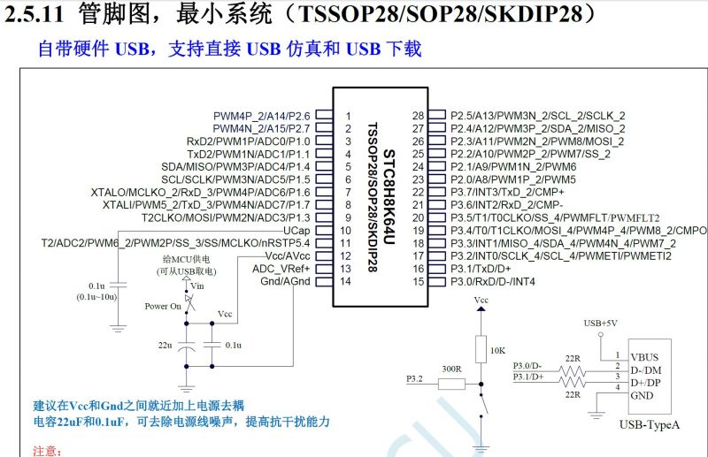

Не обнаружил распиновки STC8H8K64U в корпусе dip28. По аналогии с портами в LQFP64 предположил что для I2C предусмотрены Р2.5 и р2.4 (соответственно SCL_2 и SDA_2). Это следует и из "Package" в STA-ISP. Но хотел бы увидеть в нормальном PDF. Юзаю STC15W408AS, в изделии оставил эти лапы под I2C. Может искал плохо, но на в китайской, ни в англ. версии описания не нашел этого. И еще не обнаружил для I2С вариантов под SCL_3 и SDA_3, это для LQFP64, вроде как самая "полная"?

Открыл последнюю редакцию даташита на их сайте. Там есть информация по STC8H8K64U в корпусе DIP28.
