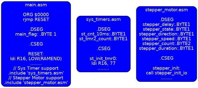

Ибо "просто свалить в один файл все .include *.*" НЕ ПОЛУЧИТСЯ.
получится, именно это и делает .include - уже проходили
Пока однозначно ясно, что при наличии разметки ОЗУ в главном файле проекта вариант с
.dseg
в подключаемом.include *.* не пройдет...
конечно пройдет - всегда так делали, например:
и никаких проблем "в оформлении и нюансах в отношении атмелевских компиляторов"
вот этот реальный примерчик:
src.zip [4.55 KiB]
все просто и понятно - зачем огород городить. Отметим - Target: I2C Demo Board, 20MHz, ATmega164P.

Относительно .dseg во "вкладных файлах"...
Не путайте вкладыши для ассемблерных вставок при работе под СИ (или иным компилятором) и работу под "чистым ассемблером" в AVRстудио!!!
Ибо в одном случае таки есть линкер (хоть и скрытый) который используется компилятором Си, а во втором - "чистый" двупроходный ассемблер...
Так воть...
Ниже примерчик... тестовый (к самим прожкам нет смысла придираться - ибо таки работают, хоть и не "заоптимизированы").
test.zip [35.79 KiB]
Ежли мы закомментируем в заголовке test.asm определение:
Код:
 mul_a: .byte 3 ; множимое /младшая часть результата 3 байта
 mul_c: .byte 3 ; старшая часть результата 3 байта
 mul_b: .byte 3 ; множитель 3 байта
и откроем в заголовке файла mul24.txt соответственно эти строчки:
Код:
; .dseg
; mul_a: .byte 3 ; множимое /младшая часть результата 3 байта
; mul_c: .byte 3 ; старшая часть результата 3 байта
; mul_b: .byte 3 ; множитель 3 байта
то AVRstudio 4.19 выдаст нижеследующее сообщение:
т.е имеют место три ошибки, запрещающие дальнейшую работу.
:tea:
Если вернем все на старое место - определения ячеек ОЗУ будет выполнено в заголовке основного файла проекта (test.asm),
а в mul24.txt закомментируем все назад, то компиляция пройдет без замечаний.
