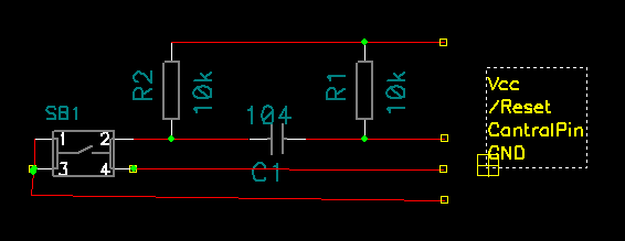

Доброе время суток...
Чтобы не было вопросов предыстория:
Несколько лет назад меня попросили за денежку разработать конвертор интерфейса, из какого то своего протокола работающего по UART (русские производители пром автоматики просто изобретатели всякой ереси в частности ТБН) в то что поддерживала любая скада, недолго думая изучив и поэксперементировав с устройством было принято решение сделать конвертор в MOD BUS, в итоге родилось очень миниатюрное изделие вида :
485/ModBus->Max 485->ATtiny->Разъем DB9-> ТБН тепло счетчик ну и еще диод кандер и 7805 для питания, все это в виде комка в лезло в тот же разъём того же DB9
Развитие проблемы:
Устройство собирается их спецами, я поставляю только лоченые запрограммированные микрухи, дабы мне немного отчисляли денежег и все бы хорошо, но вот ТБН выпустил новые приборы и изменил протокол, и естественно старые стали хоть и работать но с ограничениями... надо как бы сделать новую прошивку, и она сделана и есть новые микрухи, и проблем нет , то есть версия 1 и версия 2, сами понимаете им прошивку не даю ибо ...
Суть проблемы:
Недавно подкралась проблема что так же ТБН поступил с остальными приборами и теперь у них зоопарк из 3х версий протокола, и 5 или даже 7 разных (табиц параметров)
короче надо делать целый зоопарк прошивок, и посетила меня мысль что устройство должно прошиваться штатно, с помощью зашифрованной прошивки дабы не стырили ...
Идея:
Придумана следующая идея, создать бутлоадер(не проблема) который бы проверял факт того что просят от него перейти в режим прошивки и получал бы по любому интерфейсу данные , декодировал и шился бы, а если не требуют то стартовал уже имеющуюся прошивку ...
Первая реализация ... так как на счастье у Тиньки осталась свободная лапа к ней бала прикручена микро кнопка, бутлоадер проверял состояние пина и все работает...
Текущая идея:
Все как и в первом случае, но добавить к этой кнопке функцию сброса, это позволит:
1-не вытаскивать устройство с места
2-не демонтировать его из сети вообще
3- а придти на нужное место нажать подержать и шить через ту же скаду ибо отправить в поток можно все что угодно ..
но столкнулся с проблемой первая схема была такой :
Логика работы оператора была такая , что нужно на устройстве нажать на кнопку и подержать 10 секунд для входа в режим программирования, защита от случайностей, иначе устройство продолжает работать как ни в чем не бывало...
Бутлоадер просто после сброса требует удержания Pin'а в течении 10 секунд примерно, для подтверждения начинает мигать лампочкой связи (таковая была)
Суть проблемы :
Это как бы работает, но как выяснилось во время массового перепрошивания, сброс срабатывает только раз в 30-60 секунд , то есть кондер не разряжается ...
Кто То может подсказать каким образом рассчитать это дело ? чтобы он за 1-5 секунд входил в разряд ... ???

Fastereus писал(а):
...Это как бы работает, но как выяснилось во время массового перепрошивания, сброс срабатывает только раз в 30-60 секунд , то есть кондер не разряжается ...
Не очень понял эти строки?
Вообще, может будет достаточно увеличить емкость раз в 10-40 и R2 раза в 2-4? :dont_know:
Кто то может, кто другое... Вместе - можут всё!
Читайте про постоянную времени RC-цепочки.

Лучше сразу, да... и в дамки! Но вот вас и спрашиваю, уточняю, что мне непонятно в вашеи первом посте.
Почему нужно несколько раз на сброс нажимать, почему именно 1-5 секунд? Почему не сделать все это программно?
Почему не сделать как в ардуинах, там загрузчик работает по сбросу или включению? Может даже без кнопки обойтись,
например, отключил - подключил питание и прошивайся? Ну а если нет, так посчитайте постоянную RC цепи, ссылка выше...

Rtmip, Простите вы не акцентировали внимание на том какой момент вам не понятен, а я грешным делом подумал что все ...
Объясняю, как это прочухалось, пришли приборы с партии где могут быть старые и новые ваерсии, человек :
1- шьет первую версию , жмет кнопку итд...
2- девайс труп..
3- он понимает что не то и хочет зашить следующую версию ...
4- жмет кнопку а она хрен ..... выяснилось что ждать надо около минуты ... вот и задумался чтобы цепь сброса по кнопке отходила секунд через пять после отпускания кнопки ...
все ...
остальное я выше все по моему изложил , почему с питанием не удобно ...
проблема именно в генрации импульса на сброс ....
А все остальное действительно в бут лоадере сделано ...

А нельзя собаку завести на 10 секунд при нажатии кнопки и в ее прерывании проверить состояние кнопки? Если есть то не разрешать повторное прерывание собаки (дальше собака сбрасывает мк и бут по собаке проверяет что мы шьемся), а если кнопка отпущена то разрешаем прерывание (вдруг она сама с цепи сорвется) и отключаем собаку.

Пока емкость будет разряжаться на входе будет ложный отрицательный уровень.
Если схема - из первого поста (а другой что-то не видать), то после замыкания кнопки кондер будет заряжаться, а не разряжаться, а после ее размыкания, на ControlPin'е д.б. нулевой потенциал (Vcc - Vcc).

У резета же подтяжка включена постоянно (ну мне так кажется нужно даташит смотреть на конкретный кристал) так что перед резетом сопротивление будет меньше (примерно 7.5к), а так как на схеме стоят резисторы то подтяжка у входа отключена (зачем то они же нужны?).

Подтяжка ничего не изменила бы - при отпущенной кнопке кондер разряжен, при нажатой - заряжается через R1.
По умолчанию она выключена и у ресета (смотрел по тиньке45).

Pnjom-Penb, я понимаю что вы хотите накормить бедняка научив его ловить рыбу а не дав её ему.
Но кот старый и тыкать носом в лоток бессмысленно, можно вас попросить правельный вариант а потом уже объяснение моего косяка ... так как я предпологал что разрядка будет идти через R2
DronVolk, вы туда же ...
можно исправленную схему а после объяснения ...
Насчет подтяжки, я както из за нехватки памяти сменил чип на PIC(что было под рукой) а у него её не было, и я пол дня думал почему девайс тупит , пока не покурил дата шит, дебильная привычка что у Меги всегда есть подтяжка, я больше скажу встречался с чипами у которых своего сброса при подаче питания нет ...
