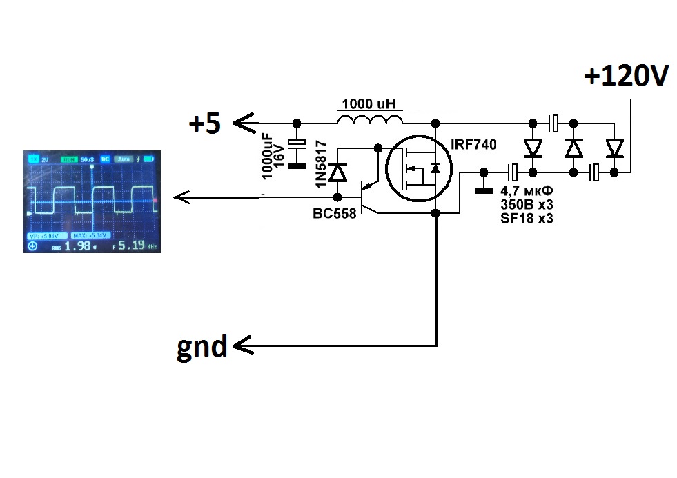

А вообще по теме . Там в схеме GPS спутник ИН-4 , с микроконтроллера PIC идёт сигнал на высоковольтный преобразователь и умножитель . Какой частоты идёт сигнал с МК ? Ваши предположения , а лучше замеры !
Добавлено after 14 minutes 54 seconds:
такая вот схема , и почему то мне кажется что умножитель нарисован не правильно .
Добавлено after 12 minutes 20 seconds:
Там в умножителе напряжения надо поставить кондёр между двумя первыми дидами , а ещё может кондёр между массой и выходом утроенного напряжения ?

Извиняюсь что не изложил суть вопроса. Часы "Спутник ИН-4 GSM" это коммерческий проект автора. Я просто хочу взять элементы его схемы, доработать её под свои нужды ( выбросить декатрон, и добавить секунды в виде двух дополнительных ИН-4) и написать свою прошивку само собой . У меня нет готового проекта автора, я не могу замерить частоту тактирования импульсного преобразователя. Схему преобразователя с умножителем собрал навесным мотажём, она работает (от генератора на 561ла7), но выдаёт всего 120 вольт , а надо хотя бы 150. И вот суть - Что не так со схемой преобразователя , она правильная ? Рисунок выше во вложении.

Осциллограмма на схеме авторская?
Импульсы там имеют период 200 мкс, т.е. частота равна 5 кГц.

Осциллограмма не авторрская , она с моего генератора на к561ла7. У меня нет ничего авторского . Только схема с инета .

Ну так поднимите частоту до 50-100 кГц и проверьте выход преобразователя.

Дак начинал с частоты 43 Кгц, индикаторы совсем не светились . Когда опускал начали светиться , и по мере уменьшения яркость увеличивалась , 5 килогерц была нижняя частота генератора (что бы сделать ещё меньше надо кондёр в генераторе больше ставить) . Но это же не дело !? При таких частотах же срать помехами на весь двор начнёт ... Или я не прав ?

Вообще не понятно зачем копировать чужую схему, да ещё ту, в которой ничего не понимаешь. Частота преобразователя должна быть около 30кгц, есть проекты на ардуино, где как раз она и используется. Вообще я бы лучше взял что-то нормальное вроде max1771 или 34063 на худой конец

+1 любитель софтовых питателей....печалка ничему чужой jgdn и жись таких нен учит
яп таких разу к стенке ствил!!!
зачем закладывать заране бомбу, когда можно ссдлелать чесный нормалный DCDC автономный тип с нужными параментрами
ципок под это дело щас на любой вкус ...
и применение умножителей при напруше в 100-200в путь тупиковый....
делайте ОХ повышайку на трансе или автотрансе не вгоняя детали в ужасные режимы
и сохдавая вокруг дикие полляи помехи

Зачем городить огородные огороды , ставить лишние детали ? Когда можно с МК ноги настроить ШИМ для высоковольтного преобразователя , и всё . Тем более он (шим) настраивается раз, и не занимает програмные ресурсы контроллера. А делать "повышайку" на трансе, или на автотрансе - это на любителя нестандартных развлечений.

Заменил диоды 4007, на быстродействующие 4937, яркость увеличилась, напряжение на 10 вольт со 120 до 130 ! Уменьшил частоту до 3,7 Кгц ещё увеличилась, дальнейшее понижение частоты приводит к уменьшению яркости ИН-4 и увеличению тока потребления.
