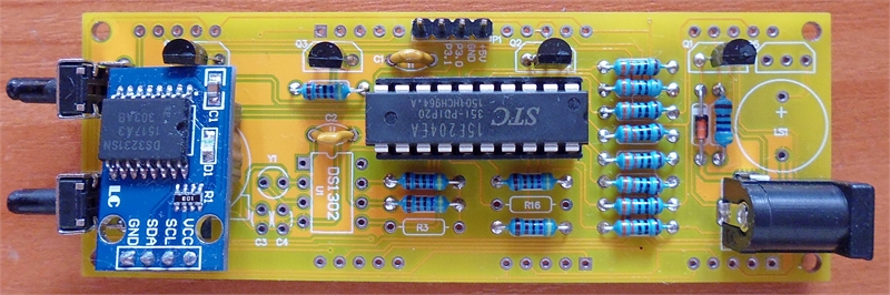

Доброго времени суток всем!
Очень нужна помощь. С чего все началось. 2 года назад купил пару часов «VST». Во-первых очень врут, во-вторых часть сегментов почти погасла. Решил сделать что-то своими руками. Но так как радиолюбительством последние 25 лет не занимаюсь (последние часы еще делал на 155 серии с газоразрядными индикаторами), то на АлиЭкспресс набрел на часы-конструктор (DS1302 и STC15F204EA_20). Заказал, пришли. Очень хорошо сделана печатная плата. Собрал, сделал корпус из дуба. Все хорошо. Но врут – убегают за сутки на 8-10 секунд. Как не бился, не смог добиться нужной точности. Прочитал на форуме о замене DS1302 на DS3231. Заменил и тут начались танцы с бубном.
Прочитал даташиты на эти м/схемы. У DS1302 и DS3231 прописаны разные регистры. Поэтому микроконтроллер STC15F204EA_20 не считывает информацию.
А так как я в программировании «черный квадрат Малевича», то встал вопрос как (и можно ли) перепрограммировать микроконтроллер? А заодно и убрать будильники и т.д. Тупо оставить одни часы.
Мужики! Помогите, в долгу не останусь.

Попробуйте поставить, параллельно одной из ёмкостей на кварце, подстроечную ёмкость. И понастраивайте.
 Заголовок сообщения: Re: Нужна помощь в прогаммировании
СообщениеДобавлено: Пн авг 29, 2016 09:05:35
Зарегистрирован: Сб авг 27, 2016 19:17:39
Сообщений: 12
Пробовал все, не помогает. Есть зависимость от окружающей температуры. Температура повышается - бегут быстрее. Поменял порядка 10 кварцев (даже брал старые из материнки). С какими то быстрее, с какими то медленнее. Но все равно погрешность большая.

Первым делом поменяй кварцевый резонатор ds1302 ведь он в первую очередь овечает за тактирование часов менять на что то другое ненадо потому что контроллер считывает по протоколу i2c данные о времени и запрограммирован под эти часы реального времени. Просто немодно нынче изобретать велосипед а насчет индикаторов проверяй резисторы и транзисторы и посмотри даташит если они трех вольтовые то расчет правельный каждый из сегментов потребляет 4 мА вполне щадящий ток но что туда китайцы засунули один Будда знает и как они умерли тоже так что пробуй :tea:

во вторую очередь
подобрать конденсаторы
можно с пола.

У DS3231 кварцевый резонатор интегрирован в составе изделия...
И подстройка там цифровая...
:shock:

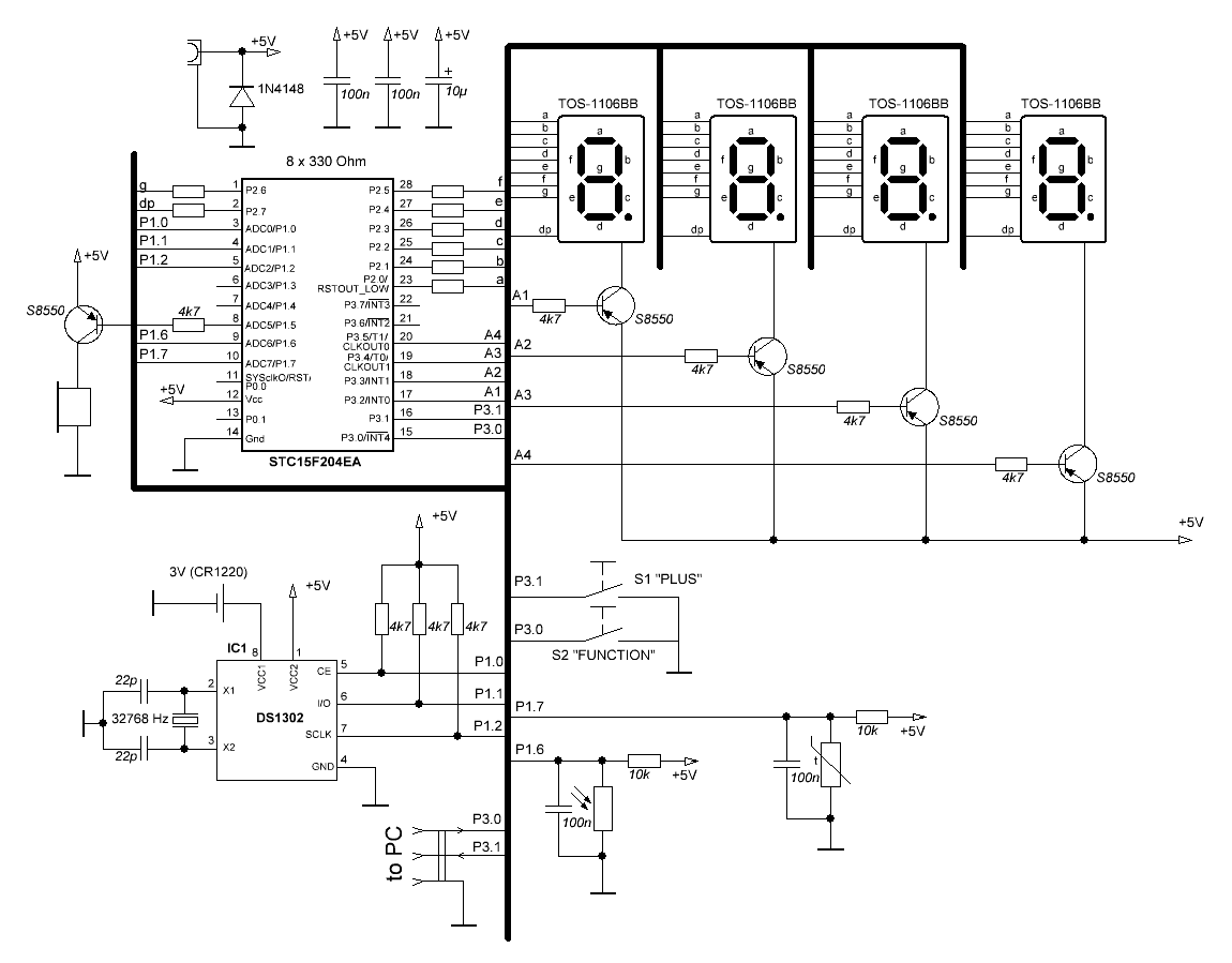

Они пихают в набор дешевые кварцы, потому и уход большой. У меня с аналогичным набором (только в акриловом корпусе) тоже неприличный уход вперед. Как советовали выше, поменяйте кварц или с кондерами поиграйтесь.
Вот их схема, сам рисовал :write:
Chinese_clock.GIF [32.78 KiB]
Что касается остального, то, если не сильно горит, подождите чуток. Закончу с паяльным контроллером, вернусь к часам.
Я своими уже начал заниматься. Время и остальное из ДС1302 читает, выводит, при желании пикает по часам. Перебирает время/дату/день. Сделал 16 уровней яркости в зависимости от освещенности (у родной прошивки 2 уровня), хотя даже на минимальной яркости ночью некоторым ( :)) ) мешает.
Остановился на управлении, конкретно вводе данных.
В планах есть замена терморезистора на ДС1820.
Для прошивки вам понадобится USB-UART (TTL) переходник, т.е. Rx-Tx-GND. На плате часов есть место под разъем +5/Р3.0/Р3.1/GND.

P.S. Только что обратил внимание. У вас урезанный вариант на 20-ногом микроконтроллере без Port2. STC15F204EA бывают на 20 и 28 ног. Соответственно на ваших часов отсутствуют датчик освещенности (фоторезистор) и терморезистор. Надо будет прошивку переделывать (переназначать порты).

если добавить один фото транзистор и транзистор, то можно и без смены ПО обойтись.
Термодатчик лучше DS1820 чем резистор.

Уважаемые Коты! Дело в том, что на первые часы (VST) не обращайте внимания. Я их выкинул, а привел для примера. Т.к. они сделаны не руками, что в общем-то нормально для массового китайского производства.
По набору: пробовал все, менял микросхему, не помогает. Есть зависимость от окружающей температуры. Температура повышается - бегут быстрее. Поменял порядка 10 кварцев (даже брал старые из материнки). С какими то быстрее, с какими то медленнее. Но все равно погрешность большая. Пробовал и подстроечными конденсаторами – результата нет.
Поэтому пришел к выводу, что самой малой кровью-только перепрограммирование или замена на другой контроллер. Кстати краем уха где-то слышал, что есть переходники. И в плату очень хорошо подходит модуль 3231, если убрать всю обвязку 1302.

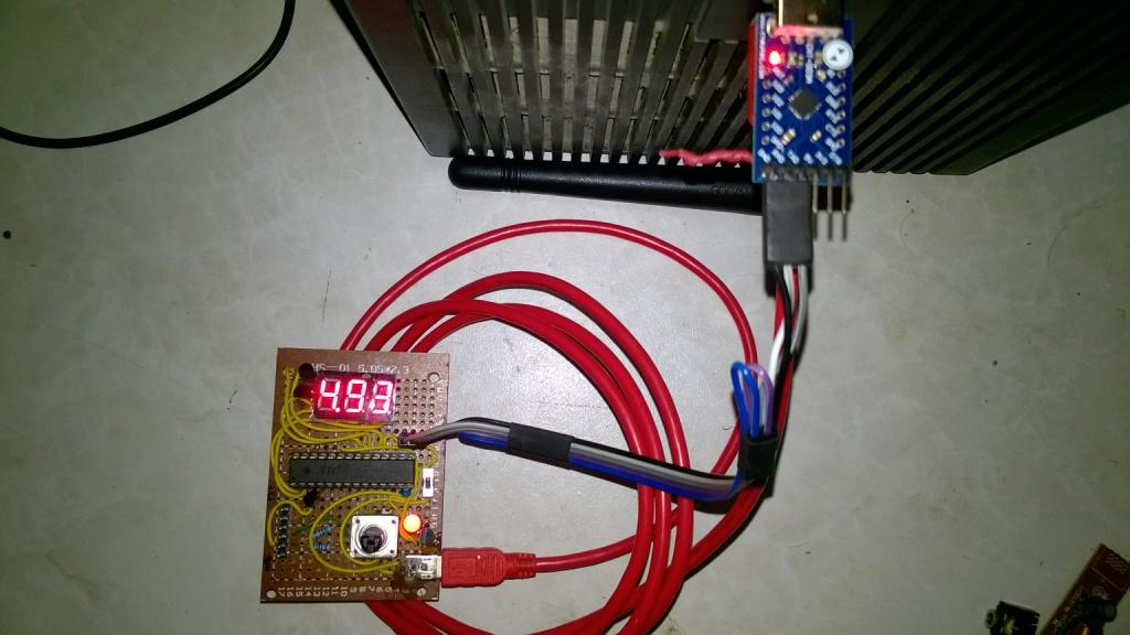

BOB51 писал(а):
STC15F204EA_20 - разновидность mcs51...
НО... поскольку выпускается китаями - то с прошивкой могуть быть затруднения весьма великие.
Ничего сложного там нет.
Программа пишется под Кайлом, прошивается своей программой через Rx-Tx (ТТЛ). Отключается питание, дается команда прошить, подается питание. 5 секунд на всю процедуру.
А это мой текущий испытательный стенд на STC15F204EA_28:
WP_20160830_001.jpg [125.73 KiB]

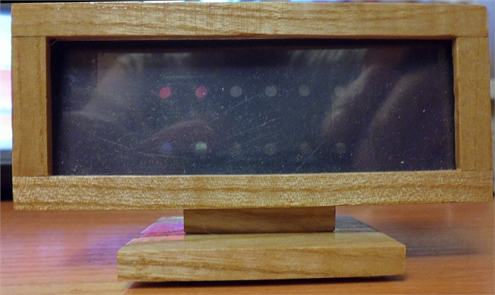

Zhuk72 я выбросил прозрачный корпус и сделал из дубовых реек, а рейки и доски. Почему и хочется довести эти часы до ума. Второй корпус сделал из ясеня. Покупал брус. Работы с этими корпусами было много. Но получились, по моему, хорошо.
1.(2).JPG [47.95 KiB]

А вот из ясеня.
P1010278(1).JPG [243.05 KiB]
