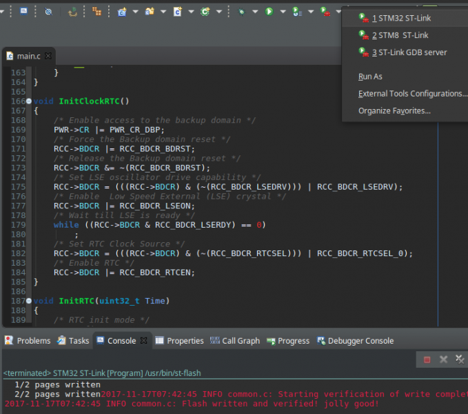

Натурные эксперименты показали что STM32 програмится (через встроенный бутлоадер) программой stm32flash через любой usb-to-uart bridge на 3.3V по вкусу. Фирмвару писать можно на обычном GCC (cross - gcc-arm-eabi-none или gcc-arm-linux-gnueabihf, для Cortex M3 подходят оба, для M0 - только eabi-none), а платы рисовать можно в KiCad например :)

так-то не всем хотелось ses, и не у всех программатор jlink. Мне вот оно не нать, есть openocd и китайский stlink.

1) Я уже был с GCC "на ты" пописывая небольшие программки для своих нужд. А теперь я с ним могу фамильярничать, попросив разложить секции как надо и проч. А заодно научился запускать bare metal вообще совсем с нуля сам. Вплоть до того что у меня может не быть никаких либ, никакого чужого кода на мутных условиях, только я, камень и компилятор. По своему прикольно, хоть и не очень просто. Я себе написал макросы и хидеры как мне нравилось. А STMicro может идти нафиг с своими чудными либами, у которых лицензия запрещает использовать их наработки на процах отличных от STM. Это что, если кто-то сделает вкусный процик, мне будет нельзя перенести туда проекты? Это удобно для STMicro, но очень неудобно для меня в долговременном плане.
2) У меня уже есть програмерский редактор который мне нравится. Я умею пользоваться всякими там git, make и прочими. Ну я и запилил себе сборку прошивки и даже ее заливку в привычном мне виде. Без всякого проприетарного барахла, которое чаще всего пытается лучше меня знать что я хочу. Чем вымораживает неимоверно.
3) У меня нет jlink, зато есть куча добра на FT232, PL2303 и прочих. Сбилдованая фирмварь улетела за пару секунд в уарт, очень мило. А пока я не запустил UART чтобы в него выводить статусы - делал чекпойнты в RAM, скидывал RAM бутлоадером, было вполне понятно что сработало ок а где глюки. Но это было надо только пока я не понял основ и не отловил наиболее крутые свои косяки.
