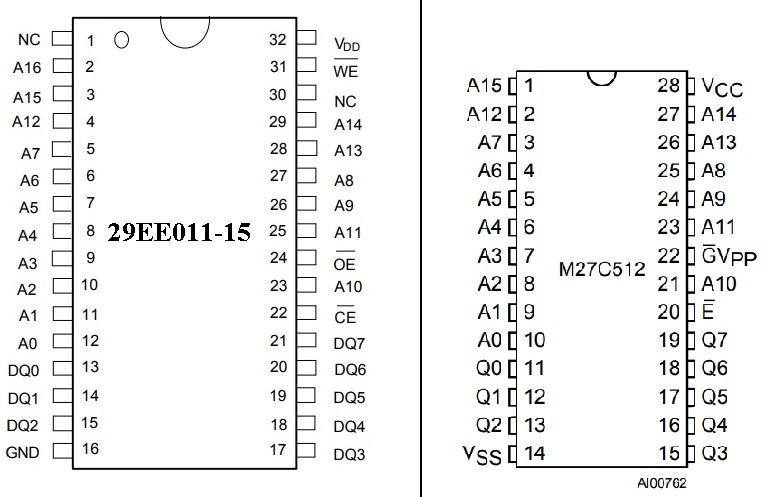

Но меня постиг облом... Прошивал не те микрухи, прошивал о 32 ногах, а в мозгах 28-ногая!
Что если поставить 32-ногую микруху в 28-пиновую колодку? Вроде по ногам сходится?
Напрямую не "полезет", надо +Vcc.(выв.32) перекинуть на своё место, А16(выв.2) посадить на землю, а WE(выв.31) посадить на +Vcc. Так как выв.30 не используется, можно все три вывыда 30, 31 и 32 соединить перемычкой и воткнуть в панель DIP-28 таким образом, что бы выводы 1, 2, 31 и 32 остались висеть в воздухе. :roll:

СообщениеДобавлено: Сб апр 21, 2018 15:53:25
Зарегистрирован: Вт апр 10, 2018 19:54:01
Сообщений: 127
Не получилось :(.
Либо всё-таки не подошло что-то, либо прошивка неправильная...
Буду экспериментировать дальше.
