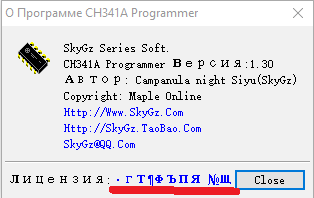

Что бы это значило?
Снимок.JPG [83.98 KiB]

Кодировка. Или BaudRate не та. А вообще-то угадывать чужие мысли на расстоянии здесь не любят.
При чем здесь мысли, если с кодировкой я ничего не смог сделать, оригинальный софт вообще только знаки вопроса показывает. Хотя китайский само собой в систему установлен, и на сайтах отлично иероглифы вырисовываются. Мало того, я в виртуалке ХР этот софт запустил, но результат получил тот же.
Но вопрос не в этом, а в том, что ИМХО сам факт появление окошка с битами защиты может свидетельствовать о том, что МК жив.
Согласитесь, что ответ на этот вопрос в данном случае архиважный?
В Windows должны быть установлены Unicode-шрифты, и иметься их поддержка.
В ХР по-умолчанию нету этих шрифтов. Она по-любому будет показывать караки без установленного в папку Fonts шрифта Arial Unicode MS.
В Семёрке есть, но нужно установить поддержку азиатских шрифтов.

А вот винда 10, тоже? :))) :shock:
Я не видел ни одной проги CH341, что бы не было глюков насчёт шрифта. :))

изначално прога под китайскуюось исползует сипмл китайсмкие шрифты естествено если система не китайская их надо добавлять ручками и еще чето вв реестре править(не помню ) таких прог полно у мня было...
а эта версия с кривой локализацией по Рашу к ней вообше не знаю че надо чтоб работала без глюкоф по шрифтам просто часто рашенские слова не лезут в матрицу для китая(где всего 6-10 знакомест заложено) и картинку коренжит по черному
Добавлено after 4 minutes 58 seconds:
конкретно по МК-локи стоят все!!! и это печално ибо не толко считать но даже переписать этот МК по спай нелзя!!! тоесть даже обновление совта залочино там...есть шанс апаратно стереть ВЕСЬ чип но не на этом прогере !!!! толко паралелным можно его стереть и переписать! но если конфиг прочелся думаю МК жив..про целость прошивки сказать трудно-единствено подкинуть мк с донора для сравнения
