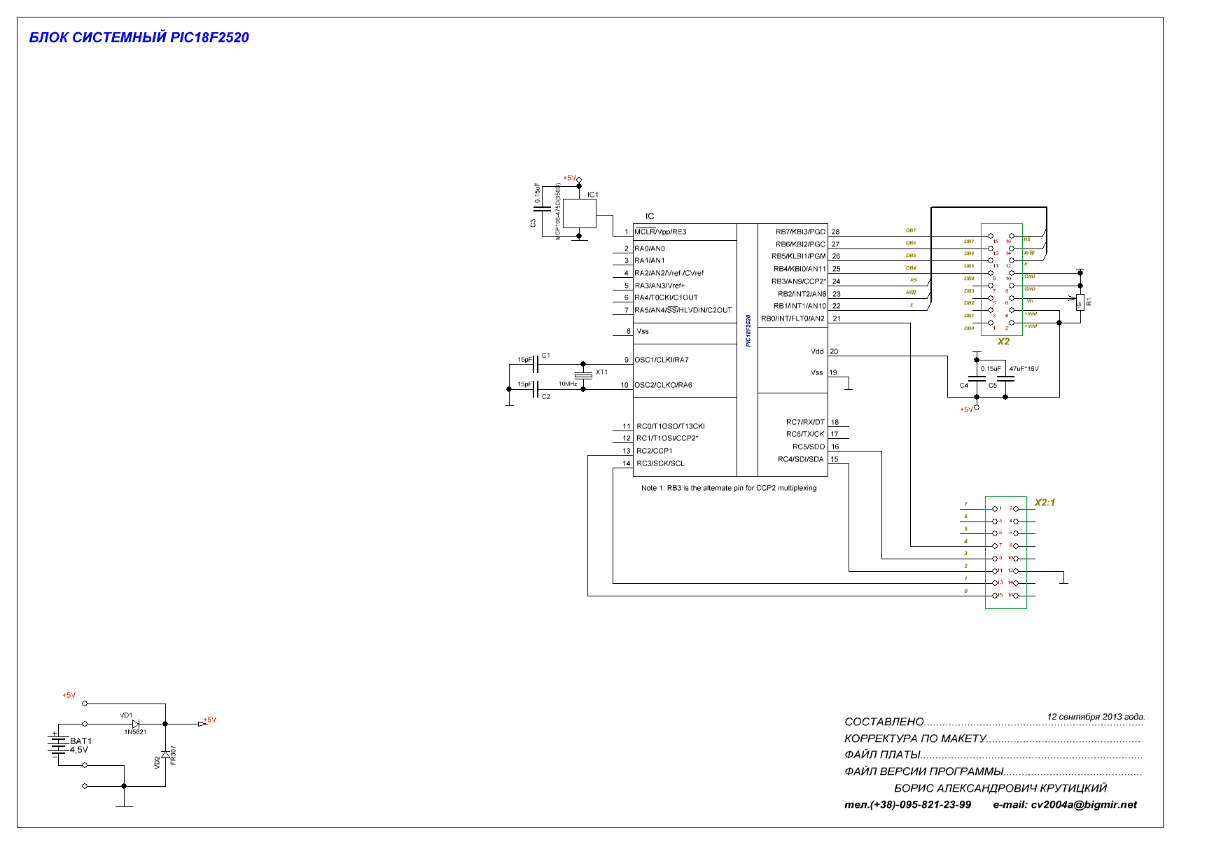

Кроме того испеклась макетка для PIC18F2520
http://img.radiokot.ru/files/20529/5bz3g7j2x.gif
http://img.radiokot.ru/files/20529/5bz46i5bi.gif
– практически то же самое, что и для PIC16F876A, но кварц на 10МГц и конденсаторы на 15pF в главном генераторе.
И схемка
PIC18F2520.GIF [41.38 KiB]
