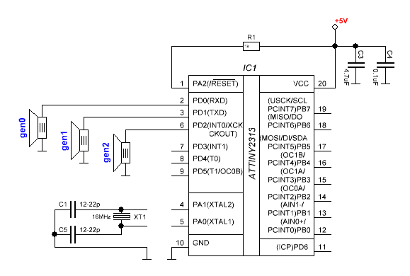

У меня немного более садистский подход...
(один лишь генератор не столь интересен)
Хотя основа в принципе та же.
:twisted:
Концепт-набросок "треглавого змея" пищащего на разные голоса.
схемка теста
https://img.radiokot.ru/files/20529/2fkkt20prf.GIF
архив проекта
ags_t.zip [41.92 KiB]
в наброске заданы три фиксированных частоты...
К сожалению на внутреннем RC у аттини2313 частота 15000 Гц получилась "не очень" - надо б и остатки совести иметь...
Однако в остальном... Весьма интересное применение может иметь место...
:roll:

*.asm у моего "слэнга" только один -дабы не путать обработку компилятором с линкером(и запуском с прописями из командной строки). Мы ранее уже в достатке про те условности поцарапсом занимались - смысла повторяться не вижу.
8)
Касательно одного файла - можно и так, но попозже захочется вытянуть в вариант библиотечки - так лучше уж заранее заложить вариант разделения.
В "наброске" только базовый алгоритм теста на три независимых канала генерации с раздельными выходами для каждого из каналов. А как уже ими управлять/куда применять то уже вторично. В отличии от DDS использован только базовый счётчик периода без формирования сигнала через массив данных в ПЗУ.
Главный результат того тест-наброска - независимая генерация меандра по нескольким каналам возможна, запаса по времени вполне достаточно для запуска в фоновом режиме, размер кода весьма скромный.
Параметры выходного сигнала вполне укладываются в "ширпотреб" для любительского применения даже при 8МГц тактовой частоты.
8)

Так это практически одно и то же - только в Вашем случае ОДИН генератор, а у меня ТРИ
:wink:
(используется один источник тактирования на Т0 для всех трех "генерирующих модулей").
И каждый из трех может "бежать" самостоятельно.
Посему и регистров больше используется.
8)

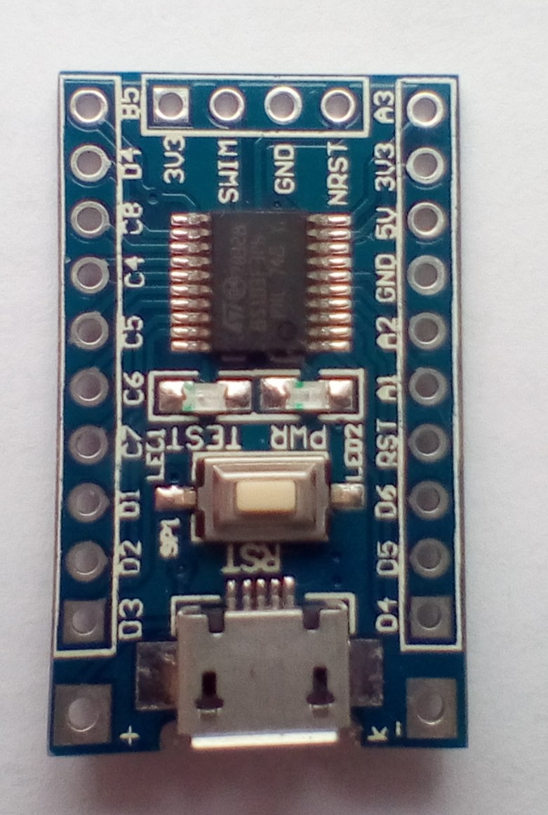

наткнулся на "пищание на разные голоса" с помощью голубой пилюльки, на ардуино:
Код:
// пример для stm32f103c8t6 Генерация 4 - х разных частот одним таймером.
/* Генерации одним таймером нескольких частот за счёт перепрограммирования
 *  регистров сравнения в прерываниях. Выходы PA8,9,10,11 Частоты с данными параметрами
 *  549,36Hz 1098Hz 2197 Hz 4394Hz компилить в ардуине (аддон от STM) без UART и без USB
uint16_t CCR1_Val = 32768;
uint16_t CCR2_Val = 16384;
uint16_t CCR3_Val = 8192;
uint16_t CCR4_Val = 4096;
void setup()
