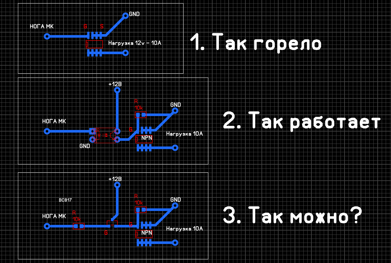

Ребята всем привет, пытаюсь с STM32(на выводе 3.3в) управлять через MOSFET(типа IRF6201PbF) нагрузкой 10А, пока пробовал "логические" и обычные спалил 3 платы stm32
В итоге сделал схему от МК сигнал идет на оптрон(817), а дальше на mosfet.
Все работает, однако у меня есть вопросы:
1. Можно ли сделать это без оптрона?
2. Может есть какие то специальные mosfet которые работают от сигнала 3.3в. Те которые "логические" почему то не реагируют на 3.3в.(к примеру IRLML6402TR smd) им хотел заменить оптрон.
3. Как подбирать mosfet? Где то может есть сайт с фильтрами параметров?
Спасибо за ответы. Если бы смог разобраться сам то вопросов бы не задавал

Часть выводов STM32 толлерантны к 5В, что позволяет поднять напряжение на затворе напрямую подключенного к порту.
Возможно стоит показать схему управления, вдруг у Вас там грубые ошибки.

резистор наверно забыл между контроллером и затвором, и пин не выдержал тока заряда.

Ошибся когда пытался сделать вместо оптрона ирлмл6402. Поставь не полевой, а обычный биполярный транзистор, он с лёгкостью откроет/закроет полевик.
Чтобы не перегрузить зарядным током, в цепи затвора поставь резистор Ом так на 100.
Если же твой полевик не просто включает/выключает 10А, а ШИМит(вкл/выкл на высокой частоте), то однозначно нужен драйвер.

Всем спасибо, завтра буду пробовать (шим не нужен)
вот 3 схемы как было, как есть и как планирую пробовать - если что не так поправьте пожалуйста

схему нарисуйте, с обозначениями компонентов. Я вот уже второй вариант неоднозначно понимаю. Что за NPN еще вдруг?

Нет, не правильно. Т.к. задача стоит поднять напряжение которое идёт на затвор полевика, то нужен драйвер...
В твоей схеме напряжение на эмиттере биполярного транзистора не превысит напряжения на базе минус падение на переходе. То есть около 3 вольт, не смотря на то что на коллекторе 12В...
Надо ставить pnp транзистор. Но в этом случае на базу просочится напряжение с эмиттера и на выход МК приложится 12В (хотя через резистор ток будет мизерный, но...).
Так что вот единственный адекватный вариант:
ЗЫ Потратив уйму времени на рисования я заслужил плюсик)

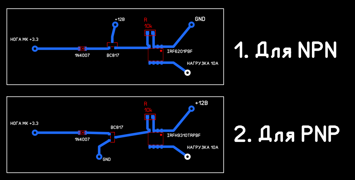

BC817 имеет достаточный коэффициент передачи по току чтобы обойтись одним.
И еще важный момент, если коммутируемая нагрузка имеет индуктивность, то обязательно нужен шунтирующий диод в обратном направлении выдерживающий номинальный ток нагрузки, т.е. на 10А (ну конечно надо с запасом).

Глядя на схему пришла в голову мысль, а что если поставить ДИОД между ногой МК и базой BC817?
MOSFET будет работать и ток с базы просто не пройдет до МК
Поискал в интернете нашел, что его ставят вроде как на катушки... Если не трудно объясните, что произойдет если его не ставить? Я прозванивал MOSFET в обратном направлении они звонятся без диода

Вы повторно предлагаете заняться реинжинирингом и самим чертить принципиальные схемы чтобы разобраться что там у Вас?
А если внимательно посмотреть на схему? При чём тут составной транзистор то?
Два стоят чтобы ИНВЕРТИРОВАТЬ сигнал.
А инвертировать его приходится, потому что одним транзистором не обойтись, ибо тут надо поднимать напряжение затвора.
Да ладно уж. Это большое преувеличение. Полевик в данном случае не работает в качестве ключа ШИМ. А лишь иногда делает вкл/выкл.
Мы не знаем что за нагрузка у ТС, но думается её не хватит чтобы ПРОБИТЬ паразитный диод. А нагреться ему не с чего.
Так что шунтирующий диод ставить не нужно. Хотя опять же неизвестно что за нагрузка.
МК умеет все хорошо инвертировать. Уберите второй BC817 и все будет работать.

Нужно при индуктивной нагрузке. Чем больше ток в катушке и чем быстрее закрывается транзистор, тем больше будет обратный импульс напряжения.
Одиночный 817 не пойдёт! npn транзистор в данном случае не пустит через себя больше 3 Вольт.
Только pnp.
С диодом работать не будет... Почитай как работает биполярный транзистор в ключевом режиме.
Так что не жадничай и ставь два транзистора.

Смотря какая нагрузка. И смотря куда его ставить. Можно поставить параллельно транзистору и тем самым "усилить" паразитный диод который как бы есть в полевике. В этом случае импульс противоэдс сливается в шину питания. Либо параллельно самой нагрузке, тогда импульс противо ЭДС будет рассеиваться на диоде.
Что коммутируешь? Скажешь, тогда и ответим надо ли ставить шунтирующий диод.
Скорей всего не надо.

Нагрузка - электрозамок в авто
Построил в протеусе схемы - с PNP работает отлично
А вот с NPN - засада напряжение не поднимается
Вот скрины с тестов в спойлере ))
СпойлерPNP
NPN
PNP.png [19.93 KiB]
NPN.png [23.73 KiB]
 Заголовок сообщения: Re: Управление мощной нагрузкой через оптрон или транзистор?
СообщениеДобавлено: Вс сен 02, 2018 09:31:40
Карма: 41
Рейтинг сообщений: 1219
Сообщений: 2403
Чудак человек)
1. В разных схемах ты используешь разные полевики.
2. В схеме ключей ты нарисовал совсем не ту схему что нарисовал тебе я...
