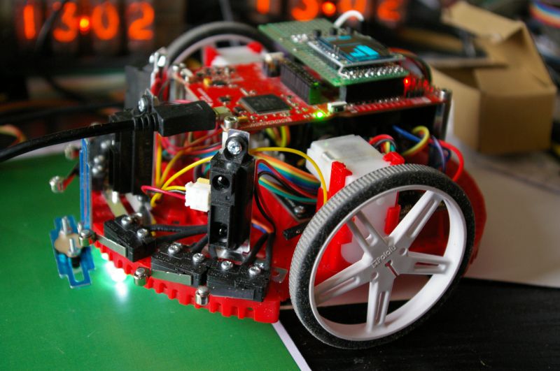

Всем здравствуйте. Приобрёл я этот "кит" и хочу поделиться своим опытом и попросить советов у других специалистов по некоторым вопросам.
Для начала, про этот набор можно почитать на сайте хозяев - Texas Instruments http://ti.com/rslk
Коротко, для тех кому лень лопатить сайт на ангельском языке, коротко расскажу: вы можете приобрести или базовый набор за 99$ (80€), или адванснутый набор за 199$ (160€). Ну или купив базовый набор, докупить апгрейд до адванснутого за 109$ (88€)
*(суммы без налогов).
Набор состоит из платы Launchpad MSP432P401R и механических компонентов предоставляемых фирмой Pololu, хорошо известной тем, кто увлекается робототехникой. Состоит из шасси Romi с двигателями и платой распределения питания (содержит импульсный стабилизатор 5в (или 3.3в) и два драйвера двигателей DRV8838), шесть концевых выключателей, линейку из 8 сенсоров QTR-8RC (в даташите ошибочно указано QTR-8A), 8 аккумуляторов NiMH типоразмера AA (316), комплект проводов, кусок маленькой беспаечной макетки, горсточку резисторов, конденсаторов и светодиодов (не надейтесь! горсточка будет когда все эти компоненты ссыпете вместе. Конкретно светодиодов там две штуки. причем разных) для выполнения лабораторных работ и необходимый крепеж: винтики, гаечки с не метрической резьбой, стоечки итд. - это я примерно перечислил что входит в базовый набор. А вот фотка для иллюстрации (это из инструкции по сборке адванснутого набора: (позиции J, P, Q уже из адванснутого набора)
В адванснутый набор дополнительно входят энкодеры для двигателей(J), инфракрасные дальномеры с держателями (QP) и два "бустерпака":
SimpleLink Bluetooth® low energy CC2650 module BoosterPack™ plug-in module и SimpleLink Wi-Fi® CC3120 wireless network processor BoosterPack plug-in module.
Если я был упомянувши лабораторные работы, то для этого набора есть 20 уроков на сайте TI, которые ведет Джонатан Валвано. Они содержат лекции, состоящие из 1-2-3 видео и лабораторные работы, которые предстоит выполнить самостоятельно.
Кстати, ПРЕДУПРЕЖДЕНИЕ. Приобретя этот набор вы не сможете просто его собрав, получить робота, который побежит и займёт на соревнованиях первое место! Вы просто его соберете, но программное обеспечение вам предстоит написать полностью самостоятельно.
И над этим придётся попотеть. Так же вашу задачу не облегчит то, что некоторые моменты в лекциях упомянуты весьма поверхностно, Даташиты у TI написаны довольно тяжелым (для меня, по крайней мере) языком и содержат неточности и пробелы. Даже при сборке возникнут проблемы. Например, установка энкодера на двигатель, выполненная "по инструкции" приведёт к кривой конструкции. Собственно, даже в даташите это видно:
т.е. нужно запаивать контакты сняв полностью пластмассовую обойму - тогда контакты попадут в гнёзда. Также, в инструкции контакты выхода сигналов с энкодера, предлагается выполнять прямыми контактами слегка изогнув "на 45 градусов" (они видны на приведённой картинке). Мне кажется, правильнее было бы их выполнить просто угловыми контактами - они там никому не мешают.
Следующая проблема с дистанцерами для крепежа отражательного сенсора QTR-8 - всё здорово, но с такого расстояния, которое будет между сенсором и поверхностью - он линию не увидит. Т.е. придется подбирать что поставить другое. По моим прикидкам надо бы дистанцер на 20мм. Тут еще надо сказать пару ласковых слов и о шасси Romi. Конечно его там наперфорировали отверстиями, типа на все случаи жизни. Правда, полного чертежа этих отверстий толком нет. И когда надо что-то закрепить, оказывается что ни одно отверстие для этого не годится. Так и с крепежом этой линейки сенсора - в инструкции указано в какие отверстия вставлять винтики. Но закрепив, оказывается, что сенсор стоит не совсем по центру, да и не очень то параллельно оси двигателей.
Теперь про ось двигателей... Когда я его собирал, у меня этот робот никак не хотел стоять на своих опорных трёх точках - два колеса и шарик сзади. Потом, до меня дошло, что я его собирал без батарей в батарейном отсеке. Когда я этот отсек заполнил (кстати, для его питания надо 6 батарей) - центр тяжести сместился и робот встал как надо. Но, при резком торможении, проекция сил выходит за этот треугольник и робот "клюёт носом". Всё бы ничего, но при этом сенсор QTR-8 ложится на поверхность пола и перестаёт получать отражённый сигнал. В результате чего выдаёт, что вокруг всё черное, давая ложные данные программе. Я своему роботу на скорую руку приделал спереди уголок с маленьким шариком, который не даёт слишком сильно "клевать". Но в планах, на 3D принтере напечатать раму, на которую будут крепиться сенсор линии QTR-8 и сенсор цвета (в этот комплект не входит, но нужно для участия в соревнованиях) и не позволять этому сенсору "ложиться".
Да, этот робот приобретался для участия в соревновании по проходу лабиринта из линий. Вот картинка из условий соревнований с примером трассы:
Робот должен за макимально короткое время, следуя линии пройти от зеленого поля до красного. Но приехав на соревнования, трасса оказалась значительно короче. Вот сейчас зашел на сайт, там уже внесены изменения, что трасса может иметь и такой вид:
Злые языки говорят, что два других участника в моей категории (свободная конструкция, любители)из-за этого сняли своих роботов с соревнований, в результате, мой робот оказался единственным и таким образом занял первое место (звучит гомерический хохот). Были, конечно, роботы в категории Лего, но они мне были не конкуренты.
Вот мой чемпион:
Одно из отличий от оригинальной сборки состоит в том, что разъём на плате ланчпада я припаял не сверху, а снизу. Подумал, что пусть все провода будут спрятаны внутри. Но при сборке, выяснилось, что крепежные отверстия стоят так близко к разъёму, что пластиковые стойки идущие в комплекте вставить уже не возможно (напомнило проблему: почему у П2К крепежные отверстия 2.5мм, а прикручивают винтами М2). Но у меня оказался комплект из 4-х металлических стоек М3 длиной 42мм, которые очень хорошо подошли. Правда опять же, отверстий шасси, чтобы точно прикрутить этот ланчпад не оказалось, поэтому эти стойки стоят "с небольшим отклонением от нормали".
Еще одна проблема в этой конструкции - распределение питания. Схема выглядит примерно так. источник питания из 6 батарей по 1.2в в сумме даёт 7.2в идёт на плату и на драйвера двигателей. Там, как уже упоминал, стоит импульсный стабилизатор на 5в, которые используются для питания сенсоров дистанции, энкодера и идут на ланчпад. На ланчпаде эти 5в преобразуются в 3.3в и питают микроконтроллер, сенсор QTR-8, драйвер двигателя и еще чего-нибудь. Например, у меня OLED дисплей и сенсор цвета. При этом, при программировании и отладке, когда ланчпад подключен к USB (как в данном случае на фото) он питается от компа. И чтобы не перегрузить порт компьютера, на это время надо разрывать цепь между платой распределения питания и ланчпадом. Поначалу я так и делал, но потом, меня это задолбало, да и разъём от этого начал сильно изнашиваться и плохо контачить, поэтому я встроил маленький ключ на полевике, который не даёт току с ланчпада попасть на плату распределения и наоборот, открывается, когда на плате распределения нажата кнопка включающая систему от батарей. Выполнен просто навесным монтажом и засунут в термоусадку.

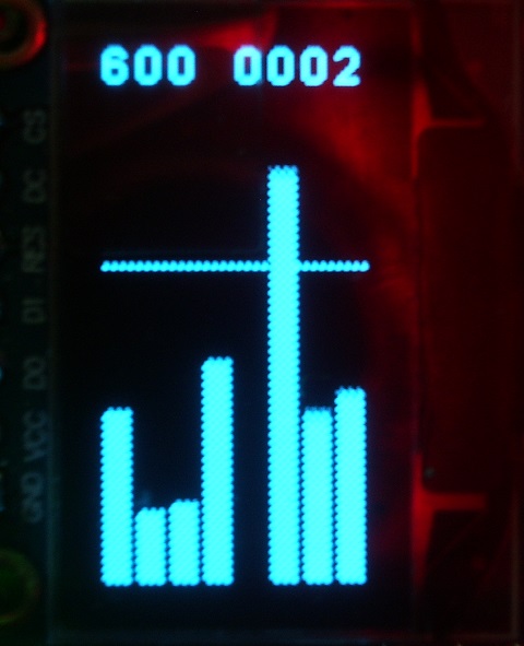

В данный момент, я воюю с сенсором определения цвета. Собственно, с ним я занимался в последний день перед соревнованиями, когда я понял, что ничего не получается, плюнул и оставил так, чтобы хотя бы отличало красный цвет. В качестве датчика используется TCS3200 купленный у китайцев на e-bay. На работе попросил напечатать на листе бумаги два поля: красное и зелёное. Печатали на лазерном принтере. Так вот красное поле этот сенсор определяет - видно, что показания красного выделяются по сравнению с остальными, а вот на зеленом поле доминирование зеленого сигнала, что-то не наблюдается. И вот не могу сообразить в чем вина. В образце (вроде в принтере нет зелёного картриджа, а есть голубой и желтый) или в "белых" светодиодах подсветки.
Добавлено after 3 hours 32 minutes 11 seconds:
Еще помучал этот сенсор. В комнате стало темнее... и красная компонента "сдулась" так что теперь зелёная всё же выделяется над остальными. Правда не так явно, как в случае красного поля.
Это отладочная информация на дисплее. Гистограммы слева на право: красный, зелёный, синий, прозрачный - прямые данные с сенсора, последние три красный, зелёный, синий пропорционально к прозрачному. Горизонтальная полоса - порог активации для красного цвета. Собственно, так как неизвестно из какого материала и насколько точным будет цвет на трассе, я оставляю для себя возможность подстроить определение цветов на месте. Поэтому в меню конфигурации есть три параметра: порог красного, зелёного и синего. Левая фото - зелёное поле, правая - на красном поле.
Думаю, что надо озаботиться тем, чтобы светодиоды равномернее освещали площадку под сенсором и устранить паразитную засветку сенсора от этих светодиодов. Правда, на этом модуле, светодиоды впаяны полностью в плату и их нельзя "подогнуть", чтобы светили в другое место. А у меня, почему-то в коробочке нет ни одного белого светодиода. Придется заказывать в китае и ждать месяц пока придут.

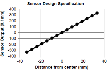

А сегодня проедусь по сенсорам отражения для детектирования линии (reflection sensor). Этот сенсор так же используется роботах участвующих в дисциплине следования по линии. Pololu выпускает два типа сенсоров с буквой A и RC. Внешне они выглядят почти одинаково, а отличаются только деталями, что напаяны на плате. Впрочем, лучше раз увидеть, чем сто раз прочитать:
Левый (с буквой A) выдаёт уровень напряжения в зависимости от освещённости датчика. Чем темнее - тем выше напряжение. Т.е датчик находящийся над черной линией даст выше напряжение, чем датчик, находящийся над белым полем. Правый, предназначен для использования компаратора или триггера шмитта. И он уже работает по времени. В начале измерения на выход OUT подаётся напряжение питания и конденсатор разряжается. Затем этот вывод переключается на ввод и отслеживается, когда конденсатор зарядится, а напряжение на выводе OUT упадёт ниже некоторого порога. Понятно, что скорость заряда будет зависеть от тока проходящего через сенсор, который будет пропускать больше тока, если освещен (т.е. находится на белом поле) и меньше, если не освещен. При этом не нужно особенных ресурсов, просто после какого-то порогового интервала, надо прочитать порты и мы имеем информацию - черное или белое.
У меня сложилось мнение, что ардуинщики, больше используют второй тип сенсоров. Тем более, что Pololu предоставляет библиотеку, в которую даже входит функция автокалибровки.
Ну я не люблю полагаться на автокалибровку. Люблю видеть конкретные значения. Поэтому можно измерить этот интервал осциллографом, как предлагается в шестой лабе. Но таскать на соревнование еще и осциллограф, по-моему слишком. Поэтому захотелось сделать измерение прямо на борту. Заметил, что сенсор целиком занимает седьмой порт, а четыре старших вывода могут быть подключены к регистрам захвата первого таймера. Что я и сделал. Результат измерений выплёвывал в сериальный порт EUSCI_A0, который соединён с отладчиком и доступен как сериальный порт на компьютере. По результатам измерения получалось, что белое поле давало импульс порядка 100мкс (меньше двухсот, однозначно), а чёрное порядка 1200мкс. В лабе считывание предлагалось делать спустя 1000мкс. Задержка делалась обычным Clock_Delay1us(). Позже, в девятой лабе для этого был приспособлен SysTick. Но мне это решение тоже не очень понравилось. Поэтому я снова приспособил первый таймер. В CCR0 запрограммировал период опроса - 2.5мс (400 раз в секунду, как у Элм Чена), по прерыванию которого выполняются стартовые процедуры - разряд конденсаторов, а считывание по прерыванию CCR1, в котором задаётся через какое время после старта считать порт.
Всё было бы здорово. Собственно, в таком виде робот и участвовал в соревновании. Но после, мне подумалось, что этот сенсор не может возвращать мне линейное значение отклонения от линии. В идеале, график должен бы выглядеть так:
Но на деле, там идут просто ступеньки. И, скажем нулевое значение я получу не только когда робот стоит точно по центру, но и при "небольших" отклонениях. Аж по 3-4 мм в каждую сторону. Поэтому робот следуя по линии немного виляет.
В роботе, где используется аналоговый сенсор, я помимо черный/белый в расчет еще беру и насколько черный. Т.е. если сенсор находится над границей - он уже частично освещен и уровень частично показывает насколько. Зависимость этого, конечно, не линейная и точно вычислить это невозможно, но немножко "сгладить"ступеньки на функции это позволяет. Так вот почему бы не получить такую же градацию и в этом случае? Однако, проблема в том, что я еще не видел микроконтроллера, у которого был бы таймер с 8 каналами захвата. С 4-мя есть. Но тогда надо два таймера синхронизировать. Вообще-то MSP432 позиционируется как микроконтроллер у которого число каналов захвата может достигать 8. Но в данном кристалле - четыре таймера и каждый по 5 каналов захвата (CCR0-CCR4). Сначала подумал, что можно 4 центральных сенсора так подключить, но для считывания остальных четырёх мне нужен CCR1 (или любой другой, кроме нулевого), который и задаёт время считывания. Поэтому пришлось урезать осетра и делать захват только по двум центральным - третьему и четвёртому сенсору.
Я уже писал, что входы захвата подключены к старшим битам седьмого порта - P7.4 - P7.7. Уже начинал подумывать как изменить подключение сенсора к порту, чтобы третий подключить к входу таймера и при этом не сильно усложнить упорядочивание битов в байте. Но тут я вспомнил про еще одну фичу этого микроконтроллера. Называется Port Mapping. Штука крутая позволяет любой вывод периферии назначить на любой вывод, любого порта. Ну почти. Правда вот в этом плане, в даташите на микроконтроллер больше всего неточностей и есть. Назначить можно только те ресурсы которые имеют приставку PM_. Просто когда разглядывал таблицу 4.2 Signal Descriptions в slas826g.pdf среди таймеров были упомянуты только TA2, TA3 и два сигнала TA1. А где же остальное? Оно было среди Port Mapper. Только тогда почему PM_TA1.1 был затесавшить среди таймеров? Ну да ладно. А еще, конечно, мы не в сказке и назначить можно эти сигналы на любой вывод порта, но только если это второй, третий или седьмой. В данном микроконтроллере на остальные это сделать не удастся. Наверняка у других кристаллов возможностей будет или по-больше, или по-меньше. Короче, оказалось, что P7.4 уже по умолчанию соединён с CCR4, осталось только CCR3 соединить с P7.3. Что при помощи port mapper и было сделано.
После этого я с этого сенсора получаю два комплекта данных - битовый, есть черное или нет, и массив состояний каждого сенсора. шесть боковых, конечно могут иметь значение только или 0, или 255, зато два центральных - полную шкалу от 0 до 255. И пропорция их отношений позволяет немного линеаризировать область около центра. Там, конечно есть ступенька. Так как в обоих сенсорах значение 255 стоит на небольшом участке в зависимости от ширины линии, угла под которым к линии стоит робот и расстояния сенсора до поверхности.
Оживлю повествование картинкой с дисплея:
Справа налево: сенсор0 - 0, сенсор1 - 0, сенсор2 - 255, сенсор3 - где-то 120-130, сенсор4 ниже порога - 20, остальные - 0. Ну и вверху справа отклонение от центра - 11.4-11.5мм. Порог срабатывания установлен 300 мкс.

Вот сейчас у меня на дисплее отображается дамп памяти, куда считываются регистры ds3231.
Код:
    while(1) {
        if (i2c_rd_reg(0xD0, 0x00, time, 8) != I2C_SUCCESS) LaunchPad_Output(1<<0);
        else LaunchPad_Output(1<<2);
        print_dump(time);
        i2c_update_display();
Массив time имеет размер 20 байт и проинициализирован 0xFF, а считываю 8 байт - это для контроля, что считывается сколько нужно и не лезет в чужую память.

На чемпионате получил переходящий кубок за первое место в LineFollower. Хотя, мой робот стабильно тащился в самом конце, но за сезон, ему удалось набрать больше всех очков. Теперь, придётся бороться за то, чтобы кубок удержать. А уже есть те, кто мне топчется по пяткам. По последним соревнованиям, придумал пару трюков, как с оптимизировать проход по трассе - где разгоняться, где тормозить используя различные ориентиры. Поэтому в меню настройки уже сделано более 20 параметров! И чтобы облегчить робота (сделать его маневреннее), конфигурационный дисплей сделал съёмным. Вот теперь, рассматриваю вариант управления через планшет, как у других.
В заключении чемпионата нас обрадовали. Я'т думал, что до нового сезона у меня будет полгода отдохнуть и полениться. Но сказали, что первый этап следующего чемпионата будет уже в сентябре. Поэтому многие проекты отложил - занимаюсь роботами. Попутно, озадачился сделать для себя измеритель времени прохода робота по трассе. Думал, какой дисплей использовать - взял ЖКИ стекляшку, а для управления платку от CY8CKIT-049 на пятом PSoC. Получилось неплохо. Всё измерение происходит аппаратно. Программно только отображение. Вот только проблема с датчиком. С лазером мне возиться не хотелось, за неимением оного. Но на соревнованиях подсмотрел, что используют Шарповские инфракрасные дальномеры типа GP2Y0A41SK0F. Правда, когда они начали фиксировать время с точностью до миллисекунды, меня начали грызть сомнения в достоверности этих измерений. Увы, работа с метрологами накладывает свой отпечаток. В даташите не нашел сколько времени происходит "измерение" расстояния у этих датчиков, есть только диаграмма с момента включения, и вот там фигурирует время 16.5мс. Так что когда они во всеуслышание заявили что, на соревнованиях случился курьёз - у двух роботов время совпало с точностью до "третьего знака", я подумал, что это точно курьёз - так неправильно интерпретировать результаты измерений.
Вот на этом же PSoC, думаю попробовать подключить ПЗС матрицу TSL1401. Хочу сделать не победителя, но просто нестандартного робота.
