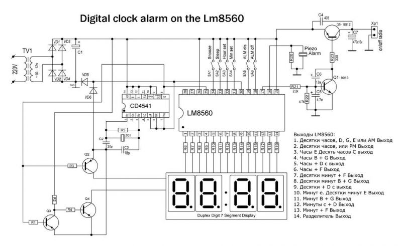

Добрый день. Есть часы ритмикс на лепешке lsp080(гугл еще говорит 3610) чп на них было скачек напряжения. Погорел транс, без ведома и инфы о себе и пару элементы которые смог вычислить, элементов мало глянул прозвонил вроде как все рабочее (знания пока плохи но я стремлюсь) Радио оживилось от обычного блока питания телефона 5в(предварительно чекнув даташит микросхем радио) и что по самим часам, подобрал блок питания 9в1а, питание приходит на лепешку а работать ни хотят и радио не включают( как я понял включает транзистор) заменил все шлейфа проводами на верняка. Но нифурычит, дальше мои познания останавливаются и не знаю что делать. Почитал тут есть тема подобие этих часов ток на смд компонентах и многие говорят что это аналог lm8560, посидел посмотрел схемы и наткнулся на более подходящую мне, вот только я пока слаб в подборке компонентов, в смысле в схеме что я нашел половина сегментов не описаны данные. Не могли бы вы помочь мне с этим. Прикладываю свои часы и схему которую хочу на них поставить.
И еще 1 момент lm8560 ее шить надо или она сразу готова работать?

8560 - готовая микросхема для часов, шить не надо.
Основной вопрос в частоте кварца....4541 включена на непрерывное деление с коэф. деления 65536...Если на вход 8560 надо подать 50 Гц (т.к. 26я нога на +), то нужен кварц 3,2768 МГц.
Резисторы 1-4 порядка 10К, R5 1М-4,7М...Транзисторы Q2-Q4 тоже npn, общий конденсаторов возле кварца - к минусу микросхемы. 28я нога может включать формат 24 часа. (Даташиты на обе микросхемы в открытом доступе)

пока я писал тему возник вопрос, так как в схеме с старой(будем так называть ее) через 2 резистора подается с транса сразу на циферблат, это не одно и тоже что делают транзисторы q2 и q4 или это я (грубо) путаю вещи?
