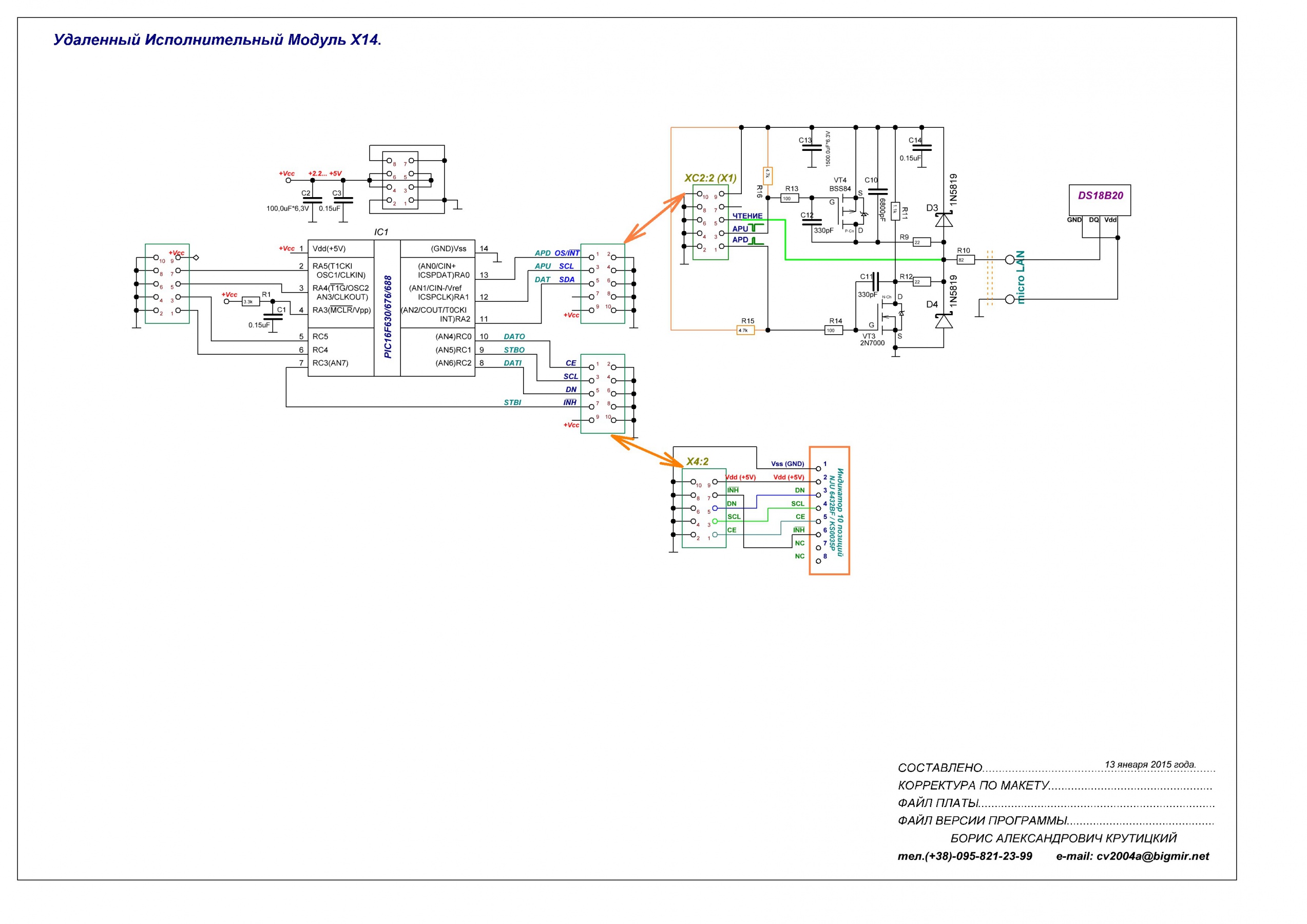

В принципе... схема "паразитки" по даташиту должна подключать полное питание в перерывах между обменом.
На то специальный блочек ставится
http://img.radiokot.ru/files/20529/1us0r4a0ua.GIF
(и схемка с его использованием
http://img.radiokot.ru/files/20529/kc1ezblxl.JPG)
- минус три лапки МК использовать надо.
Ну и завал фронтов - зависит от типа кабеля.
