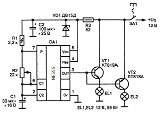

А ТАКАЯ ПОДАЙДЕТ?
https://www.tool-electric.ru/2018/12/blog-post_10.html
 Заголовок сообщения: Re: Мигалка от питания 12 в
СообщениеДобавлено: Чт мар 11, 2021 20:31:52
Карма: 197
Рейтинг сообщений: 8614
Сообщений: 43284
ПОДАЙДЕТ?
VT1 включён "эмиттерным повторителем", поэтому EL1 не включится на "максимум", на неё поступит всего 10,8 вольта, но это ладно, мигать эта лента будет, хотя и не на полную яркость..
А вотVT2 включён "ключем", но "вверх ногами", поэтому ему обязательно нужен резистор от базы к выходу микросхемы, иначе работать не будет, к тому же, в бортсети обычно, считается 13,8 вольта, а на базу VT2, относительно его эмиттера, в состоянии "выключено" будет поступать примерно минус 2,3 вольта, то есть, он будет "всегда открыт"
