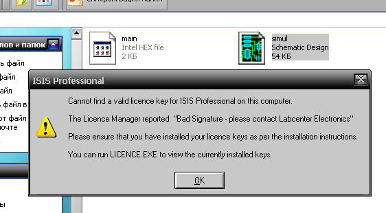

Снёс старую версию, установил 10, запустил ключ, перезагрузился, а оно вона что. :shock:
Что делать?
333.JPG [109.06 KiB]

Ну опять хреново пролечили :)

Н...да, старый я котяра стал, и ленивый. Да и не март Щас, чтоб на кошек заглядываться - лизнул под хвостом, почесал за ухом, и баиньки... Ну, в общем причина лежала на поверхности, вот только слегка склероз кошачий подвел, не разглядел сразу. Настолько привык, что старую библу AVR-ов никто не использует в силу ее глюковатости, что и не сразу обратил внимание. Натолкнула на мысль вот эта фраза:
BCluster писал(а):
лишнее удалил, проводниками соеденил, всё работает!
Вот тогда и увидел, что "король то голый". Короче, подвел вас слегка ваш визави - прислал проект со старой моделью Mega8. А проверяется это так: заходим в свойства, ставим галку Edit as text (в русской редактировать как текст и видим (картинка)
Так вот, для МК AVR существуют две библиотеки AVR.DLL (старая и со старыми глюками, сохранена для совместимости версий) и AVR2.DLL (основная действующая библиотека со всеми исправлениями самих моделей). Достаточно было обновить модель из своей библиотеки, правда у них и графическое изображение не совпадает - "копыта" по разному размещены, и все бы пошло сразу. Видимо когда Вы пересобрали проект, то обновили и модель Меги8, потому и заработало. Просто наши уважаемые "доктора" слегка "подзабили" ...кол на лечение AVR.DLL, ей сейчас никто не пользуется.
otest писал(а):
Ткните меня носом, где скачать, как установить, может тогда что нибудь получится.
Адекватная 7.10 уже давно болтается на Рутрекере. Прямой ссылки не даю, найдете там поиском сами. Не забывайте перед сносом старой версии удалять и лицензию на нее через Licence Manager (Пуск->Все программы->Labcenter Electronics), а после установки новой через него же добавлять файл лицензии от новой. Ну, и неплохо бы после сноса залезть в реестр и удалить две ветки: HKCU->Sofware->Labcenter Electronics и HKLM->Sofware->Labcenter Electronics. Впрочем, одна из них сносится сама при корректной деинсталляции. Удачи!
Halex писал(а):
Так что извиняйте может и я в заблуждении , но я по прежнему всем рекомендую версию именно с того сайта, поправьте пожалуйста если есть основание не доверять той версии 7.7
Некоторые косяки у моделей микроконтроллеров, особенно AVR, вычищались годами, но даже в версии 7.10 еще присутствуют, хотя их уже гораздо меньше, чем в 7.7. А что касается стоит ли обновляться, так не более полугода назад меня один кадр на Казусе достал с установкой Протеуса. Как выяснилось, он пытался его воткнуть на Вынь98 (других виндов, он, видите-ли не признает!), хотя с седьмыми версиями Протеуса это уже физически невозможно, библиотеки программы заточены под платформу не ниже ХP. Ну и что, нам всем пойти по его пути? Впрочем, вот вам еще один весский довод в пользу свежих версий - вот та программа ТС из первого поста в v.7.10 открылась и запустилась даже со старой моделью без всяких танцев с бубном. Делайте выводы...
Спасибо, хорошо,когда есть старые и умудрённые опытом коты. :))
В рутрекере я тоже скачивал, не встала, но теперь подозреваю, что из за того, что я это не сделал:
Вспомнил про Сундук Кота, ну и протестил эту версию в виртуалке. Версия вполне адекватная, так что не фига ходить по всяким трекерам, коты "гуляют самА по себе". Встала на раз-два-три с условием, что лицензии менялись грамотно. Даже реестр не чистил... Вылезло другое - на виртуалке, я для адекватности поставил winXP SP3, причем неоднократно мною проверенныую. Вот именно она и не дала запустить нормально test.dsn из Вашего первого поста. Тех дурацких сообщений не вылезает, но "висяк" полный. Вот видите, как далеко приходится залезать, ну прям как отец Федор на скалу на старой Грузинской дороге. Вот только, в отличие от него, "колбасу" не отдам, а напротив, задам вопрос. Для начала подведем итог нашим "танцам народов Севера". Видимо, тут влияют на адекватную симуляцию еще и системные библиотеки, а они у ВыньXP и Вынь7 или 8 отличаются, как небо от земли. Ну, а теперь (млин, телеклуб знатоков) вопрос: у вашего визави, приславшего проект, какая винда? Мне, как автору всякой "белиберды" по Протеусу это важно, чтоб "оленей" сохранить...
