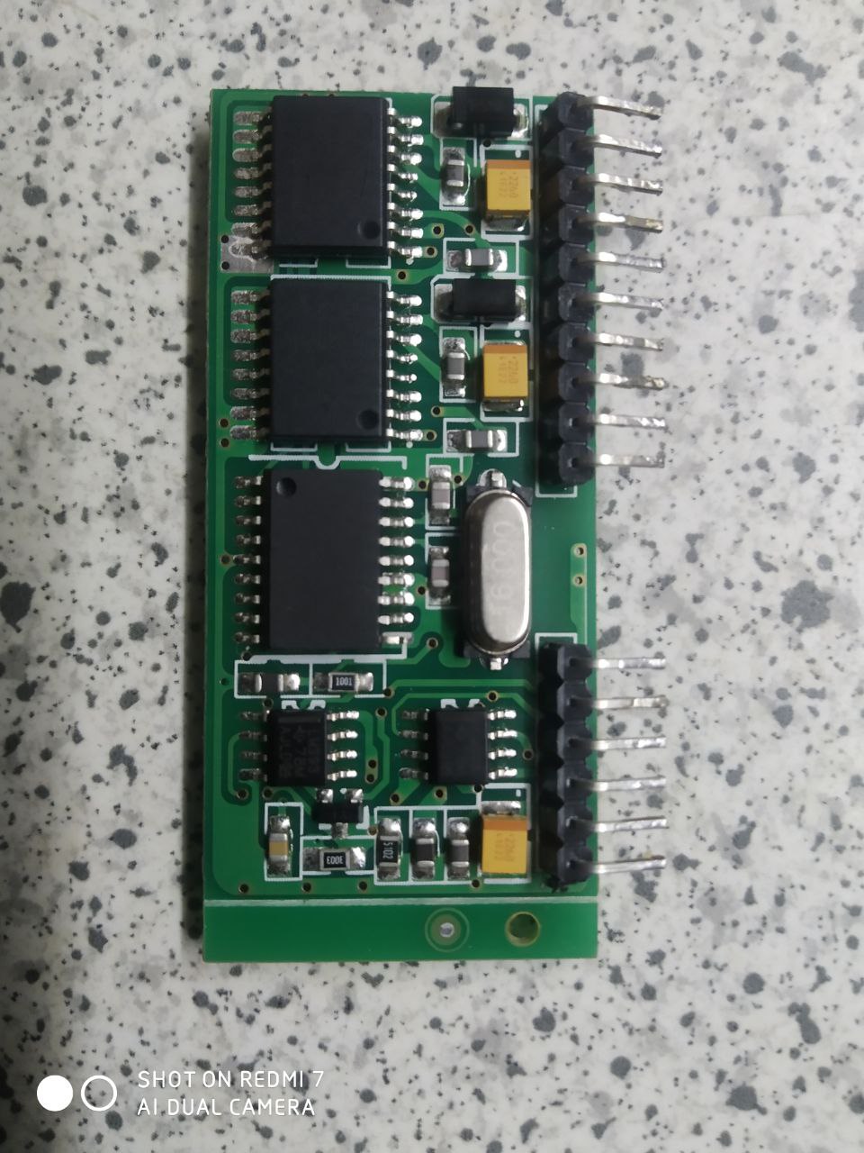

Подскажите, что за контроллер может кто сталкивался, там два ir2110s, и один затерт

По 18 пинах, два пина (15 и 16): кварц и конденсаторы и GND к 5: PIC16F628A, PIC16F648A, PIC16F1827 ...

Нашел фото похожего модуля, там МК подписан pic16f716.
На сколько можно быть уверенным, чт в моем случае такой же МК.

50х50 - либо да, либо нет
Да хоть и на 100%, если подключить любой PICkit и либо в автоматическом режиме, либо, прочитав ID, точно узнать какой это МК.
