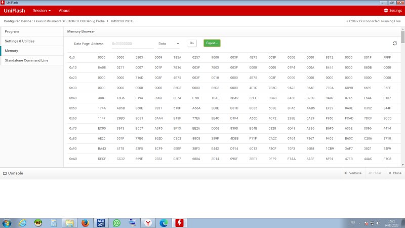

Здравствуйте, никогда не имел дело с TMS, а тут появилась необходимость сделать дубликат контроллера. В наличии XDS100V3. Скачал и установил Uniflash4. более свежие версии выдавали ошибку при попытке считывания. Программа коннектится к контроллеру, в буфере показывает данные. Так как никогда не работал с таким типом контроллеров, то не знаю, как корректно сохранить дамп. Какие адреса надо вписывать при експорте, сколько вкладок выбирать... и т.д. Например у STM сохраняю Program Data и Options. Как тут-хз. Понимаю, что азы и вопрос ламерский- но я в этом случае такой и есть. Научите уму разуму, как правильно сохранить дамп и потом залить его обратно. Планирую потом поэкспериментировать с другими камнями TI, но пока надеюсь на стороннюю помощь.

Скачиваете datasheet на контролер, на странице 112 находите таблицу memory map.

Datasheet я скачал, карта памяти там правда на 32 странице. Но все равно не понял, какие адреса вписывать. В Motorole HS08 немного понятнее, там только флеш, а тут боюсь упустить чего. И не понимаю какую длину слова указывать. Для чайника может кто на пальцах расписать, что именно и где указывать в случае с Uniflash и этим контроллером? Без конкретного примера не осилю ( Рядом научить некому

Кто мешает попробовать сохранить нужные адреса ? потом просмотреть в любом редакторе.

Мне хотя бы несколько примеров от других контроллеров, чтоб понять какие адреса и области имеют значение. Чтоб сравнить с даташитами и понять.
