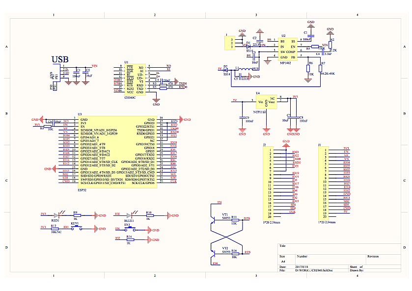

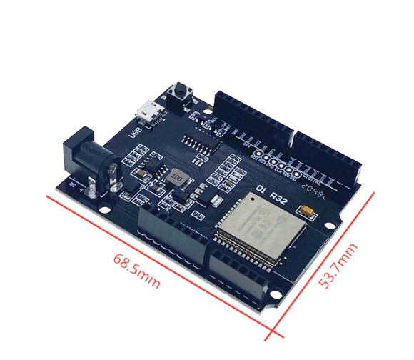

Привет котаны!
Есть такая плата ESP32 UNO форма-фактора.
Я так понимаю тупо копия Wemos ESP32.
Есть два вопроса.
1) D2 диод шотки там для чего? Чтобы при подключении usb и внешки ток не тек в mp1482?
А то на шотки падает напряжение и на выходе не 5в. Поднять напругу до 5,2в на выходе преобразователя?
2) Вопрос по CH340C. Если глянуть по схеме к нему 5в подключено! :o Это на 3.3В МК.
Но каким-то чудесным образом на TX - 3.3В, на RX 5В получается.
Как это работает и почему еще не сгорел uart порт на esp32?
Для энергосбережения эта схема интереснв. CH340C не подключен при внешки, но безопасность UART вызывает вопросы.

более полная схема с операционником.
Скриншот 12-04-2023 050727.jpg [233.35 KiB]
Скриншот 11-04-2023 193552.jpg [49.09 KiB]
Wemos_ESP32_Uno_03.png [126.5 KiB]

Вот еслиб у меня был ЭЛТ монитор дюймов на 13, я бы тогда диоды разглядывал.
Ну я пытался.
В большинстве UART микросхем выход инверсный 3.3в на встроенном стабилизаторе. Вот когда стабилизатор капут, тогда и USBUART капут, даже если в него совать 3.3в в 4.
