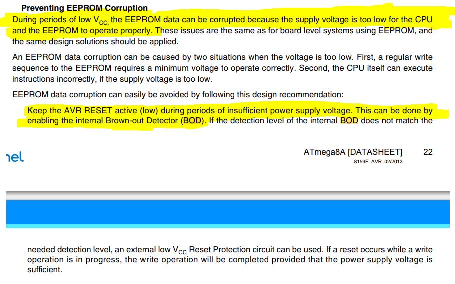

Содержимое отдельных ячеек (обычно первых) может портится если функция BOD отключена. Включите ее во фьюзах.
eeprom.JPG [116.01 KiB]

1. Если не стоит fuse-бит EESAVE, при стирании кристалла EEPROM очищается.
2. Я встречал ситуацию, когда при медленно спадающем питании содержимое EEPROM повреждалось. Лечится выставлением fuse-битов BODLEVEL для уровня сброса 2.7 В или выше.
