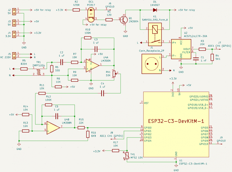

Как правильно посчитать потребляемую мощность?
Сообщение ПростоНуб »
Нужно контролировать потребляемую мощность на розетке под управлением ESP32. Сейчас использую для этой цели ESP32-C3 (RISC-V)
Прототип выглядит так: https://youtu.be/cv17alONmCw
К нулевому каналу ADC1 подключен модуль с трансформатором ZMPT101b и LM358. К первому каналу того же ADC - модуль с ACS712.
Потоковым чтением через DMA считываю синусоиду с обоих каналов, фильтрую её медианным фильтром с фиксированным окном в пять значений, а далее считаю по отдельность RMS для напряжения и тока.

Проблема в том, что и точность никакая, да и средневзвешенная сумма положительных и отрицательных замеров странным образом улетает на +-200 попугаев.
Кто-нибудь подобное делал?
На всякий случай приложу еще и схему.

[uquote="ПростоНуб",url="/forum/viewtopic.php?p=4642962#p4642962"]далее считаю по отдельность RMS для напряжения и тока[/uquote]
... ну и? Перемножаем RMS напр. и тока, получаем х.з.ч., а не потребляемую активную мощность, бо без учёта сдвига фаз. Или оно только для электроплиток и утюгов, где потр. мощщность всегда активная?

[uquote="Jack_A",url="/forum/viewtopic.php?p=4643135#p4643135"]Или оно только для электроплиток и утюгов, где потр. мощщность всегда активная?[/uquote]
На данный момент именно так. Если потребуется считать реактивную мощность, то естественно, это сделаю. Вопрос был совсем не об этом.

Варианты или циклично (хотя-бы 100 раз в секунду) перемножать мгновенные значения тока и напряжения, постаравшись их как можно одновременнее получить, или делать замеры IUI, а ток усреднять потом (или наоборот - UIU, и усреднять напряжение)
Результат умножения складывать в буфер, из которого (тоже регулярно) результат вынимать и преобразовывать из попугаев в Ватты

[uquote="Ivanoff-iv",url="/forum/viewtopic.php?p=4643157#p4643157"]Варианты или циклично (хотя-бы 100 раз в секунду)[/uquote]
100 раз в секунду при частоте 50 Гц будет вообще ни о чем.
Там в коде видно, что SPS установлен в 20 Кгц. То есть, я 10 тыс. раз в секунду замеряю напряжение и ток со сдвигом в 100 микросекунд.

Тоже вариант. Но старого счетчика, нет. Да и хотелось все же в веб-интерфейсе выдавать напряжение и ток, а не только мощность. В деревне у меня в розетке с одинаковым успехом можно обнаружить как 160 вольт, так и 260.
С реактивкой пока никаких проблем нет, так как это будет управление электронагревателем по WiFi.
Задача не считать потребление, а мониторить напряжение, ток и потребляемую мощность.

[uquote="ПростоНуб",url="/forum/viewtopic.php?p=4643172#p4643172"]мониторить напряжение, ток и потребляемую мощность[/uquote]
О какой мощности идет речь?

[uquote="es131245",url="/forum/viewtopic.php?p=4643178#p4643178"]О какой мощности идет речь?[/uquote]
Написал же:
Ivanoff-iv писал(а):это будет управление электронагревателем по WiFi
Так что пока только активная. Реактивная неинтересна.
Если же вопрос о максимальной мощности, то можно считать, что не более 2.5 КВт.

Тогда в цепь 220 последовательный шунт и мерить быстро U до и после.
U до = U 220
(U2-U1)/R = I цепи 220
U*I*cosФи =P

[uquote="es131245",url="/forum/viewtopic.php?p=4643184#p4643184"]Тогда в цепь 220 последовательный шунт и мерить быстро U до и после.[/uquote]
И чем два трансформатора ZMPT101b с двумя LM358 лучше измерения тока датчиком Холла в ACS712 и напряжения одним трансформатором ZMPT101b с одним LM358?
[uquote="mickbell",url="/forum/viewtopic.php?p=3873797#p3873797"]Предлагаю ещё один вариант, проверенный. АЦП, к примеру, ADC121S101, запитанный через REF198 от ADUM6402, он же развязывает сигнальные линии от МК. В моём случае перед АЦП стоит опер, другой (оба опера в одном корпусе) буферит REF/2 для сдвига сигнала.[/uquote]
Чем он лучше, чем родной АЦП у ESP32-C3? Гляньте на схему. Там три питания:
1. МК - 3.3 В
2. ОУ и ACS712 - 5 В
3. Реле - 5 В

[uquote="ПростоНуб",url="/forum/viewtopic.php?p=4643185#p4643185"]И чем два трансформатора ZMPT101b с двумя LM358 лучше измерения тока датчиком Холла в ACS712 и напряжения одним трансформатором ZMPT101b с одним LM358?[/uquote]
Первое это ардуино, оно не подходит на аналоговых измерений.
Потом датчики хола, они сами по себе грубые 2% + сильная зависимость от магнитного поля вокруг. (Вы же не хотите экранировать датчик от магнитного поля?)
Даже если Вы это сделаете то их чувствительность проигрывает любому измерительному трансформатору.
Транс лучшее бюджетное решение.
Но там свои заморочки, например трансформатор сам по себе фильтр и искажает входной сигнал.
Например Вы поставили старый мотор где на роторе искра ЭДС при разрыве обмотки.
Тут Ваш транс не покажет ВЧ импульс а наоборот срежет его своей L поставляющей.
Вы будете мерить усреднённое значение.
Только решение нашего Тутанхамона из Екатеринбурга позволит Вам честно смотреть сигнал, без искажений, без расчета CosФи.
PS LM358 тоже говно, он дает смещение 2-7мВ по входу. Таких в схеме нужно минимум 2. Так что берите ОУ с смещением по напряжению не более 0.1мВ Что бы измерения 12бит АЦП не превратились в 10бит АЦП

Мне кажется что измерять напряжение до и после шунта - не очень правильное решение т.к. точность его будет низкой,
лучше измерять падение напряжения непосредственно на шунте, отделив гальванически трансформатором
ещё можно применить трансформатор тока, на счетчиках ведь их не стесняются ставить...

Если хотите точность и что бы было дешёво - купить БУ детали токовых клещей. Готовое решение, точное и с развязкой.
Если правильно передадите сигнал, сможете сохранить их точность измерений
[uquote="Ivanoff-iv",url="/forum/viewtopic.php?p=4643196#p4643196"]Мне кажется что измерять напряжение до и после шунта - не очень правильное решение т.к. точность его будет низкой,
лучше измерять падение напряжения непосредственно на шунте[/uquote]
:))) это тоже самое. Как раз падение на шунте мультиметром так и мерится. Разность напряжений до и после шунта.
Или Вы хотите развязать схему и подвесить её на U1?
Вот это хз чем обернётся. Не боитесь измерительный каскад на ~220В вешать?
Изоляцию не жалко, но если тронете рукой, то пострадать можете до 2,5кВт

ПростоНуб, а откуда берутся "отрицательные замеры"? по идее в + полуволну +*+=+ а в - полуволну -*-=+, поэтому их разделять не нужно
Добавлено after 1 minute 51 second:
es131245 писал(а): это тоже самое.
В теории - да, то-же самое, но попробуй миллиВольты павшие на шунте разглядеть на фоне сотен Вольт в сети, да ещё при неодновременности измерения...
Добавлено after 3 minutes 26 seconds:
Если на ТТ делать - то ток идёт через ТТ - он дубовый и напряжения на нем малы, да ещё и шунтом закорочен, поэтому его индуктивность сигнал практически не исказит, а то, напряжение, что после ТТ уже и руками трогать не страшно
Последний раз редактировалось Ivanoff-iv Чт окт 31, 2024 15:42:15, всего редактировалось 1 раз.

[uquote="Ivanoff-iv",url="/forum/viewtopic.php?p=4643201#p4643201"]а откуда берутся "отрицательные замеры"? по идее в + полуволну +*+=+ а в - полуволну -*-=+, поэтому их разделять не нужно[/uquote]
Трансформаторы работают на переменном токе. Там ток идет в одну сторону, потом в обратную (-U).
Поэтому и делается первый каскад смещения на +U/2.
Получается ноль в середине, "0" это -U, а макс это +U
У st есть датащит AN4207, это называется ADC дифференциальный режим измерений

В теории - да, то-же самое, но попробуй миллиВольты павшие на шунте разглядеть на фоне сотен Вольт в сети, да ещё при неодновременности измерения...[/uquote]
Почему мВ? Смотря какое сопротивление шунта. При шунте 0.1ом на нем будет 1В
А после 1В еще стоит каскад усилителя до 0.7U adc

Просто из вашего описания я понял, что стоит 2 трансформатора напряжения, один до, второй после шунта, потом идёт низмерение этих 2х напряжений (соответственно до и после), а затем из этих 2х величин вычисляется падение...
и, кстати, если на 0,1 Ом резисторе падает 1 Вольт, то он греется на 10 Вт - неплохая такая печечка...

Я вообще предлагал 1 шунт и без трансформаторов. Гальванические развязанные ОУ.
И в расчете вы на нолик ошиблись. Там 1Вт, тк 0.1 один из самый большых шунтов по сопротивлению. Обычно там меньше

[uquote="es131245",url="/forum/viewtopic.php?p=4643192#p4643192"][uquote="ПростоНуб",url="/forum/viewtopic.php?p=4643185#p4643185"]И чем два трансформатора ZMPT101b с двумя LM358 лучше измерения тока датчиком Холла в ACS712 и напряжения одним трансформатором ZMPT101b с одним LM358?[/uquote]
Первое это ардуино[/uquote]
Откуда вдруг взялось ардуино?
[uquote="es131245",url="/forum/viewtopic.php?p=4643192#p4643192"]Потом датчики хола, они сами по себе грубые 2% + сильная зависимость от магнитного поля вокруг.[/uquote]
Вообще то в даташит ACS712 +-1.5%. И непонятно, с чего Вы решили, что с ZMPT101B и ОУ можно получить точность заметно лучше.
[uquote="es131245",url="/forum/viewtopic.php?p=4643192#p4643192"](Вы же не хотите экранировать датчик от магнитного поля?)[/uquote]
Это как раз намного проще и займет меньше места, чем установка второго ZMPT101B.
[uquote="es131245",url="/forum/viewtopic.php?p=4643192#p4643192"]Даже если Вы это сделаете то их чувствительность проигрывает любому измерительному трансформатору.[/uquote]
Так напряжение я и измеряю через трансформатор. Но как через него измерять ток?
В счетчиках ток измеряется, как разность потенциалов шунта. Так, само собой точнее, но меня вполне и 1.5% устраивают.
Само собой, что можно это делать, для примера, на ADE7755, Тогда и трансформатор не нужен, хотя схема становится существенно сложней.
Но мне не нужна точность 0.1%. Меня вполне устроит не 1.5, а даже 5%.
[uquote="es131245",url="/forum/viewtopic.php?p=4643192#p4643192"]PS LM358 тоже говно, он дает смещение 2-7мВ по входу. Таких в схеме нужно минимум 2. Так что берите ОУ с смещением по напряжению не более 0.1мВ Что бы измерения 12бит АЦП не превратились в 10бит АЦП[/uquote]
Так их и есть два в схеме. Благо в корпусе их и есть два. А так как у ADC опорное напряжение ~1000 мВ, то эти милливольты, с учетом их деления на пять с выхода LM358, четырехратной (2 разряда) разницы ну уж никак дать не могут.
