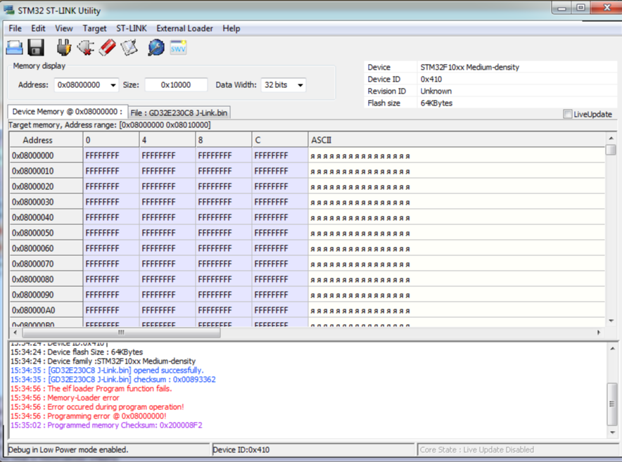

Добрый день, ребята подскажите как прошить? Я новичок в этом деле, в городе таких вообще нет. Есть MCU gd32e230c8 от магнитолы, у меня есть дамп ,но прошить не могу.
Шью через St-link, сам его видит, купил отладочную плату, запаял туда gd32e230c8 и хочу его прошить(может я вообще все неправильно делаю!!), считывает микруху там FFF естественно, но нажимаю program вылезает ошибка. Фото прилагаю как подключил и маму программу. Спасибо за ранее

Прошейте через UART. Гуглите gd32e230 Boot modes.
Код:
stm32flash.exe -w firmware.bin -v -g 0x0 COM3 -b 115200

Через uart я вот пробовал ch341 перевел в TTL подключил через отладочную плату, и через cube prog одну микросхему прошил но она не запустилась, я подумал что просто я не правильно что-то сделал, хотя верификацию прошла
Попробуйте перевести ругань в консоли и понять, в чём ошибка.
У вас проблема ни залития прошивки, а с самим бинарником.

Подскажите как это сделать? И вопрос еще у меня на отладочной плате boot0 и boot1 перемычки стоят на два контакта слева , так и должно быть? Я и снимал их вообще, но он даже не читает микруху.
И да у меня прошивка bin 65536 и hex 157726 байт
Что конкретно сделать ?
У Вас программатор без проблем подключается к процу. И, наверняка, его стирает тоже без проблем. А значит, что и прошьёт его тоже без всяких запинок.

Подключается да, нет не стирает ,но пытаюсь залить прошивку-то ошибка, явно я что-то не так делаю
08:57:22 : The elf loader Mass Erase function fails.
08:57:22 : Error occured during flash mass erase!

Всем спасибо, помогли, прошил через UART, но как правильно сказал Alex дело было в самом бинарнике, и в правильном подключении usb/ttl , но все равно не помогло...
