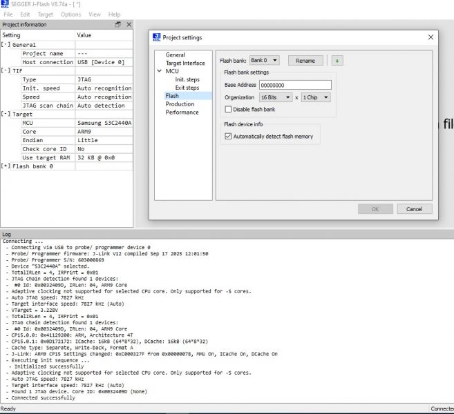

Доброго времени суток.
слетел нанд и поэтому хочу его перешить, вот пример как это сделать https://pikabu.ru/story/proshivka_avtom ... ii_4692089
но увы нету компа с нормальным lpt портом, купил Jlink и даже удалось сконектить, Изображение
но беда в том что в списке flash нету нужной мне, только K8P6415UQB, подскажите пожалуйста как туда прикорячить нужную мне флэш?

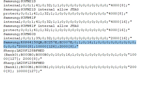

в Jlink нашел файл Flash.csv, я так понимаю в нем все нужные данные, но выглядят примерно так: Samsung;K8P6415UQB;EC257E;EC007E;0;1;0;16;1;0;0;0;0;0;0;0;0;0;0;0;0;"2000[8];10000[126];2000[8];"
как одно с другим подружить ума не приложу(((
Не понятно - что и зачем вы делаете... :dont_know:

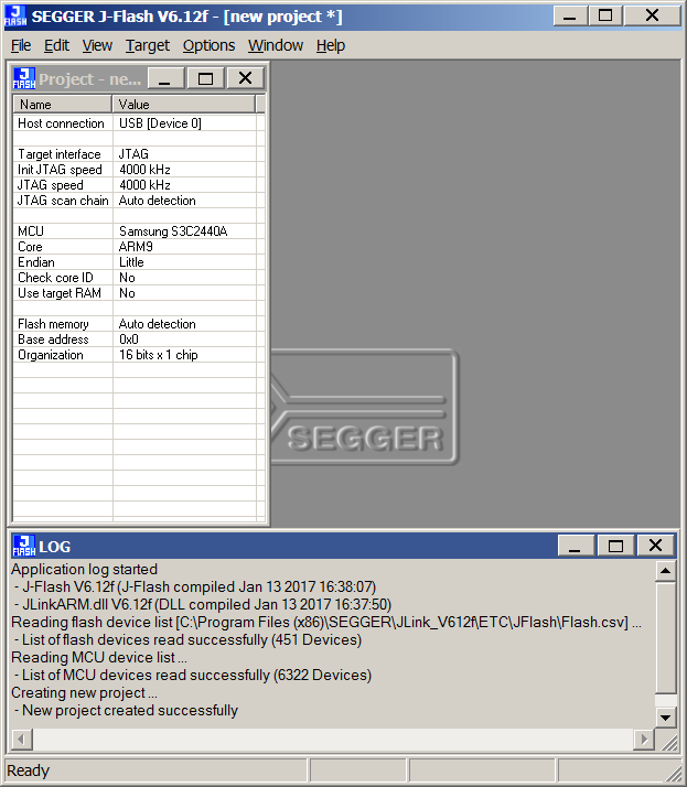

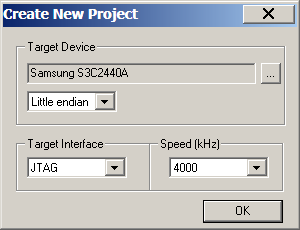

Запустил JFlash.exe. Пару кликов мыши - и создал проект для S3C2440A:
С первого раза и без "колупаний".
ЧЯДНТ?

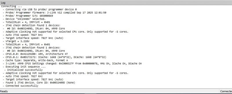

Да, я создал проект для S3C2440A и даже подключился к нему, это все окей. Но флэшку в авто режиме он не определяет или я что-то не правильно понимаю,(посмотрите пожалуйста лог)
полез в настройки хотел выбрать в ручную, но нужного мне типа нету, вот я и хотел добавить ее из одной программы в другую...
И еще хотел указать стартовый адрес 3000000000, но программа позволяет ввести максимум 8 символов (то есть 30000000).
вот из-за этих двух пунктов у меня каша и встала :dont_know:
Проверить я не могу - у меня нет S3C2440. Но зачем вы включили "адаптированное тактирование" если ваш МК его не поддерживает? Поставьте небольшую фиксированную частоту.
не понял - в каких настройках вы её "выбираете вручную"??
Ясен пень - ведь МК 32-битный, поэтому адреса не могут быть длиннее 8-и символов. Что за 3000000000 вы собрались вводить?
PS: Кроме того - почему вы думаете, что МК станет работать с внешней памятью без соответствующей настройки своего контроллера внешней памяти? Разве S3C2440 не требует предварительной настройки интерфейса внешней памяти?
не знал с какой скоростью работает JTAG, думал может надо указать частоту кварца возле МК, но выбрал авто и он сам поставил 7827, вроде полет нормальный.
настройки проекта-флэш-базовый адрес.
делал по примеру H-flasher (6. В разделе Configuration указываем RAM Start Address: 3000000000, INIT TCK и PGM TCK: DEFAULT. Если затёрт загрузчик, задаём старт с 0000000000 адреса и шьём. После прошивки загрузочной области diagun отвалится, далее дошиваем с адреса 3000000000.)
вот я и пытался это сделать [url=https://img.radiokot.ru/files/41184/medium/3vdfjikgor.jpg]
Для "адаптивного тактирования" насколько помню - нужна специальная цепь возвратного клока в JTAG-кабеле и разъёме эмулятора. Называется она "RTCK" или как-то подобно. По ней эмулятор измеряет и подстраивает частоту. Это и называется "адаптивное тактирование". У вас эта цепь есть?
Полёт явно не нормальный, так как в логе соединения есть ругань по этому поводу. Может конечно эти ошибки игнорятся, а может и нет. Кто знает...
Я не знаю - где и зачем такое написано, но очевидно, что адресное пространство 32-битного CPU имеет максимальный адрес = 0xFFFFFFFF.
Откройте любой мануал на ядро ARM9 и почитайте о его адресации.
Может у вас там десятичное 3000000000? Что тоже - крайне маловероятно. Потому как адресные пространства регионов памяти начинаются обычно с адресов, выровненных на какую-нить степень 2.
И опять-же: узнавать начальный адрес региона памяти нужно не из каких-то сомнительных филькиных грамот, а из мануала и даташита на МК.
Почему вы верите каким-то филькиным грамотам, но не верите документации на МК и программе J-Flash, которая умеет работать с этими ядрами?
