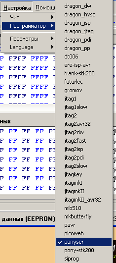

Это катит на целую статью, попробую вкратце обьяснить, хотя и так ,по моему, все понятно.
после первого заруска программатора заходим в настройки и выбираем программатор.
для екстрапика можно выбрать либо ponyser, либо siprog
далее заходим в настройка/параметры/лараметры
видим основное окно
здесь выбираем инвертировать чекбоксы фюзов, если нравится видеть и устанавливать фюзы как в Пони, и оставляет пустой место для галочки, если привыкли к программам типа Uniprof
далее указываем расположение AVRDUDE и файлов описания микросхем, можно указать на папку в Аврстудио
можем задать скорость порта, я выставляю 115200, пробовал разные, всеравно работает
в следующей вкладке указываем (пишем вручную)порт, к которому подключен программатор
ну и последняя интересная вкладка, это управление питанием и ресетом. я выставил как на картинке. программирую в основном в дип адаптере, поэтому снимаю питание.
На мой взгляд все понятно и доступно для понимания.
какие еще есть вопросы, задавайте конкретно. но напомню, у программы есть хозяин, и он меня не уполномачивал ее рекламировать и пиарить.
делаю это сугубо из солидарности к начинающим программерам, а не по каким либо шкурным интересам
программировать все просто как обычно файл/открыть
установка -программирование фюзов
здесь, если выставлены опасные фюзы, и это указано программе в настройках, она выдаст предупреждение.
при наведении курсора на кнопки появляются подсказки.
русский интерфейс. надеюсь сами установите.
желаю удачи

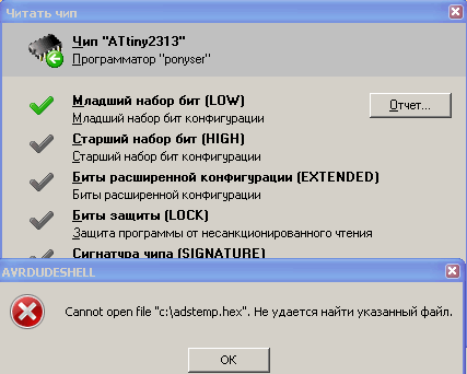

попробвал прочитать флэш без подключенного прогера, выдало про отсутствие какого то файла.
Так и должно быть?

Так и должно быть?
да, так при любой почти ошибке, это сообщение от AVRDUDE, если не создан временный файл
а еще, есть одна неприятная особенность, связанная с дудкою, если указать неправильно программатор, может зависнуть порт, и придется перегружать компьютер. поэтому, если после попытки программирования постоянно выпадает ошибка как у вас, иногда полезно просто перегрузить компутер(при наличии проггера)
