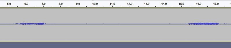

Есть у меня один проект на ESP32: https://github.com/zenbooster/RPD
В нём я опрашиваю китайский датчик EMG с частотой SAMPLE_RATE раз в секунду, упаковываю и сжимаю данные, и отправляю их telnet клиенту, если такой имеется.
Датчик EMG - китайский модуль, состоящих из 3-х сухих контактов прижимаемых к нужной мышце, и 3-х проводов: красный - "+", зелёный - земля, синий - сигнал. Питание у него 5 вольт. Сигнал выдаёт от 0 до 5 вольт, нулевой сигнал 2.5 вольта. Если сигнальный провод отключить, telnet клиент после распаковки получит нулевой сигнал, с редкими непериодичными шумовыми значениями. Если подключить сигнальный провод и записать активность расслабленной мышцы, а потом прослушать / посмотреть на графике в audacity, то будут заметны щелчки, раз в секунду. Пробовал ставить конденсатор от ноги к которой подключён через делитель датчик к земле, ёмкостью 0.1 мкф. Щелчки, можно сказать, что исчезли, но есть одно неприятное "НО". Теперь не видны изменения интенсивности сигнала. Дело в том, что я записываю активность некоторой мышцы с момента засыпания и до пробуждения. В начале видно плавное падение тонуса в момент засыпания, потом есть участки, когда тонус падает ещё ниже (фаза быстрого сна) на несколько минут / десятков минут, затем возвращается к предыдущему значению. Все эти переходы как правило разделены кратковременными всплесками мышечной активности (вздрагивания). Так вот, с конденсатором, всего этого не видно.
Пробовал писать с заводского беспроводного датчика, там щелчков нет, но он как беспроводная мышь, т.е. имеется RF USB донгл, с малым радиусом действия, и похоже wifi точка доступа этот радиус ещё больше сужает. Мне дальности не хватило в общем, наверное, буду антеннку припаивать к донглу.

Проблема только в сабже. По поводу "В лучшем случае ЭКГ/пульсовая волна." - это не так. Я цеплял датчик на бицепс и получал чёткие данные напряжения / расслабления. Щелчки были, но на фоне мощного сигнала от бицепса были практически незаметны. Они вылезают сильнее только в том случае, если нет интенсивной мышечной активности, т.е. когда мышца расслаблена. После нормализации, вместе со слабым сигналом от расслабленной мышцы усиливается и помеха. И это точно не пульс, т.к. помеха появляется чётко раз в секунду.
Вот примеры сигнала с бицепса до / после нормалайза:

Что ещё делал:
Понизил SAMPLE_RATE с 2000 до 1000, частота щелчков осталась прежней
Подал от powerbank-а 5 вольт вместо сигнала, принял массив максимальных значений 0x0fff ..., просто не подумал, что на таком фоне помехи не будут заметны ... Попробую при случае с батарейки cr2032 подать напряжение.
Китайским карманным осцилом смотрел до этого ещё, вроде нет помехи этой, хотя может стоит посмотреть по тщательней...
По поводу согласования, у меня закралась мысль, что стоит собрать делитель напряжения сигнала на других резисторах. Возможно надо поднять их сопротивление, что бы делитель стал более высокоомной нагрузкой для датчика... Или снизить сопротивление, что бы через АЦП шел ток побольше? Надо попробовать схему набросать...
Да, ещё вместо сигнального провода ставил просто отрезок провода, что бы исключить влияние наводок. Помехи в этом случае нет.

Какие даташиты, какие экскременты? Если бы я следовал вашим советам, я бы ещё долго буксовал :))
Пробовал поставить параллельно питанию датчика (а запитан он от 5 вольт с платы ESP32) конденсатор 1000 мкф. Щелчки исчезли!
На соседнем форуме подсказали, что то, что при уменьшении размера буфера увеличивается частота щелчков, как и частота отправки по wifi, означает, что датчик ловит помеху от wifi по питанию. По этому и помог конденсатор 1000 мкф параллельно питанию датчика. Сейчас даже слабая активность от мышечного тонуса, после нормализации свободна от щелчков.
Ура! Ура! Ура! :))) 8)
