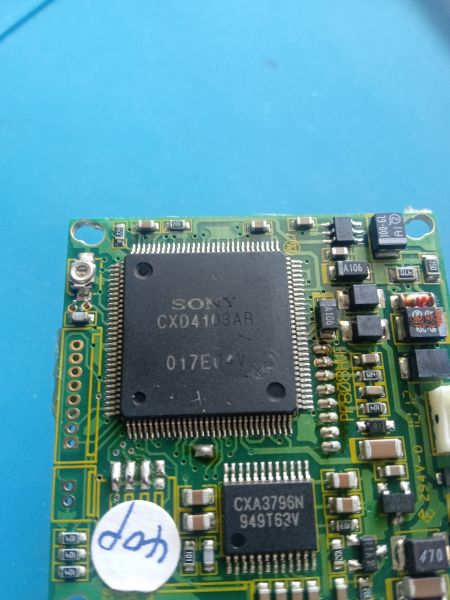

Такой кварц стоит на плате. 28.37МГц замерил на нем осциллографом во время работы
Такой процессор(sony cxd4103ar)
проще припаять другой кварц и проверить... раз осциллограф есть то проблем нет))
или качать даташит.
можно ещё выпаять кварц и подать сигнал от внешнего генератор меандра... плавно уменьшая тактовую частоту процессора...
