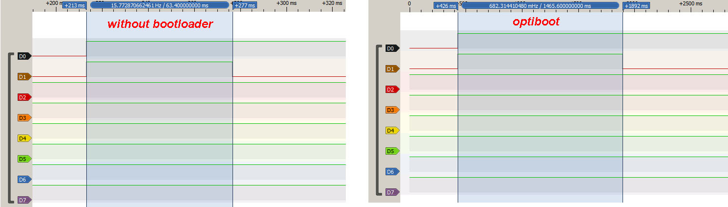

Хотя там написано:
https://github.com/Optiboot/optiboot
Adaboot performance improvements. Optiboot implements "fastboot" that starts sketches immediate after power-on.
Да, интересный эксперимент. Решил попробовать. Тест: включаем Arduino Nano и смотрим когда вывод 10 станет лог 0.
В замере логическим анализатором двух Nano (со старым загрузчиком и с optiboot) разницы также не обнаружил (без USB, напр. около ~ 1,5s при старте). (Наверное ускорение в других процессах).
Решил записать и hex программатором USBasp (без загрузчика). Разница, как и предполагали, большая.
(И после теряем управление Aruino Nano под USB. Обновлять устройство следует только через программатором или восстанавливать загрузчик. Будьте осторожны с фюзы ATmega328 :). Я только что с AVRDUDESS перезаписал файл .with_bootloader.eightanaloginputs.hex и загрузчик восстановился).
