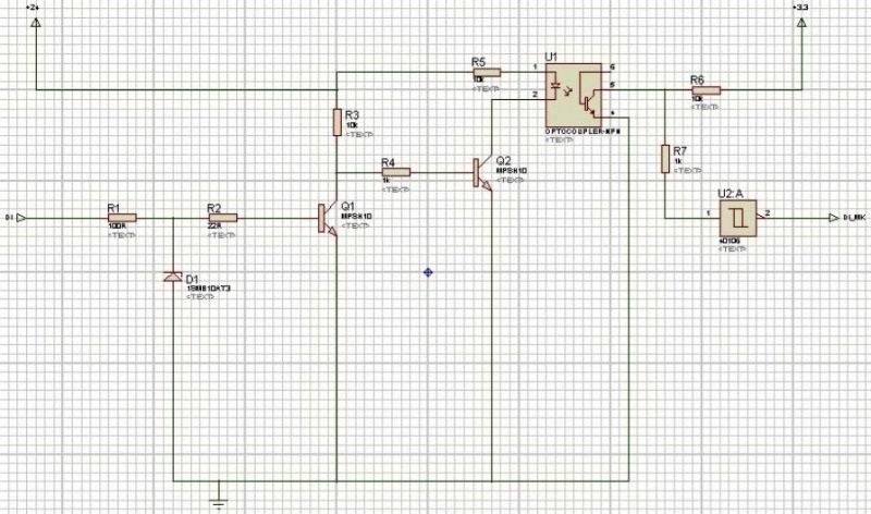

Нашел статью /Что внутри у «ОВЕН ПЛК 100»? Он российский или китайский?/ вот ссылка https://plcontroller.ru/post/6206/
И в этой публикации есть параграф /Разбор входных и выходных цепей/ вот схема Изображение
Предлагаю доработать эту схему под доступные компоненты. входное напряжение 5-24VDC и выход для подключения к микроконтроллеру на ардуино или ESP итд или на реле мосфет.

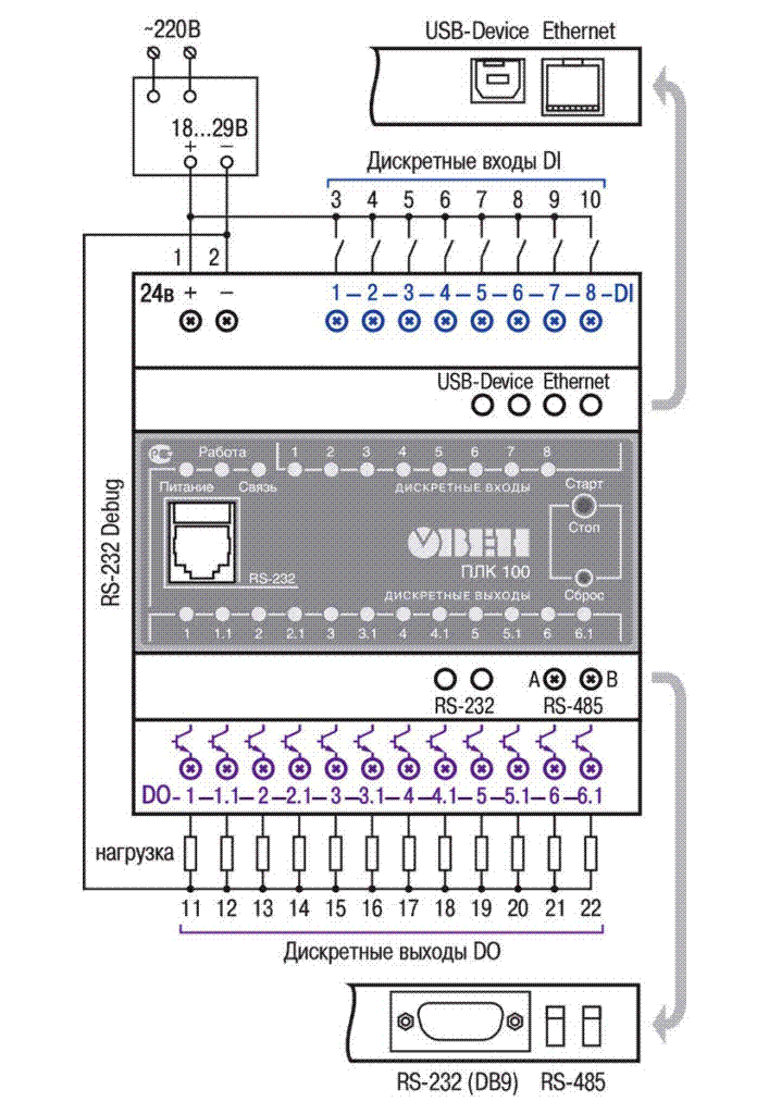

Вот же котятки... Даже нужную картинку не в состоянии выбрать...
:facepalm:
Это же схема ВХОДНЫХ ЦЕПЕЙ, а Вам то НУЖНЫ ВЫХОДНЫЕ!
:tea:
Вот эта картинка из того же источника:
8)
Или я таки нихрена не понял - чего в последнем вопросе и в начале темы - то ли о выходе от овена на адурину сигнал гнать, то ли датчик к овену подключать собрались?

схема нубская, по сути безграмотная
сходу:
1. бестолковая D1R2 с зенером при номенале R1 =100k заменяется 1 простым диодом в обратку эмиттера или вообще пустотой потому что транзистору пофиг электрический пробой эмиттера при таких напряжениях и большом резисторе в коллекторе.
2. R4,R7 - совершенно лишние и бестолковая детали
3. да и Q1+Q2 неинвертирующий усилитель из 2 ОЭ которые в результате не усиливают напряжение - это тупая бестолковая дичь
вся входная схема заменяется 1 транзистором в ОК или в ОЭ(Q1 шунтирует светодиод) , 2мя резисторами и 1 опциональным диодом,
при этом скоростные и статические параметры будут лучше!
4. оставлять базу фототранзистора если у нее есть вывод - нельзя ни в коем случае, сопля грязи или флюса на плате рядом с этим выводом может наглухо соломать работу оптрона

Самое первое сообщение было /Вопрос по подключению индуктивного датчика к ардуино/ поэтому как сделать Выходные цепи вопрос не стоит.
Нужно найти универсальное решение проверенное на практике для подключения датчиков к ардуино итд с питанием от 5 до 24 или лучше 36 DCV
Надо сделать ВХОДНЫЕ ЦЕПИ
Ответ для AlexS4
Не могу вам возразить так как плохо разбираюсь в схемах.
Но если в ОВЕН сделали такую схему и она долго работала на практике значит она имеет право на жизнь.
Не думаю что ребята из ОВЕН просто так свой хлеб едят.

всё правильно, схема может работать, а уж что кому в ней не нравится-лишнее, то дело личное....тем более другого примера не последовало....иногда "лишняя" деталь на схеме позволяет пропустить проводник на плате под ней...
ай самое важное забыл написать из-за чего меня дичайше бомбануло на тупость схемы
в ней ОПТРОН используется КАК ПЛОХОЙ ТРАНЗИСТОР!!! не давая никакой гальванической развязки. :dont_know:
зы если комуто нравится применять тупые безграмотные схемы то есть кучи мест где их можно найти пачками, незачем для этого чтолибо спрашивать, хватай что понравилось и ляпай :solder: :)))
