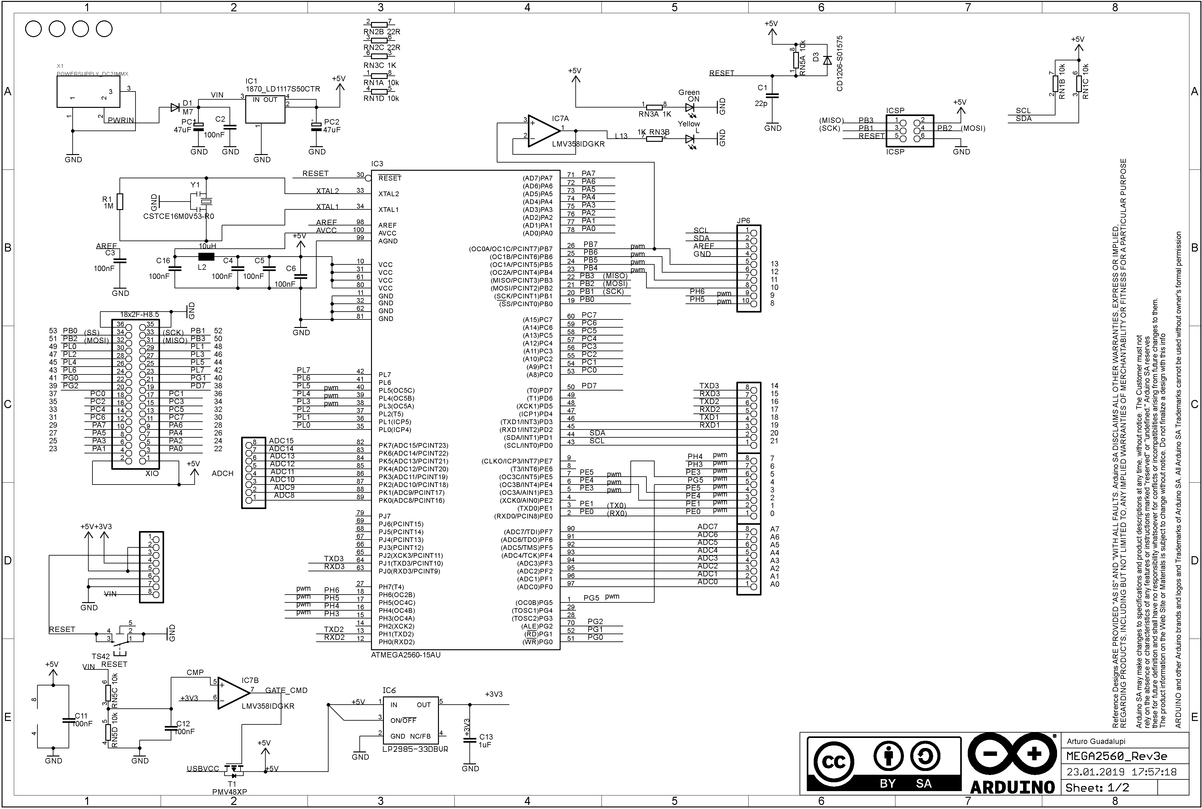

Может все же кто нибудь подскажет,к каким выводам Меги подключать четыре входа дешифратора, движок регулятора Detune, и LFO1,LFO2? :cry:
 Заголовок сообщения: Re: Почему скетч и схема для Ардуино Нано не работает на Мег
СообщениеДобавлено: Ср авг 06, 2025 19:42:40
Карма: 25
Рейтинг сообщений: 452
Сообщений: 1649
Откуда: KN34PC, Болгария
Не знаком ни с алгоритмом устройства, ни с логикой программы, ни с логикой схемы. Возможно допустил ошибку или неточность. Догадки основаны только на прогр. коде.
четыре входа дешифратора:
из:
Код:
// Инициализация клавиатуры
inline void KBD_init() {
  KBD_DDR |= KBD_PIN_MASK;  // Настройка пинов на выход
и
Код:
#define KBD_DDR DDRD      // DDR для PORTD
#define KBD_PIN_MASK 0x000F  // 0b00001111
=> первые четыре бита порта D => PD3, PD2, PD1, PD0
ADC вход DETUNE:
из:
Код:
ADMUX = 0x64; // ADC4
(не под влиянием комментария стоки)
ADMUX = 0b01100100
MUX4_MUX3_MUX2_MUX1_MUX0[4:0] = 0b00100 => ADC4

Спасибо большое!
Добавлено after 1 hour 4 minutes 58 seconds:
Re: Почему скетч и схема для Ардуино Нано не работает на Меге?
Еще мне не понятно,куда подключить три цепи,подтянутые к резисторам.На Нано они подключены к D4,D7,D8.
