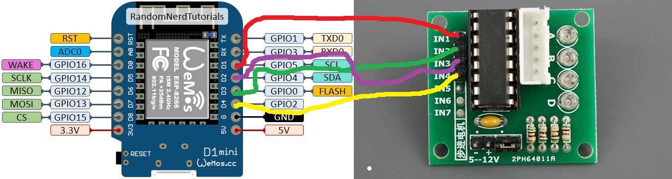

Где я допустил ошибку, заставив мотор вращаться только в одном направлении?

Вот как подключен двигатель
ESP8266-WeMos-D1-Mini-pinout-gpio.jpg [168.92 KiB]

Все работало, когда я включени 2 питания один 5V для ESP8266 и еще один 5V для ULN2003 питания.
Почему должен два источника питания от 5V????
 Заголовок сообщения: Re: нужна помощь в компиляции
СообщениеДобавлено: Вс июн 29, 2025 14:01:40
Карма: -1
Рейтинг сообщений: 86
Сообщений: 8876
Откуда: .ru
видимо сильные помехи по питанию...
или слабый источник питания... напряжение проведает.
в нормальный схемах ULN2003 питается напрямую от блока питания 5V
а ESP8266 питается от того же блока питания 5V но через стабилизатор 3,3V.
