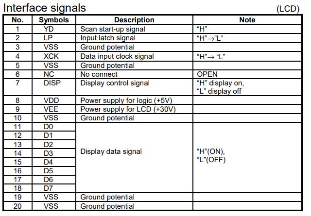

Добрый день, имеется дисплей LM5Q32. Подскажите как его подключить к ардуино и по возможности использовать с существующие библиотеки.
Интерфейс 8 бит параллельный.
Подсветка у дисплея высоковольтная, но будет заменена на светодиодную.
https://docs.rs-online.com/b2dc/0900766b805f3450.pdf

Протокол будет такой, как захотите, он ведь между двумя Ардуино будет.
А та Ардуино, которая управляет дисплеем, будет аналогом строчной и кадровой развёрток обычного телевизора, в приложенном мною документе это видно. Если упрощенно на словах, то так:
1.Посылаете на контакт 1 (YD) сигнал начала кадра (scan start-up signal)
2. Устанавливаете цвет первых двух точек и часть третьей точки на линиях D0-D7
3. Тактируете эти данные сигналом на контакте 4 (XCK)
пункты 2 и 3 выполняются, пока не будут заполнены 320 точек, то есть, одна строка
4. Данные строки защёлкиваются сигналом контакта 2 (LP)
пункты 2,3 и 4 выполняются 240 раз, пока не заполнятся все строки.
и всё заново. Страница 6 (нумерация в правом верхнем углу) даташита
Главное учесть, что цвет точек располагается задом наперед, то есть:
D7, D6, D5 - это R, G, B первой точки
D4, D3, D2 - это R, G, B второй точки
D1, D0 - это R, G третьей точки,
а следующие данные уже так:
D7 - это B третьей точки
D6, D5, D4 - это R, G, B четвёртой точки
D3, D2, D1 - это R, G, B пятой точки,
D0 - это R шестой точки и т.д.

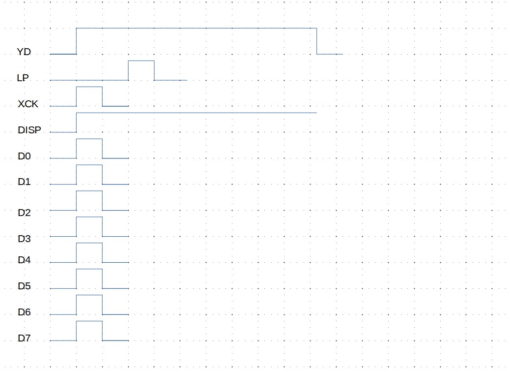

Помогите разобраться с формированием сигналов для дисплея раньше такого не делал. Первоначальная задача разобраться с управлением, вывести к примеру заливку одним цветом.
Разрешение 320х240. Заполнение экрана идет по строчкам? Вначале 320 пикселей, далее переключаем на строчку и так 240 раз ?
Думаю на ардуине вначале сделать сам контроллер дисплея. По прерываниям сформировать импульсы, дальше будет уже видно что получится вывести на дисплей.
Для работы с дисплеем на DISP подаем 1 ?
YD начало строчки ?
LP пиксель в строке ?
XCK - ?
Помогиле прочитать interface timing Fig 2

Начал с расчетов.
16Мгц тактовая частота. 1 такт это 1/16Мгц = 62.5 нс
А у нас длительности сигналов от 35нс. Получается что нельзя никак использовать контроллер на 16Мгц.
Если даже 35нс 1 такт это уже 30Мгц.
Я правильно понимаю?

VGA 800х600@60 требует 40МГц для пиксельклока. У вас 320х240. Откуда там 30МГц?

Так дисплей не 60 а 180 герц.
