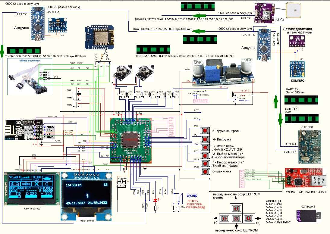

никто никого не троллит)) просто наблюдаю... проект движется медленно... как впрочем и мой тоже - умный дом))
хотя... всё работает...
схема.jpg [184.61 KiB]
яхта или умный дом... разницы нет)) всё работает по одному принципу...

и что нового в новой концепции ? )) извините за каламбур)) просто интересно...
Решил отказаться от ModBus в пользу CAN и протокола NMEA2000. Нужна совместимость с современным морским оборудованием.
А это в корне меняет всю архитектуру. Т.е все датчики которые я смастерил снабдятся CAN-трансиверами и своими рекомендованными заголовками сообщений.
Добавится шлюз CAN-Ethernet. В качестве центрального процессора будет использоваться SBC c Ethernet интерфейсом или Мини-ПК если 4G радаром прибарахлюсь
Ну и т.д.
Зимой займусь проектированием лага (измеритель скорости) на эффекте Доплера, без вертушки, в ультразвуковом диапазоне
Девице - Device

протокол NMEA2000... не слышал))
:roll:
сеть.jpg [55.58 KiB]
-скорость передачи данных до 250 000 бит в секунду...
-позволяет подключить максимум 50 устройств...
-работают в диапазоне напряжения в 9-16 В постоянного тока...
ясно)) ничего нового не изобрели))
:tea:
-не поддерживает передачу видеосигналов, изображений радара или карт. Для этих целей может быть установлена дополнительная сеть с протоколом Ethernet, которая способна обмениваться данными с сетью NMEA 2000.
класс)) видео с камеры не посмотрим...
)).jpg [58.81 KiB]
надо ещё отдельно Ethernet тащить...
:tea:

maxlab писал(а):
В картплоттер, по шине CAN в протоколе NMEA2000 идут сообщения с радара в виде азимут и дальность цели (это упрощенно). Картплоттер визуализирует эти данные прямо на карте.
подобное уже делали... в теме радиоуправление...
по UART идут сообщения с GPS и эхолота... в виде азимут и дальность цели (это упрощенно)... МК визуализирует эти данные прямо на карте.
пульт.jpg [150.91 KiB]
модель.jpg [157.67 KiB]
и т.д.
:tea:
Камер на лодку натыкать можно. Люди так делают и я тоже на мачту прикручу. Они все Wi-Fi давно, и витую пару не обязательно тянуть.
Wi-Fi ненадежен... и небезопасно... мне не нравится... по проводам лучше)) там и PoE есть...
:tea:
