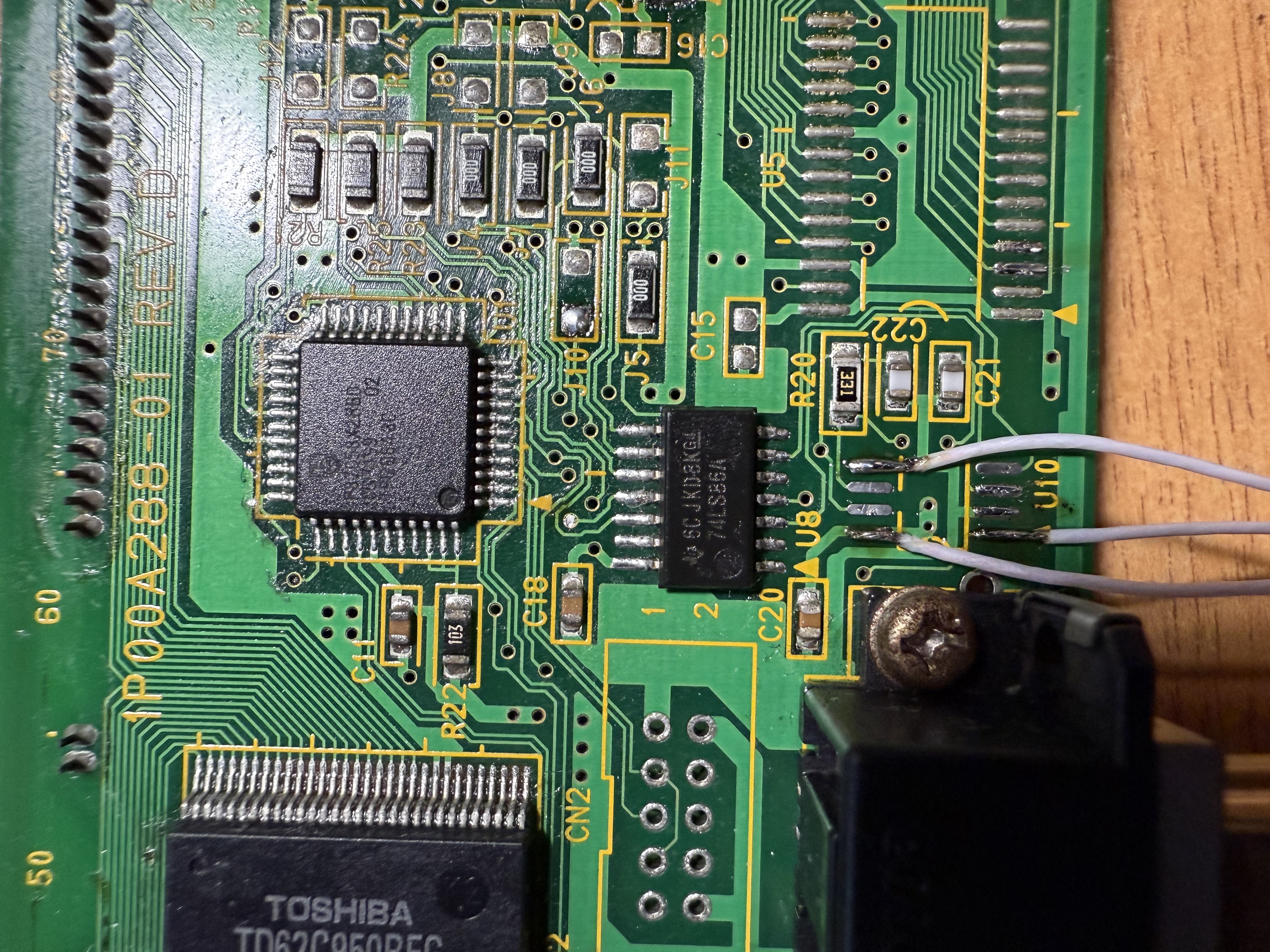

Здравствуйте. Имею на руках дисплей Futaba M202MD08A. Изначально интерфейс RS-485. Снял u10 (SN75176) и напаялся к R и D. Попробовал через SoftwareSerial ничего не удалось. Дисплей висит с текстом «U001». Может у кого то был опыт запуска таких дисплеев или может кто то подсказать как его запустить. Заранее благодарю.

Начните с ножек проца TX, RX. Куда от них идёт. Если на какую-то микруху - отпаяйте её. И припаивайтесь на эти дорожки.

Пробовал. Все завязано на XOR SN74LS86A. При ее снятии весь дисплей загорается активным.
Микроконтроллер P87C58X2BBD.
Распиновка XOR SN74LS86A:
СпойлерPin 1 - Pin 8 (INT0) P87C58X2BBD
Pin 2 - +5В
Pin 3 - Pin 3 (DO) SN75176A
Pin 4 - Pin 7 (TX) P87C58X2BBD
Pin 5 - Pin 9 (INT1) P87C58X2BBD
Pin 6 - Pin 4 (D) SN75176A
Pin 7 - Gnd
Pin 8 - Pin 5 (RX) P87C58X2BBD
Pin 9 - pin 1 (R) SN75176A
Pin 10 - Pin 9 (INT1) P87C58X2BBD
Pin 11 - Pin 21 SN755700A
Pin 12 - Pin 12 (WR) P87C58X2BBD
Pin 13 - +5В
Pin 14 - +5В
Материалы которые удалось найти по теме:
http://we.easyelectronics.ru/lcd_gfx/vy ... k6814.html
https://github.com/gzalo/LCD-M202MD08A

Значит, микруху не отпаивайте, а перережьте дорожки от неё до RX\TX процессора. И подпаяйтесь к дорожкам процессора - Pin 5 (RX) P87C58X2BBD и Pin 7 (TX) P87C58X2BBD.
Нашел я эти точки, но ситуация не меняется висит на U001 и все. Попробовал и инвертированный и нет сигнал.
А вот как здесь - http://we.easyelectronics.ru/lcd_gfx/vy ... k6814.html не пробовали, через 485-й адаптер, ничего не перепаивая?
Нет не пробовал, потому что хочу сразу напрямую без костылей завести дисплей на ардуино.

Лучше сначала проверить работоспособность без вмешательств.
