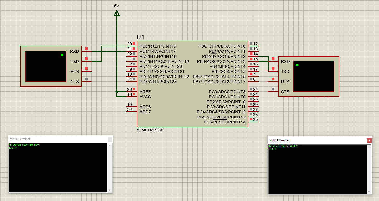

Привет коллеги !
Отлаживаю скетчи в Протеусе. Не работает приём данных RX в SoftSerial-e. Не зависимо от выбранных пинов и скетчей. При этом ни разу не встречал жалобу на этот артефакт в форумах. Не могу понять - это у меня одного чтоль так ?

Что имеете в виду подробнее?
С SW Serial, встроенному в Arduino IDE (Примеры) всe нормально. Ниже: от HW Serial к SW Serial и обратно.
Обратите внимание на скорость.
(Если не можете предсказать скорость (на аппаратном устройстве), измерьте ее, например, с помощью логического анализатора).

Уважаемый veso74.
Снимаю шляпу. Сам не могу понять - как мне не пришло в голову вместо Протеус-ной модели Ардуины, прогнать на модели процессора 328Р !!!
На процессоре - RX в SoftSerial - РАБОТАЕТ. На Ардуине - НЕТ. У меня есть две модели Arduino UNO R3 - на обеих SoftSerial RX - не работает !!!
Большущее спасибо.

"...Обратите внимание на скорость. Если не можете предсказать скорость (на аппаратном устройстве), измерьте ее, например, с помощью логического анализатора)."
Я по осциллографу смотрю, по аппаратному, либо виртуальному Протеусному. Длительность самого короткого интервала (нуля ИЛИ единицы) - период (Т). 1 / Т = Частота сериала.
