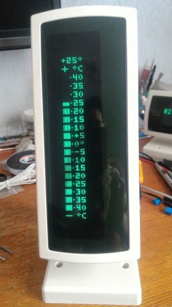

пишу на шарпе
вот завелся :)))
кажется я спалил железный ком порт и пришлось взять усб

То что завелся это хорошо но не удивительно..
Библиотеку для эпсон протокола уже делал и вылажывал на стр3
К сожалению колба у тебя с большим разрывом меж строк (у меня таких штук шесть тоже есть), а самое не очень это широченная плата..
Но если область применения не для часов в мелком корпусе то это не помеха.
