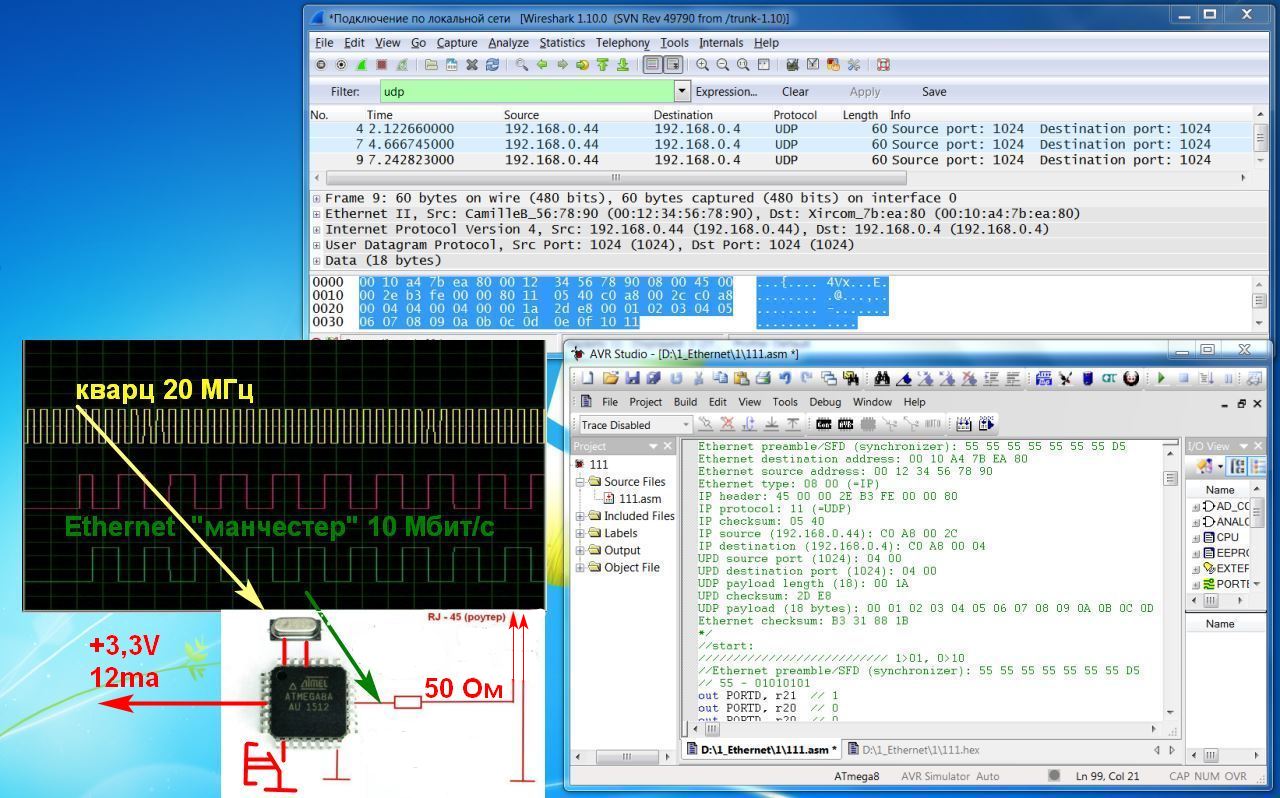

Не добиваете начинающего ужасами "Змея -АСМодея" (ассемблера)!
когда нам надоест слушать простое радио... и захочется что-то поинтересней... типа интернет радио... тогда нам надо будет подключить нашу ардуину к интернету... причем без всяких адаптеров... :o
Ethernet-Atmega8.jpg [196.01 KiB]
прям напрямую к роутеру... :o
TL-WR703N_Schematic AR9331.jpg [179.48 KiB]
вот тут то и вспомним про всемогущий "Змея -АСМодея"
