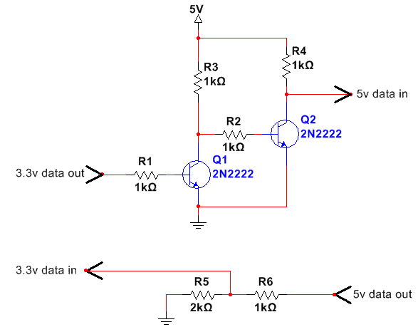

Не совсем стандартная ситуация возникла.
Arduino питается от 3 вольт. А общается по аппаратному uart с другим устройством которое запитано от 5 вольт. И уравнять их напряжения питания нельзя.
Как быть? Можно ли соединять напрямую, или через резисторы?
Что будет если подать на обычный цифровой вход напряжение выше напряжения питания?

Попробуйте, Upgrader, вот такой вот вариант:
Должно сработать :)

Ааа, это да, понимаю.
Хотелось бы попроще. Может резистор там поставить и все. На передачу по сути ничего не надо, и так работает. А вот на прием напряжение выше питания.
На сколько я знаю в МК вроде есть что-то типа стабилитронов защитных на всех входах.
МК ATmega328 там в Arduino nano.
З.Ы. Оно уже работало при подключении напрямую. А потом подумал что за нафиг, не сгорит ли.

Ннну, Upgrader, если уж совсем попроще ... :)
У TTL логики (5 В) и LVTTL (3,3 В) практически одинаковые уровни лог.0 и лог.1, так-что прямое подключение действительно работает. Только вот я бы если и подал бы Tx(LVTTL) напрямую на Rx(TTL), то для Tx(TTL) на Rx(LVTTL) всё-таки использовал бы делитель (как на нижнем кусочке верхней схемы), так ... на всякий случай :wink:
Должно сработать :)
Вместо первой схемы достаточно оптопары, но не знаю хватит ли её для uart'a. :)
