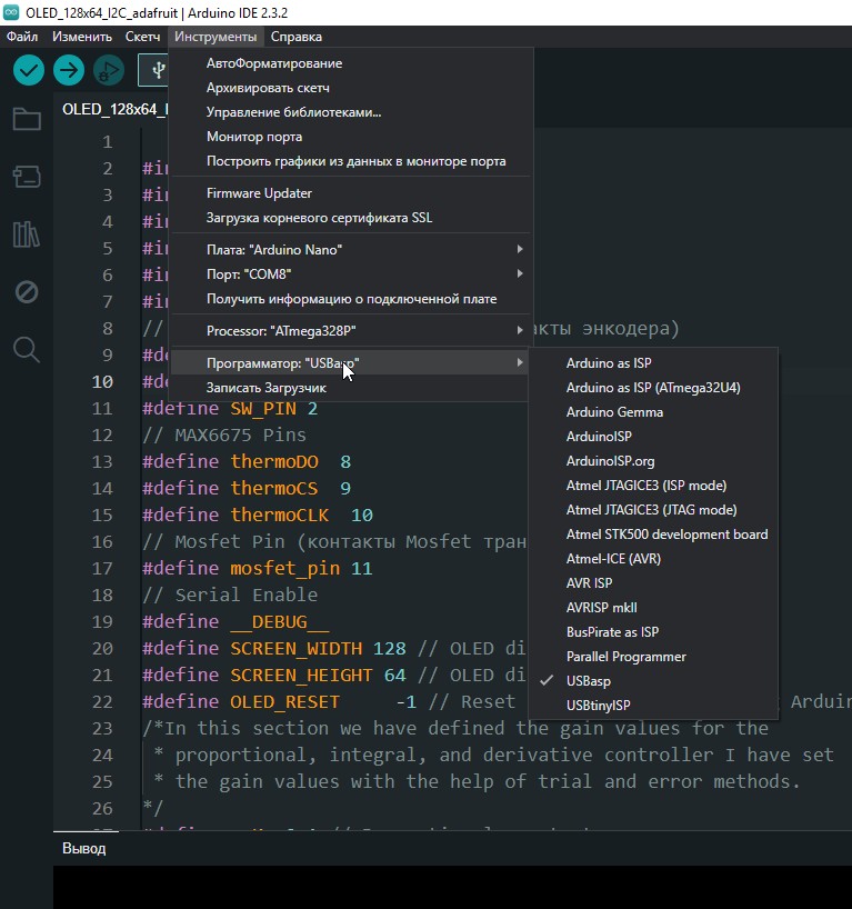

Столкнулся только что с интересной проблемой: не могу записать загрузчик "ардуино Nano" с помощью USBASP. При этом загрузчик minicore для atmega 328PB для этой же платы успешно записывается :dont_know: Так же с помощью USBASP можно записать и скетч. Но через среду IDE и без программатора ничего не прошивается. Полагаю, из-за того, что загрузчик "ардуино Nano" не зашит. Не могу понять, где косяк спрятан :roll:
На других платах все работает. Они тоже клоны ардуино, только у них Меги не "328PB", а просто "328P" :roll:
Попробовал выцепить хекс файл блинка из глубин установленной IDE. Блинк именно с прелодером. Записал его в область флеш моего микроконтроллера атмега 328PB, и случилось чудо: теперь загрузчик записан в мою ардуино нано и с помощью IDE теперь спокойно заливаются скетчи. 8) Но я так и не догнал, почему отдельно загрузчик не зеливаетсяв ардуино нано с помощью программатора USBASP& :dont_know: Подскажите пожалуйста :roll:

Для такой меги(РВ) нужна установленная платформа MiniCore...
А ее пределах и записываем загрузчик с фузами.
С теми платормами от MCUdude имела место неполадка - при установке обновления пропадала настройка "внешних" программаторов. Лечил откатом назад и переустановкой на более новые версии:
major Core 3.0.1
mega Core 3.0.1
micro Core 2.3.0
mighty Core 3.0.1
mini Core 3.0.1
Теоретически - на практике проверить не на чем (нету меги328РВ в наличии).
Да и прошивалка у меня на базе ардуиноISP из нанки сделанного.
:roll:

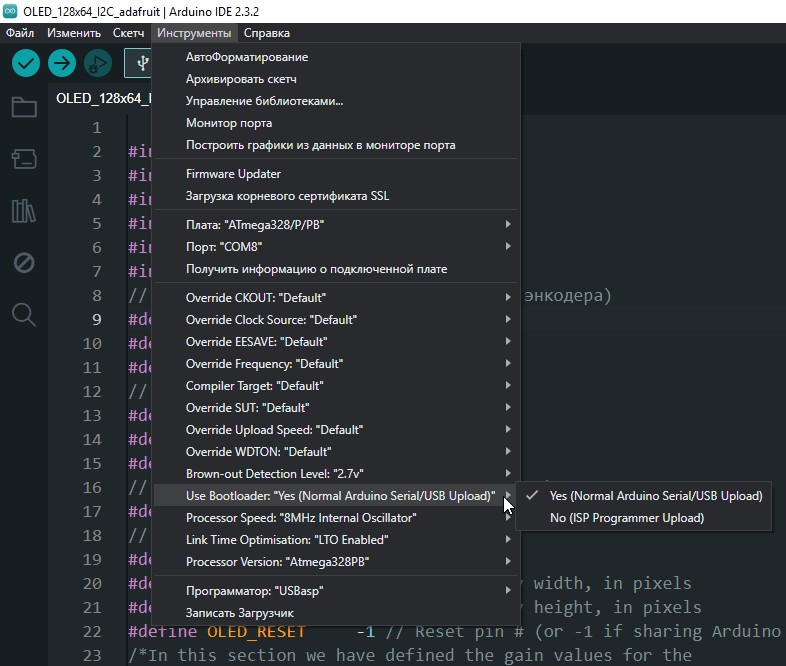

Платформу удалось добавить. И действительно в менеджере плата появилась атмега 328PB. Но вот при записи загрузчика с помощью программатора в логе появляется ошибка Error while burning the bootloader: Property 'bootloader.tool.serial' is undefined. Прошлый загрузчик не портится при этом.
Скрин настроек:

Как дела обстоят с инсталляшкой 2.3.2 не скажу - в основном пользуюсь портабле версиями 1.8.9 (ХР х32) или 1.8.19 (win x64).
2.3.2 только как "для ознакомления" стоит.
Там (у портабле версий) чуток проще просмотр каталогов - все в одном основном (без запрятанного "скрытого").
У Вас показывает что неопределен (или не установился как положено) bootloader.tool.serial...
:roll:
