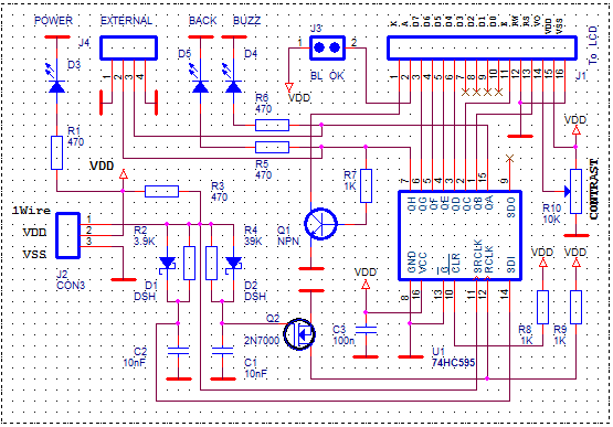

1. Мммдя. Ну хорошо - ткните носом в каком файле библиотеки и в каком месте находится процедура отправки данных. Попытаюсь переписать. Попытаюсь - потому что я ни разу не программист, а - схемотехник.
2. Схему нигде не брал, а разработал. Вернее - доработал из Интернета. И как она работает ессно понимаю. И критичные ее места тоже знаю. И как еще усовершенствовать знаю. Так что не раздувайте щеки, а покажите что вы не п***бол. С уважением.
ПС. Похоже по вашей безаппеляционности - вы наверняка он и есть. Будет много слов, много эмоций - и н**я помощи на выходе.

2. OKF-у - На ВТОРОЙ картинке работает код, который я выложил. Там библиотека OneWire и передача работает. Че тут вам еще непонятного ?
Да, действительно не разобрался. За наезд извиняюсь.)
Посмотрел oneWire. Результат reset() (presence) можно не использовать.
Ну если через oneWire передача работает и хочется LiquidCrystal_I2C использовать, то нужно только send() переделать и вместо wire подключить oneWire.
ds.write(Sdata); // Выводим данные в конвеер сдвига
ds.reset(); // Перегружаем из конвеера в выходной регистр
Если вы про этот reset - это команда формирования временного интервала, который приводит к срабатыванию схемы и появлению данных на выходе. И ничего более. Аппаратно и программно он ничего не "ресетит"- в этом нет нужды.
Но это все не главное - главное - как внедрить этот код в библиотеку LCD модуля. Потому что с нуля написать новую библу - неподьемная задача.

1/ OKF-у. То что мне надо - является названием этой ветки.
2/ В библиотеке LiquidCristal_I2C видимо надо менять не функцию send(), а функцию wire().
3/ Выложенный крайний код - я думал вы знаете 'назубок" процесс инициализации LCD и вмомент впИшите нужные данные, а я - поучусь.

GitHub: ShiftRegLCD123_2012.02.12
ShiftRegLCD123 - 1,2 and 3-wire shiftregister-based HD44780 compatible LCD library for Arduino
Connects a Hitachi HD44780 compatible LCD using 1, 2 or 3 pins from the Arduino via an 8-bit shift register (SR from now on).
HW compatible with LCD3Wire and old ShiftRegLCD libraries.
Для схемы с 595 без диод в ShiftRegLCD123.cpp закомментировал строчку:

[quote]...Печать посимвольно работает.
Спасибо дорогой. Это именно то что я хотел. Печать фразами тоже работает, но только в Диджиспарке (те в АТтини85). В Уно действительно печатает только посимвольно. Видимо какой-то программный затык. Гуру разберутся.
Спаяю приблуду аналогичную I2C, но уже для 1-Wire. Чтоб подключать к Диджиспарку. Дешево и по делу.
Тема исчерпана, всем спасибо.
ПС. В схеме не задействован Вывод 595-ки Q0. Это бесцельное расходование ресурса. Есть возможность его включить в работу. Но требуется модернизация библиотеки.

Совершенно с вами согласен. Как говорится - делать атомные бомбы совершенно не обязательно. Обязательно - УМЕТЬ их делать. Теперь я спокоен, зная что смогу "выкрутиться" из ситуации даже при единственном свободном пине МК.
ПС. С первого же взгляда на исходную схему понятно, что выход Q0 всегда будет "0", те непригодным для использования. Задний нарастающий фронт интервала стробирования раньше приведет к срабатыванию регистра сдвига и появлению в младшем бите Q0 "дикого нуля". Небольшая доработка с введением RC цепи (100ом, 150пФ) позволяет блокировать этот эффект. У нас появляется дополнительный выход. Например для активного зуммера. Пока думаю как модернизировать библиотеку чтоб его задействовать.

Сумел-таки модернизировать библиотеку, чтобы задействовать ВСЕ биты регистра 595. Но после анализа библы - пришлось изменить схему. А поскольку появился дополнительный пин - добавил в библу пару функций buzzerOn() / buzzerOff() чтобы управлять им. Подразумевается что ЖК модуль можно "озвучить". Когда разработаю печатку - выложу плату и библиотеку. Всем спасибо. Тема исчерпана.

Вот разработка. Сделать в реале пока нет возможности. Так что прошу тапками не кидаться и на усы не наступать.
ShiftRegLCD123.zip [11.03 KiB]
Безымянный_0.png [22.5 KiB]
Безымянный_1.png [32.11 KiB]

Что называете "разработка"? Дайте прог. код.
(Мне не нужно. Но для всех, кто интересно. Иначе смысла в форумах нет).
Спасибо.

Широко известна приблуда I2C_LCD конвертера, позволяющая экономить ноги процессора. И библиотека под нее - LiquidCristal_I2C. То бишь вместо 6 ног использовать только две.
Вопрос - существует ли приблуда для одной ноги. Ну типа 1-Wire_LCD конвертер. Интересует не столько железо (оно довольно простое), сколько готовая библиотека под него. Которую можно использовать в Arduino IDE.
ПС. Номиналы деталей RC цепочек нарисованы для ручного управления в Протеусе. В реале емкости конденсаторов - 10nF.
У даласа есть спец конвертор 1Wire -> 8 цифровых ног (обратный преобразователь не помню есть или нет), марку микросхемы не помню, помню что использовал когда то лет 8 назад, но ценник был не из дешевых, но поищите малоли что произошло за столько лет.

Давно знаю. Спасибо что напомнили. DS2408S. Двунаправленный конвертор. Заказал пяток на Али. Дай бог если пришлют микры, а не кирпичики с ножками. НО - Мне надо управлять не микрой, а дисплейным модулем через эту микру. А это - другое. Коль все придумано до нас - попробую поискать готовую библу для начала. С уважением.

Ардуино ИДЕ. Штатный пример к библиотеке OneWire. DS2408_switch. Компилируется нормально. Запускаю в Протеусе. Для этого пришлось в свойствах модели 2408 уменьшить ресет-интервал с 680мкС до 480 мкс (именно столько формирует симулятор). Симулятор видит девайс, читает идентификатор. Но не управляет выходами. Соответственно и читает с них только bx11111111. Кому удалось победить модель сего девайса ? С уважением.
ПС. Перебор наугад библиотек и скетчей позволил-таки увидеть работу выходов на модели DS2408. Дело оказалось именно в софте. Протеус в очередной раз не подкачал.
