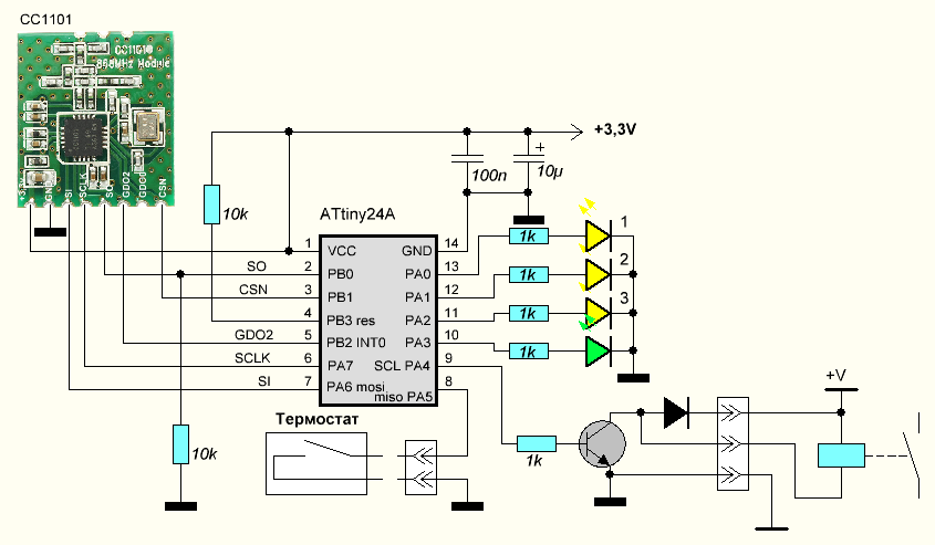

Изменил алгоритм работы устройств для модуля связи СС1101 (868 МГц). Данный алгоритм более стабильнее работает по сравнению с предыдущими версиями для данного модуля связи.
Приёмник теперь тоже на ATtiny24A. Тактируется на заводских установках (1 МГц).
Схема:
Rx.png [90.82 KiB]

Краткий алгоритм работы приёмника:
СпойлерПриёмник работает с тремя передатчиками.
При старте программы МК проверяет наличие модуля связи, если модуль отсутствует, то начинают мигать все светодиоды. Если настройка модуля прошла успешно, то мигать будет только зелёный светодиод (нет связи с передатчиками). При этом (при отсутствии сигнала от передатчика), управление осуществляется от термостата подключенного к выводу РА5.
При получении сигнала от любого (из 3_х) передатчиков, управление переключится на работу от передатчиков (игнорируя при этом состояние термостата на выводе РА5). Зелёный светодиод при этом начнёт постоянно светиться, сигнализируя о наличии передатчика в эфире.
В приёмнике имеется 5_ти минутный таймер. Через каждые 5 минут приёмник проверяет, был ли радиообмен за прошедшее время. Если был, то обнуляет данную информацию, а если не было, то произойдёт переключение управления на термостат подключенный к выводу РА5. При этом зелёный светодиод начнёт опять мигать, сигнализируя об отсутствии радиообмена за прошлые 5 минут.
Зелёный светодиод после принятого пакета от передатчика гаснет, а после обработки данного пакета вновь загорается, таким образом, сигнализируя о принятом пакете от передатчика.
Жёлтые светодиоды 1-3. Указывают на состояние контактов трёх термостатов подключенных к передатчикам. Светодиод горит – «Замкнут»; не горит – «Разомкнут».
Для полноценной работы приёмника, достаточно одного передатчика.
Теперь похоже, точно всё. :)
Супер! Спасибо! Я пока и первый вариант не пробовал ..а тут уже новый..значит на нем остановимся..
